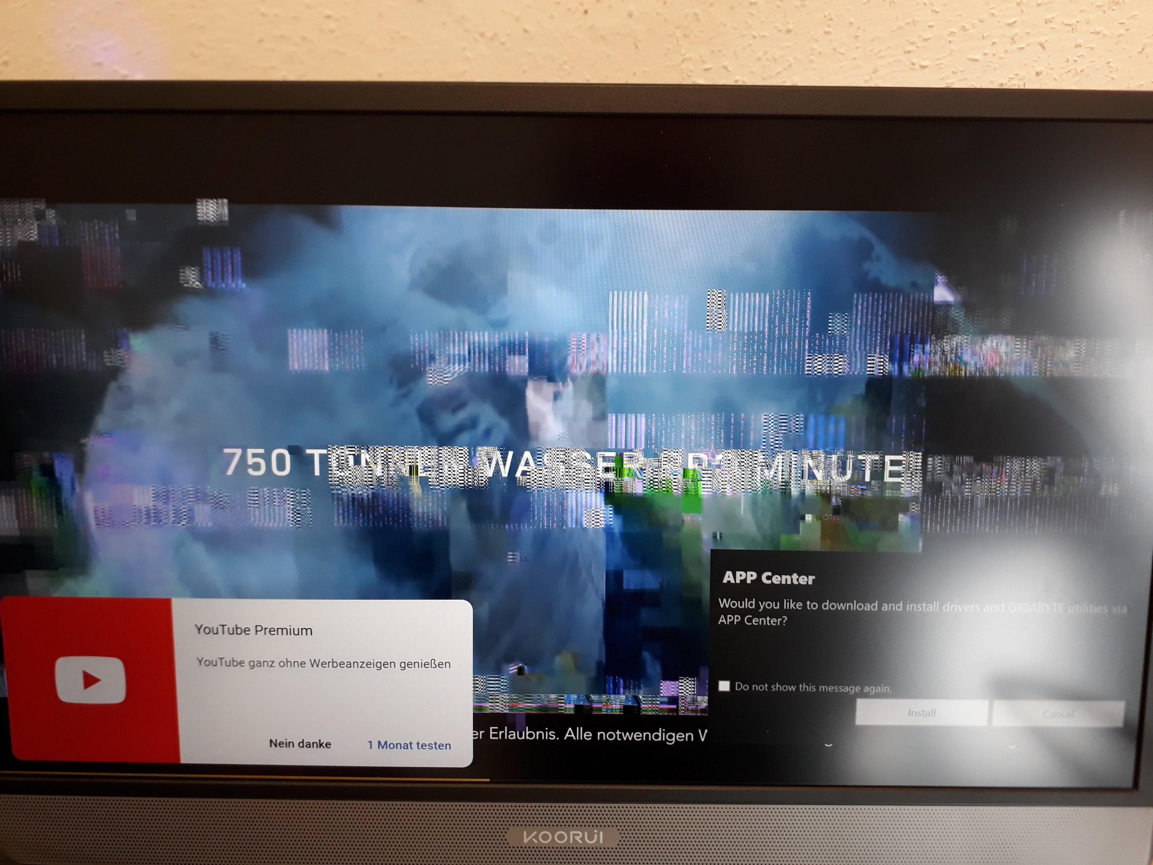

PC (AMD Ryzen 5) macht Probleme.
Vor allem bei der Grafikdarstellung. Es sind nur manche Grafiken betroffen. Zum Beispiel bei Youtube geschätzt 1/3 der Videos. Auch bei manchen Spielen tritt ein vergleichbares Phänomen auf. Es kommt auch zu Bluescreens.
Gibt es eine "natürlich, da ist DAS kaputt"-Aussage?
Mahlzeit. Sieht nach defektem VRAM der GPU aus. Welche Hardware hast du alles in deinem PC?
Sieht nach defektem VRAM der Grafikkarte aus

Also vram fehler sehen anders aus. Wenn eine andere gpu nicht hilft kann es auch nicht daran liegen.
Evtl hat der bildschirm eingang was. Würde auch ein anderes Kabel versuchen.

Was ist das für ne Software, was ist das für nen Mist, der dich da mit Werbung vollspammt?
