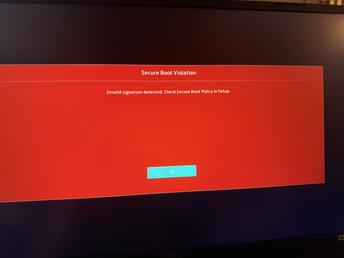

Mein nagelneuer ASUS Laptop TUF Gaming A17 kann z.B. mit Secure Boot nicht booten. Beim Versuch erscheint eine Fehlermeldung.
Trotz Original ISO von Microsoft ist es derzeit nicht möglich, Warum, hatte @Pentagon bereits ausgeführt. Es fehlt ein Microsoft Script, der evtl. beim nächsten Patchday von Microsoft nachgereicht wird.
Wer davon betroffen ist, muss derzeit den SECURE BOOT abstellen, um mit einem USB Stick etc. zu booten.

Pentagon schrieb:
Mit den neuen UEFI 2023 Zertifikaten werden sich einige User noch wundern.
Vielleicht liegt es auch an den Prozessoren neuester Klasse mit DDR5 Ram in Zusammenhang mit SECURE BOOT. Nächste Woche ist ja schon Patchday. Ich bin gespannt.
Mit einer Registryänderung habe ich bereits die Vorbereitung getroffen, so dass mit Windows Update auch die nötigen Scripts heruntergeladen und installiert werden können.
Damit die Zertifikate über Windows Update installiert werden, muss eine Änderung in der Registry vorgenommen werden.

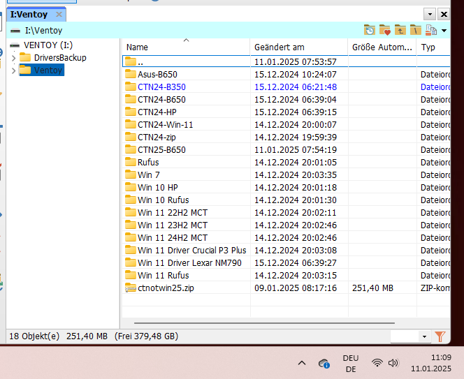

Sorry, du scheinst Ventoy nicht zu kennen.
Ventoy ist keine USB-Stick Marke. Ventoy ist ein Tool mit dem man mehrere .Iso Windows Linux Hirens BootCD auf einen Stick, bringen kann.
Alle sind als .iso gepackt, und müsse nicht mal entpackt werden, um zb. Windows zu installieren.
Hier zb. meine aktuelle Ventoy Liste.
Ventoy habe ich nicht genutzt. Einmal mit einer 24H2 ISO auf RUFUS und einmal von Microsoft selbst mit Media Creations Tool.
