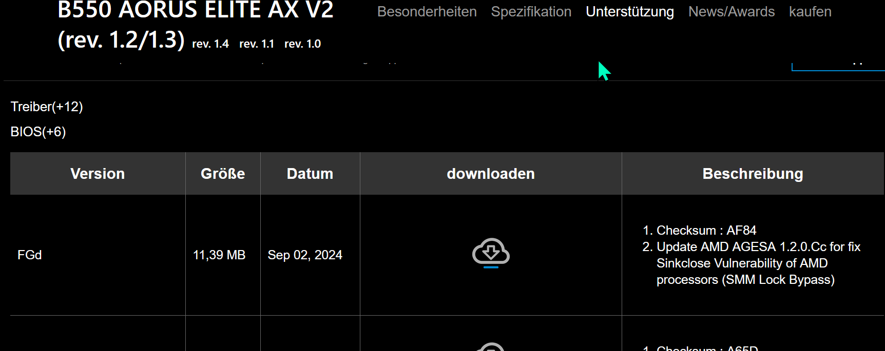

@DerKaufhausCop : Kannst du uns mitteilen, welche Revision deines Mainboardes du hast?
Von dem Gigabyte B550 Elite AX V2 gibt es insgesamt 5 Revisionen. 1.0; 1.1; 1.2; 1.3 und 1.4. Alle mit unterschiedlichen BIOS Versionen ...
Reaktionen: DerKaufhausCop
Ich habe Revision 1.2

Hast du das aktuelle BIOS # FGd vom 02. September 2024 (also recht frisch) geflasht?
Mein BIOS ist das vom 06/01/2023.
Dann flashe das bitte, was ich oben angegeben habe. Es könnte sein, das dass deine Probleme beseitigt!

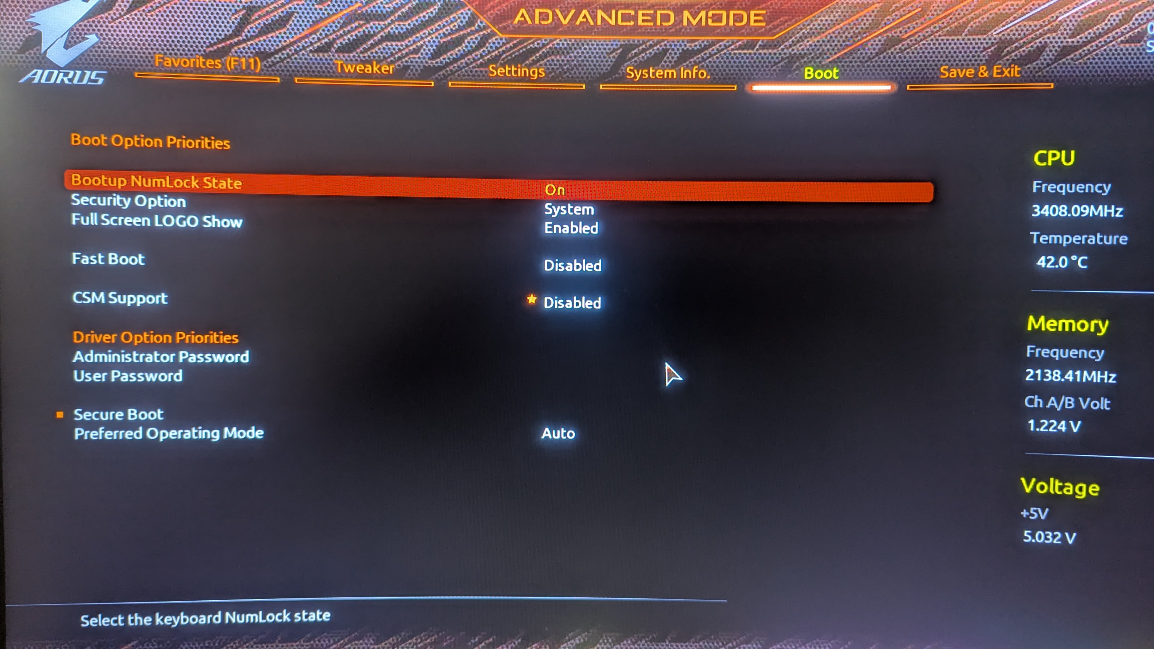

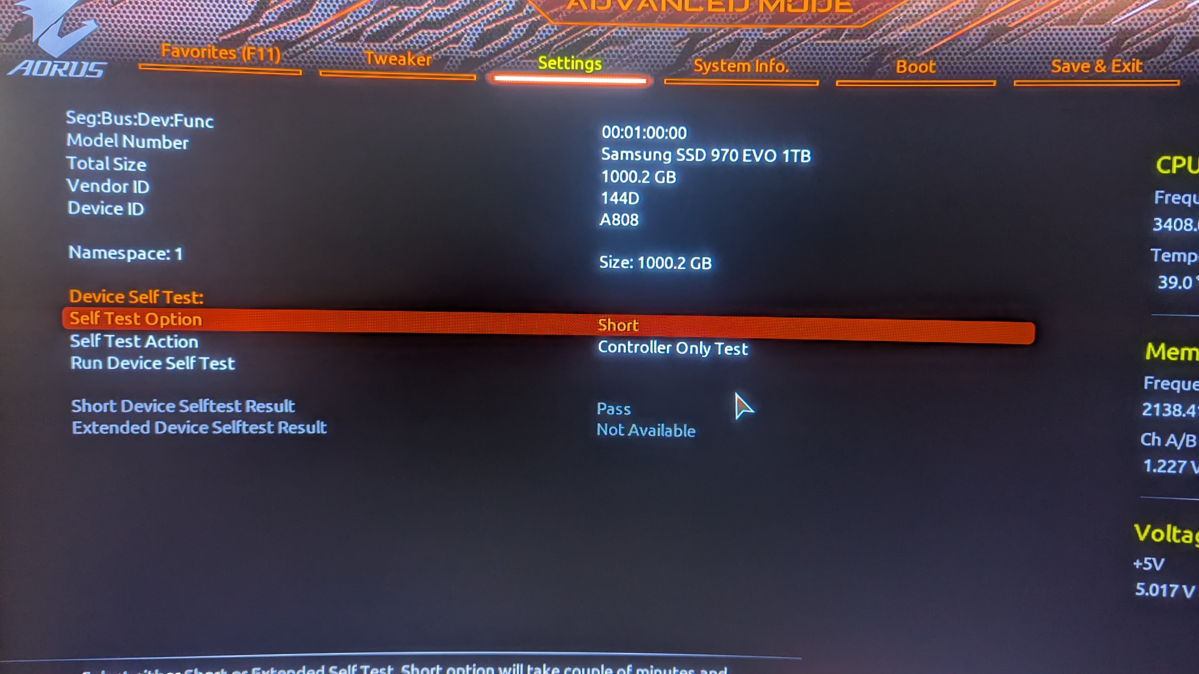

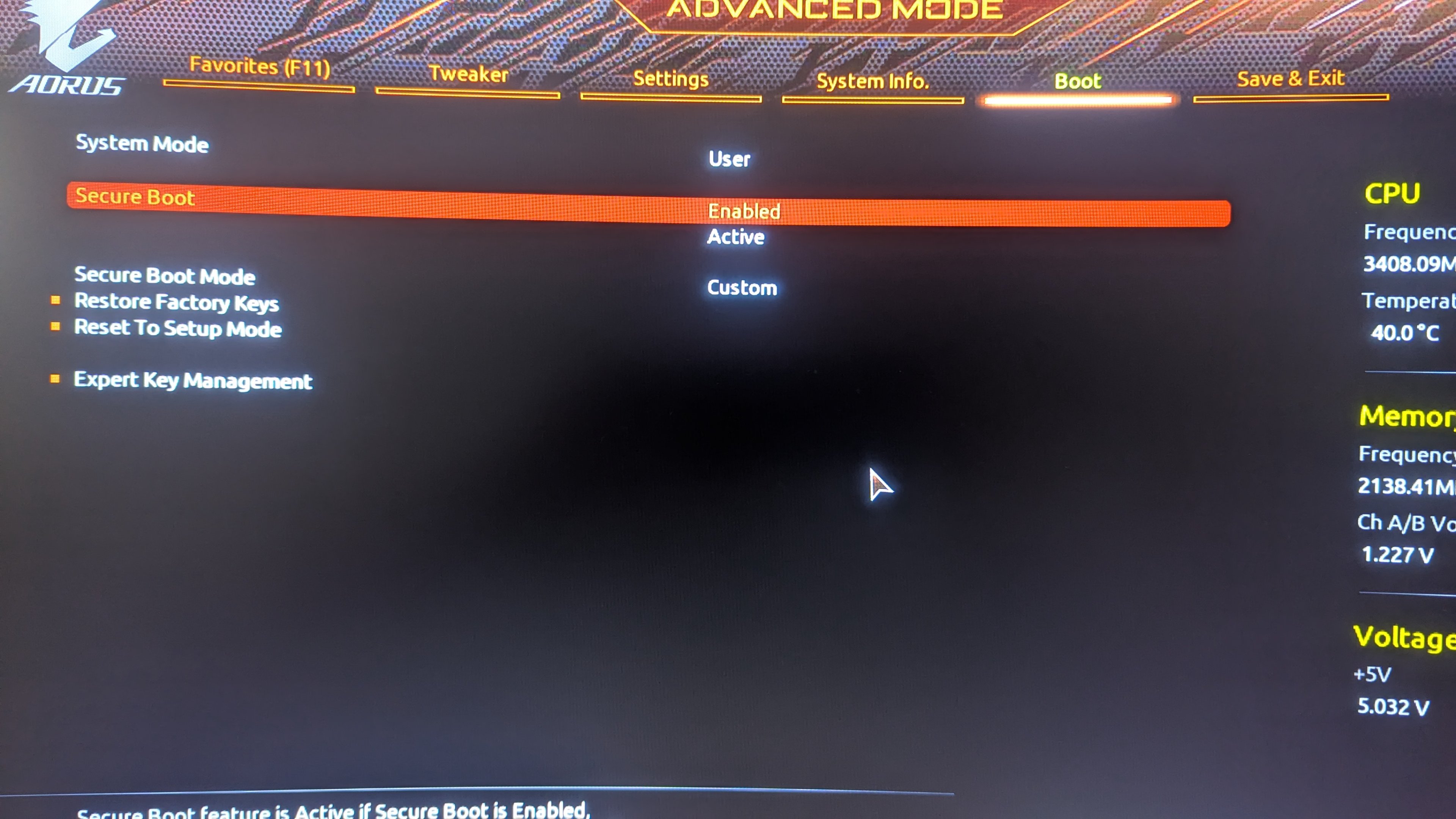

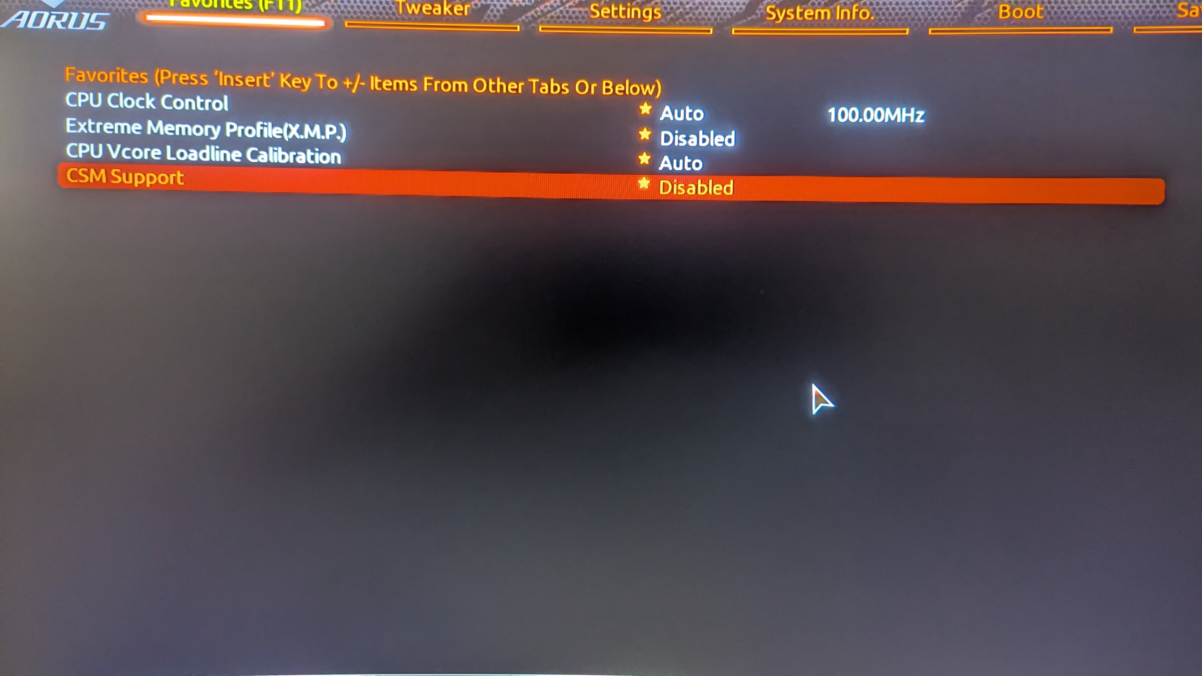

Dann nochmal gebootet und mit F12 geguckt, ob ich ein Medium zum booten auswählen darf, leider nein, bietet mir nur das BIOS an.
Ich habe nochmal die BIOS Einstellungen abfotografiert und angefügt. So sahen die Einstellungen jetzt nach der Installation aus. Nur zur Fehlervermeidung.

Secureboot deaktivieren, das brauchst du nicht für Windows 11 (Bios muss das nur unterstützen). Kann man später auch nochmal aktivieren.
Wenn dann immer noch nicht der Windows Bootloader gefunden wird, stimmt irgendwas nicht mit der Hardware. Vlt hat die SSD ne Macke. Dann würde ich in der Tat die Installation nochmal auf die Sata-SSD testen. Dass 2 SSDs kaputt sind, ist ja eher unwahrscheinlich.
