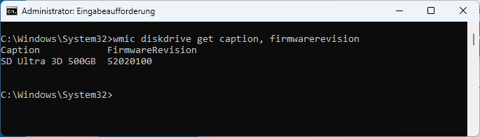

Firmware ermittelst du so:
wmic diskdrive get caption, firmwarerevision

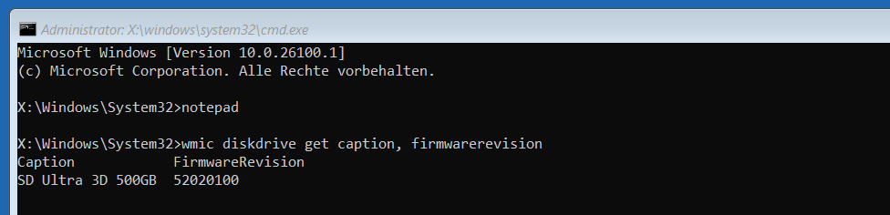

Wenn du <Shift> + F10 drückst, landest du in der Konsole.
Wenn es keine (PLUS) ist, dann bist du nicht betroffen
Im Installationsmenü von Windows ausgeführt, er zeigt aber wsl nur die Daten vom Bootstick an?
Es steht da Microsoft storage space Devise Version 0.1 und General UDisk USB Drive Version 5.00
geht auch in PE Umgebung.
