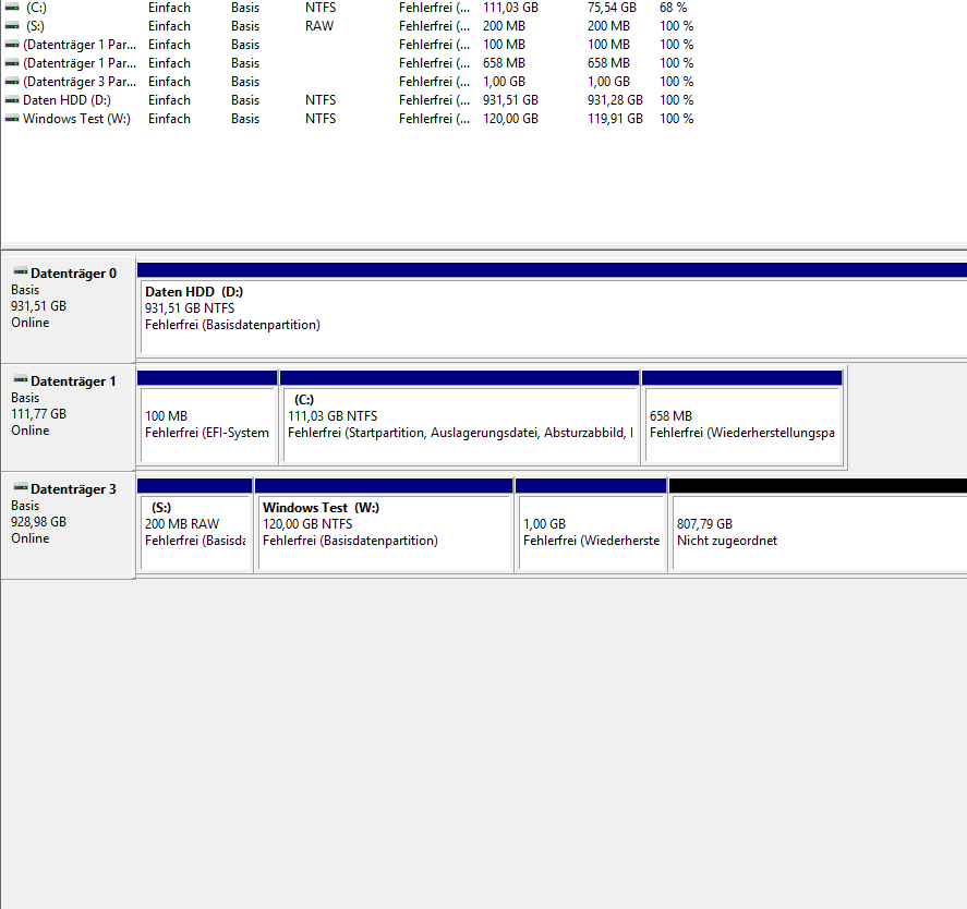

Nimm die AOMEI Disk 2 als Ziel für das Recovery
Da ist aber grundsätzlich was faul in dem System
Reaktionen: DerKaufhausCop
War auf jeden Fall das richtige Laufwerk, wie ich in der Datenträgerverwaltung sehe. Backup-Kopie läuft!

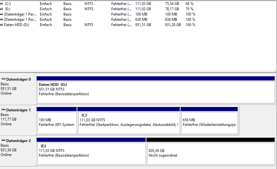

Backup-Abgeschlossen. Schaut jetzt so auf dem Datenträger 2 (jetzt heißt er 2 statt 3) aus:

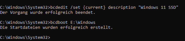

bcdedit /set {current} description "Windows 11 SSD"
bcdboot E:\Windows
Wenn du jetzt neu bootest, solltest du auf die NVME booten können.

Neu booten und Daumen drücken
Windows 11 sollte als Bootoption erscheinen

@Pentagon du bist der Wahnsinn.
Ich habe soeben Windows von meiner NVME SSD booten können. Coole Nummer!

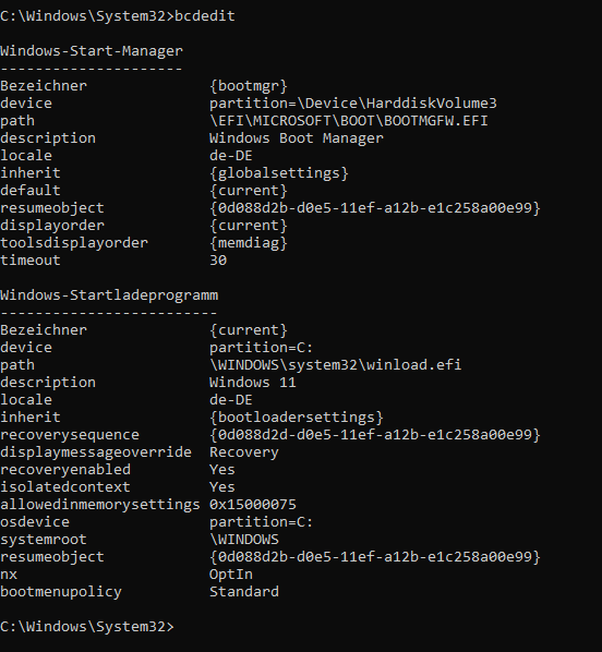

Nein, das geht nicht, denn der Bootmanager liegt auf der SSD
C:\Windows\System32>msconfig
eingeben und beim 2. TAB "Start" die neue WIN11 als Standard auswählen.
Bei Timeout 5 Sekunden einstellen
