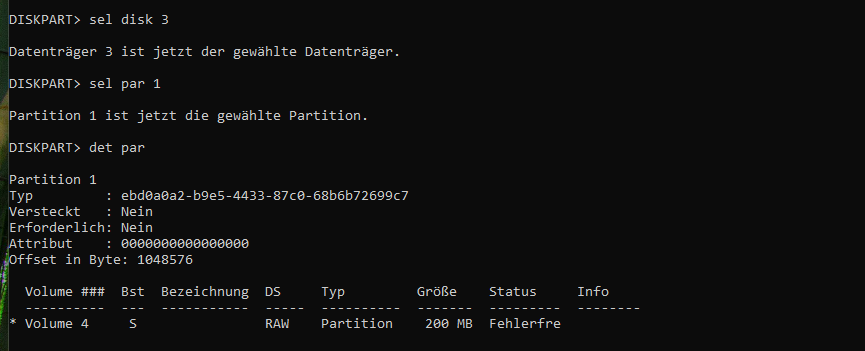

Bleibt RAW!
heißt aber nicht, dass die Disk unbrauchbar ist.

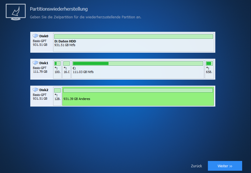

Moment. Ich habe ein Backup erstellt und als Zielordner Laufwerk "Windows Test W:" angegeben.
Das soll auch geklappt haben laut Backupper.
Im Anschluss ein bootfähiges Medium erstellt und die ISO-Datei ampe.iso generiert. Die sollte ich "sicher" speichern, hab sie also nicht auf der NVME gesichert. Soll die auch in das Laufwerk W:?
Im Anschluss dann im cmd
"bcdboot W:\Windows" ?
Pentagon schrieb:
Backup C==> D
Recovery D ==> W
Du hättest als Ziel für das Backup einen Ordner auf D erstellen sollen und dort sichern
Recovery von D auf W
Kopier jetzt das Backup in den D:\AOMEI Ordner
Die ampe.iso ebenso
Im Menü "Wiederherstellung" wählst du das D:\AOMEI Backup *.adi und wählst als Ziel die W-Partition.
Reaktionen: DerKaufhausCop
alles klar, die Datei "Windows Kopie" befindet sich jetzt im Ordner Aomei auf Datenträger D:
wo soll die von mir erstellte, bootfähige iso datei hin?
Ich wähle im Menü unter Wiederherstellung die .adi datei und muss dann den Zielort angeben. Dort habe ich jetzt leider aber nicht das Laufwerk W: zur Verfügung.
Hier was ich sehe:
komisch ist, dass ich keine Disk2 laut Datenträgerverwaltung drin habe. Demnach gibts immernoch nur 0, was meiner HDD (Laufwerk D:) entspricht, 1 welches die SATA-SSD Laufwerk C: ist, und halt die NVME, Laufwerk 3
Mach noch einmal einen Screenshot der Datenträgerverwaltung.
Es kann sein, dass du beim 1. Backup auf W einen Bock geschossen hast
