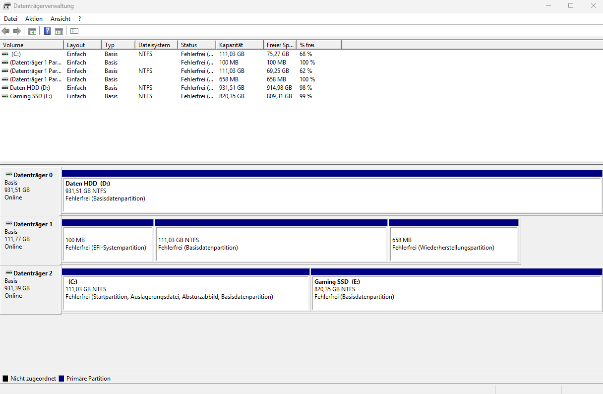

Hab jetzt den freien Teil noch als Volume eingerichtet, der Träger "GamingSSD (F:)" war grau hinterlegt.
Ich sehe LW C immer noch auf der kleinen 120 GB Datenträger 1. Ist das so gewollt?

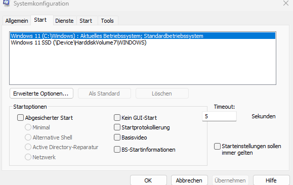

Schau mal in msconfig nach, was dort als Standard eingestellt ist
Also im msconfig ist die Windows 11 SSD (also die NVME) als "Aktuelles Betriebssystem; Standardbetriebssystem" gespeichert.
Ich kann auch gleich mal den PC normal herunterfahren und wieder starten und dann nachschauen, in welchem System ich lande. Sobald das getan ist geb ich hier nochmal n Edit

DerKaufhausCop schrieb:
ist aber die alte Installation (SSD)
Die neue lautet einfach nur Windows 11
Das habe ich zur besseren Unterscheidung so gemacht (Post #129)
Reaktionen: DerKaufhausCop
Ah, mein Fehler. Läuft aber dennoch und ist jetzt richtig eingestellt. Hier ein Screen der msconfig

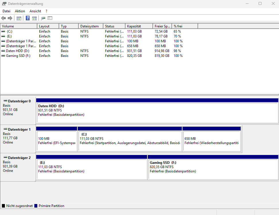

und noch einmal die Datenträgerverwaltung:

Wer hat denn den Laufwerksbuchstaben der Gaming Partition auf E gestellt?
Das geht nicht!
E hat er sich selbst ausgewählt, das hab ich beim Volume erstellen einfach auf den voreingegebenen Wert gelassen. Soll ich das noch ändern?
Die alte SSD hat gerade keinen Laufwerksbuchstaben

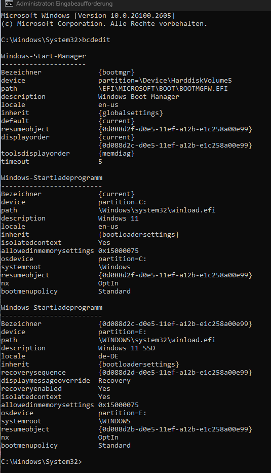

Mach mal Gaming wieder auf F
und die alte SSD wieder auf E
sonst kann es u.U. zu Problemen führen, dass dort irgendwann [unknown] als osdevice im BCD auftaucht

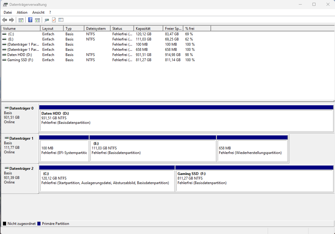

Hättest die C-Partition durchaus auf 120 GB aufbohren können
Los Attacke:
1. Gaming löschen
2. C auf 120 GB erweitern (In DTV Rechte Maustaste und Vol erweitern)
3. alte SSD Installation LW E: zuweisen
4. Gaming als F neu anlegen

Pentagon schrieb:
Los Attacke:
1. Gaming löschen
Sorry, hab zu Abend gegessen.
Hier die fertige Arbeit, danke für die Anleitung.
