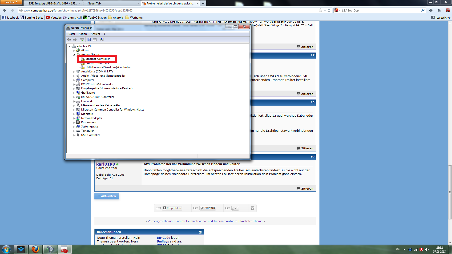

vll. 'ne blöde Idee, aber kann es sein, dass dein PC immer noch versucht, sich über's WLAN zu verbinden? Evtl. mal 'nen Blick in die Adaptereinstellungen riskieren. Davon, dass die entsprechenden Ethernet-Treiber installiert sind, geh ich einfach mal aus.
Also hab jetzt nochmal probiert Kabel zu tauschen also unten am PC funktioniert alles 1a egal welches Kabel oder welcher LAN Port am Router.
@karl0190
Okay hab mal geschaut in den Einstellungen, irgendwie sehe ich trotzdem nur die Drahtlosnetzwerkverbindungen also die LAN Verbindung wird mir gar nicht angezeigt.
Mhh also so als ob er die LAN Verbindung gar nicht erkennt
Dann fehlen möglicherweise tatsächlich die entsprechenden Treiber. Am einfachsten findest Du die wohl auf der Homepage deines Mainboard-Herstellers. Im besten Fall löst deren Installation dein Problem ganz einfach.
Okay daran kann es liegen. Habe mal im Geräte Manager geschaut und das könnte sogar das Problem liegen. Hab mal ein Screenshot gemacht.

Freut mich, wenn ich helfen konnte. Lass uns wissen, ob's mit installierten Treibern Funktioniert.
Alles klar komme erst morgen dazu es zu testen. Werde mich nochmal melden dann. Aber danke schon mal
So getestet und es funktioniert 1a, die LAN Verbindung wurde sofort erkannt.
Danke nochmal @karl für den Tipp mit den Treibern =)
