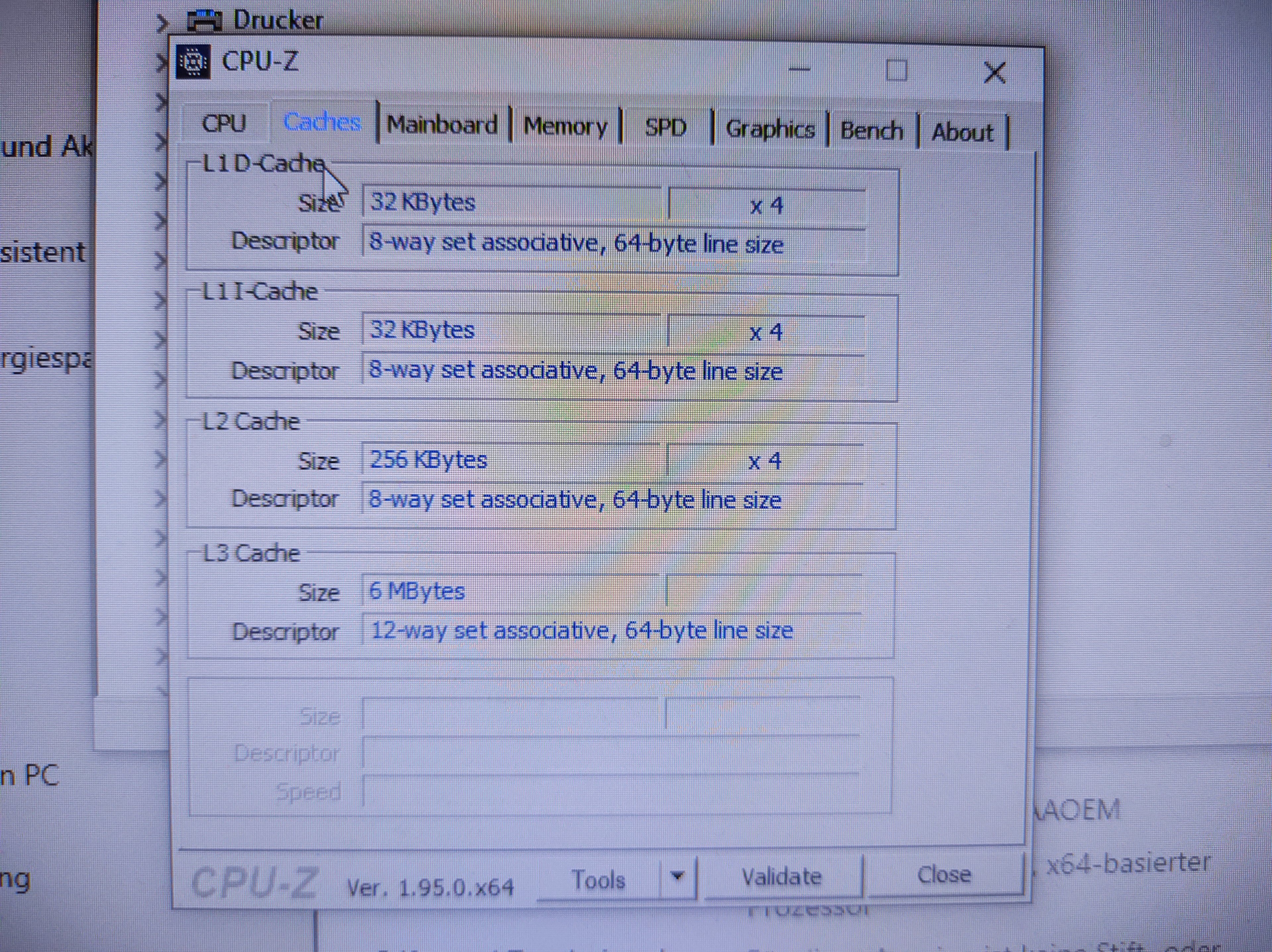

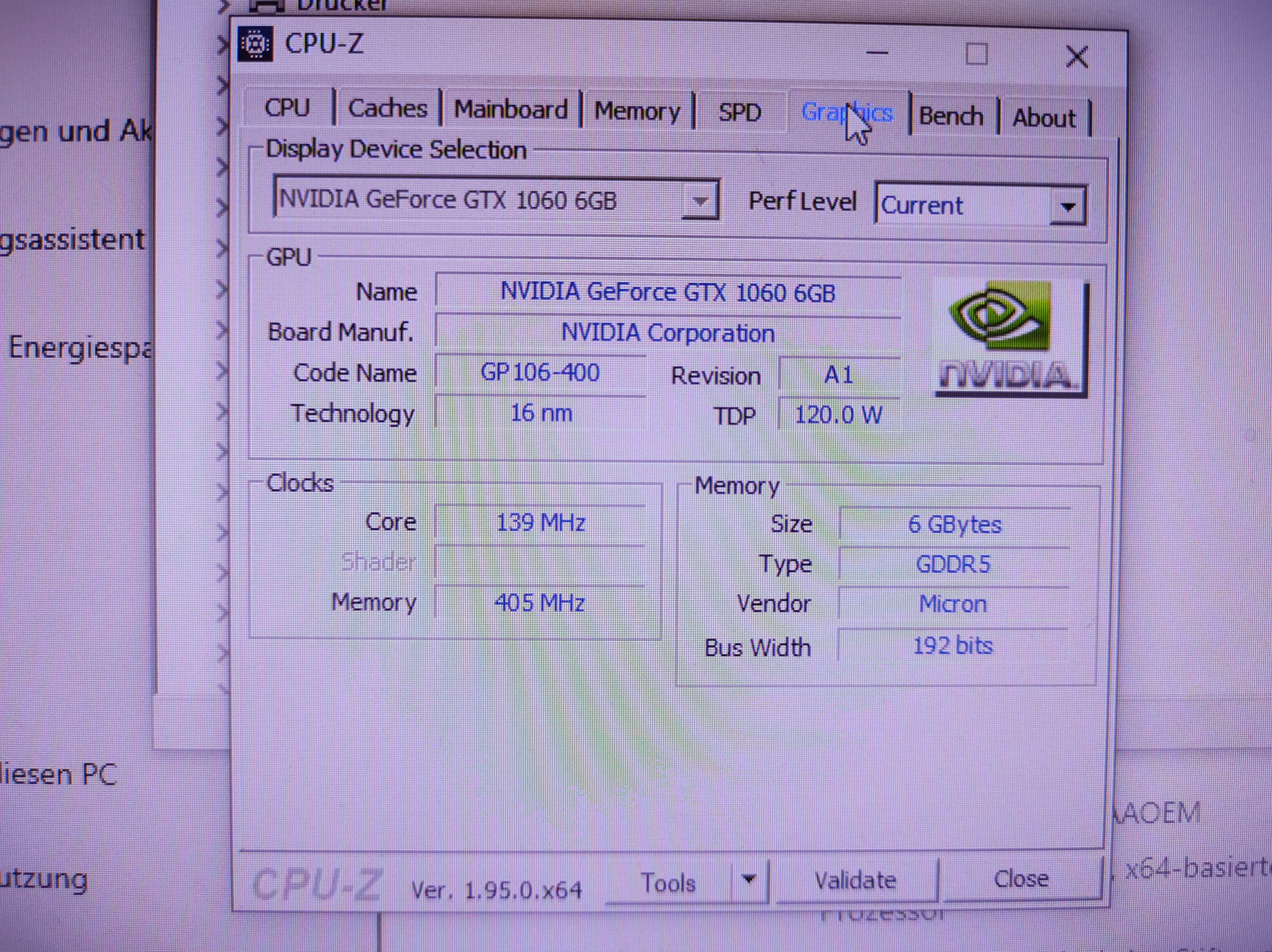

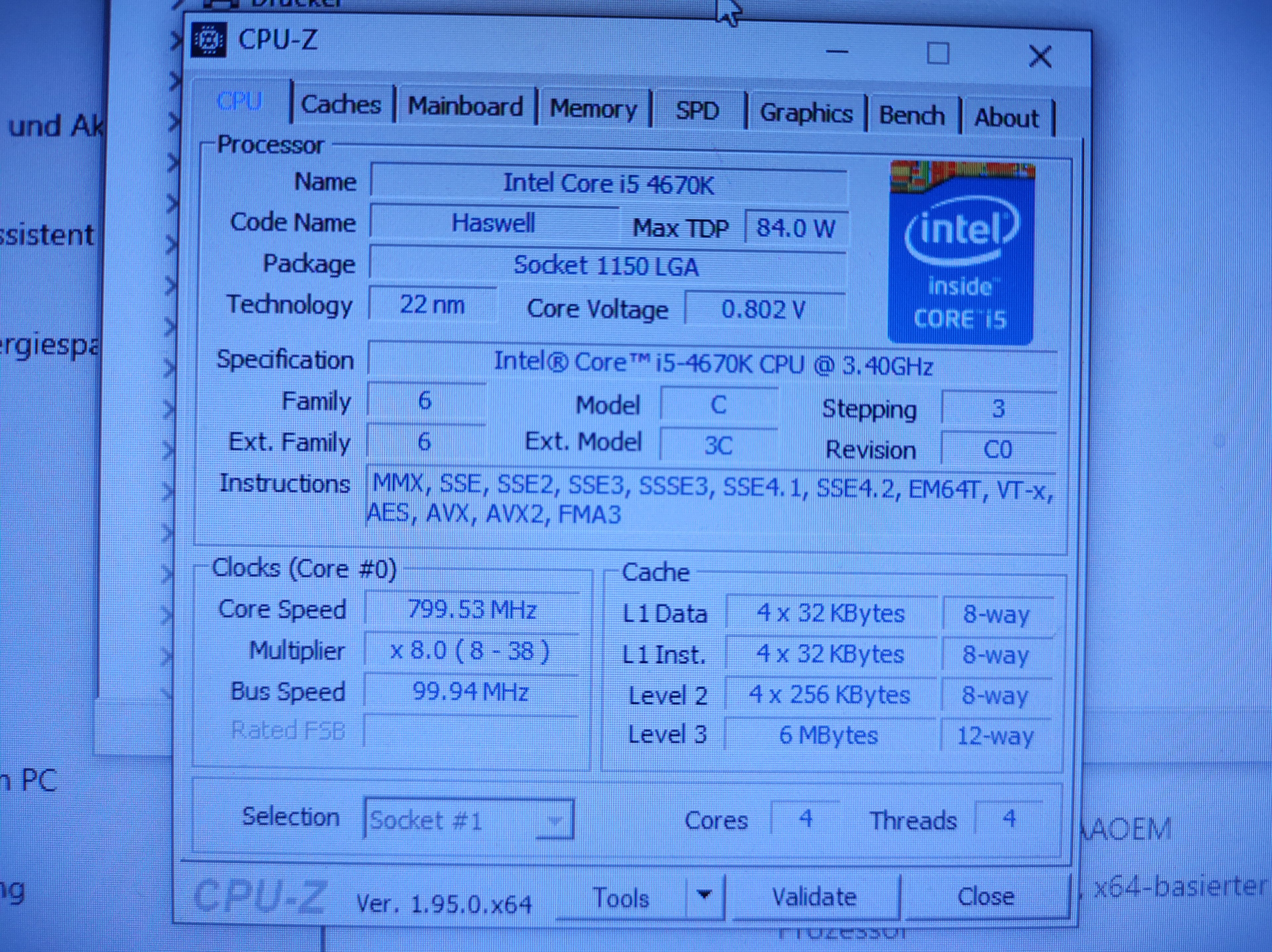

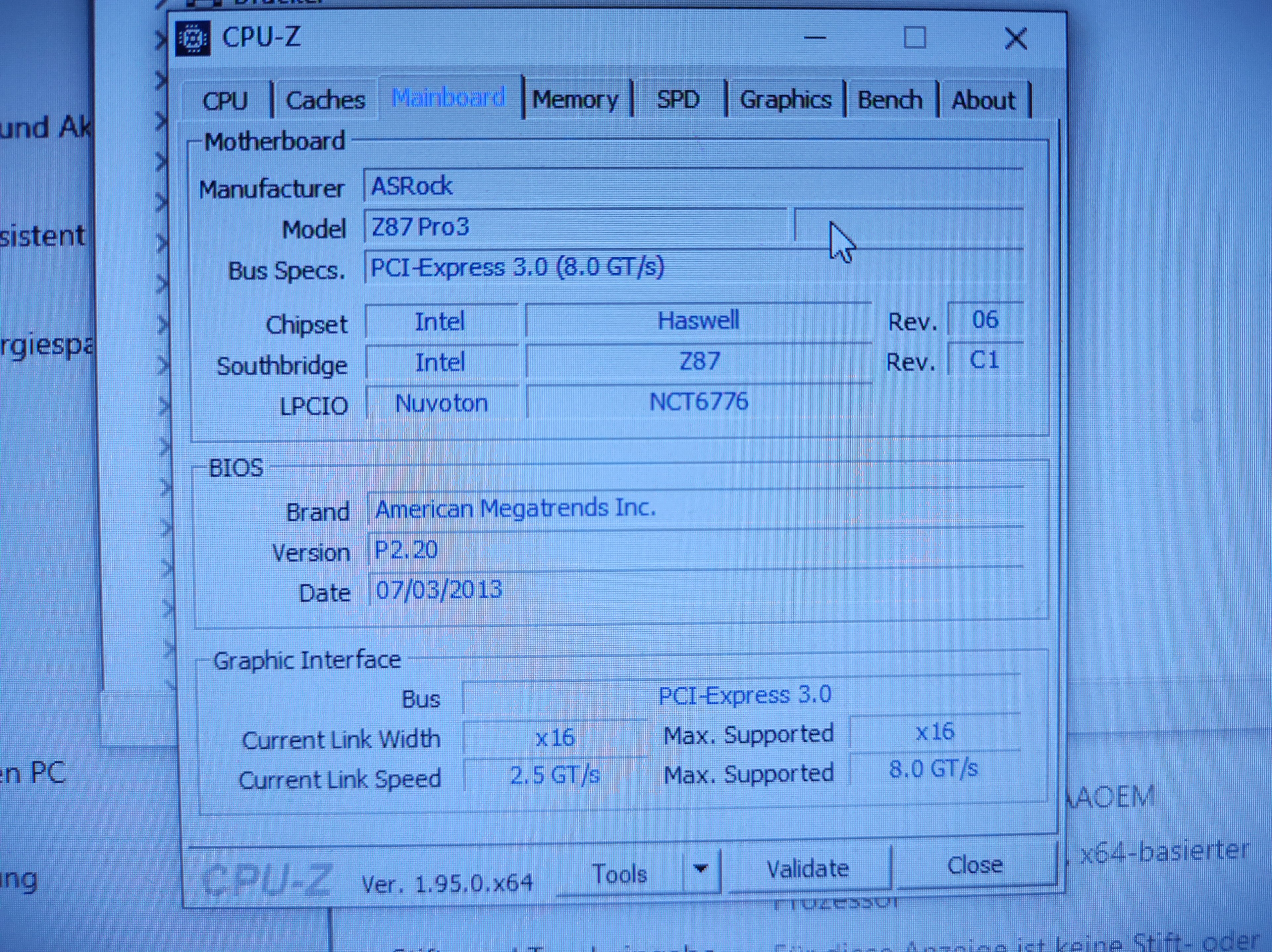

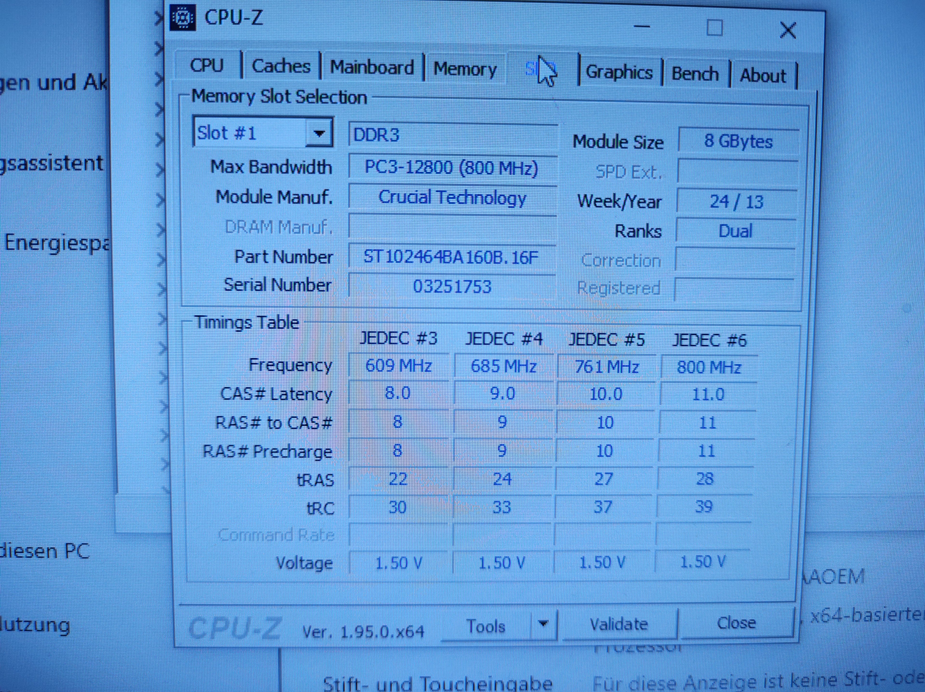

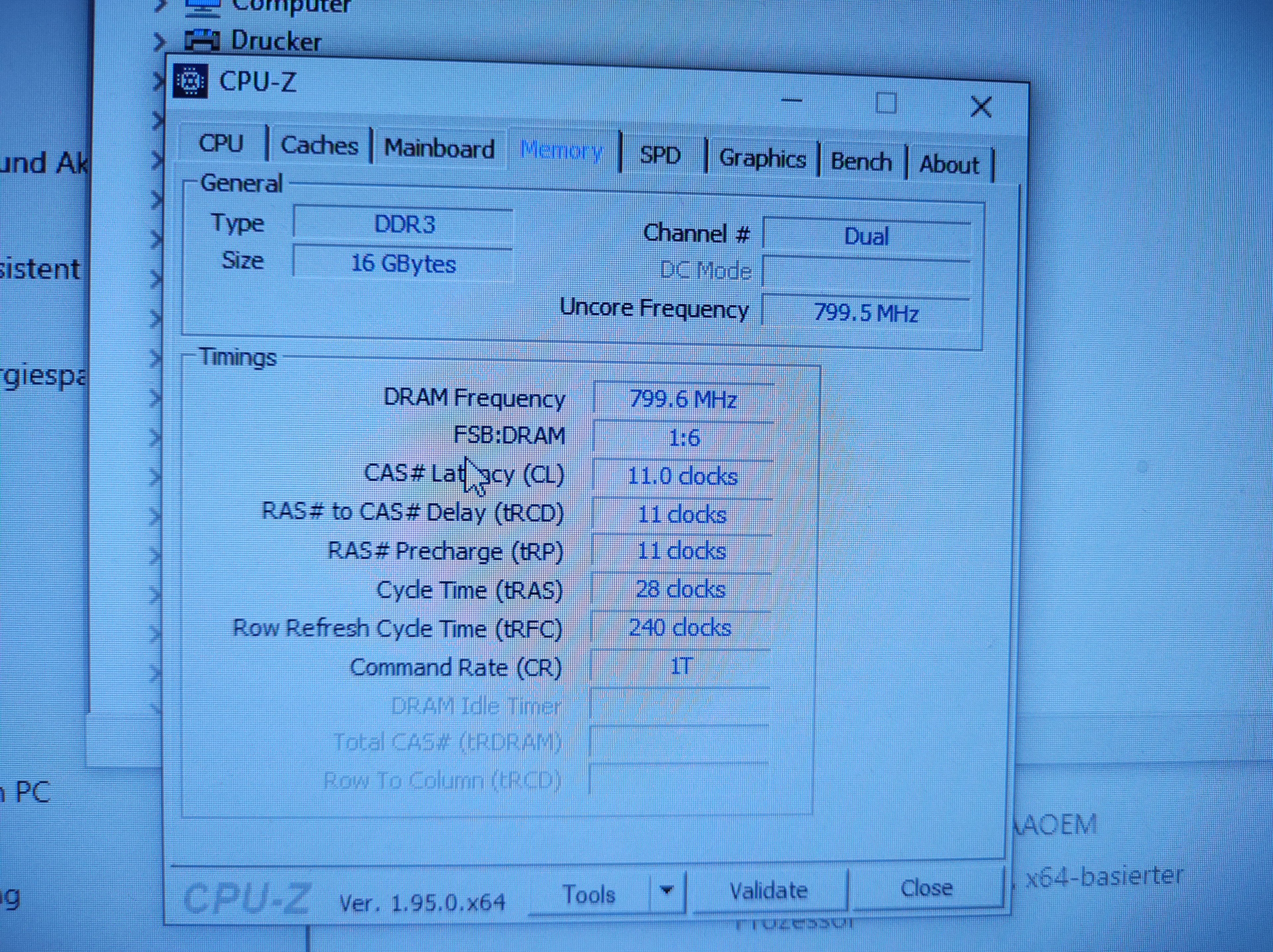

IMG_20210304_093205907.jpgIMG_20210304_093201019.jpgIMG_20210304_093156676.jpgIMG_20210304_093151165.jpgIMG_20210304_093145449.jpgIMG_20210304_093140517.jpg
Netzteil? BIOS vom Mainboard aktuell?
Ich weiß nicht wie ich das BIOS prüfe.
Netzteil Corsair VS 550
Jop., als erstes würd ich mal das BIOS auf den neusten Stand bringen.

Habe jetzt das BIOS geupdatet und Lüfter vom Staub gereinigt aber der Fehler tritt weiterhin auf.
