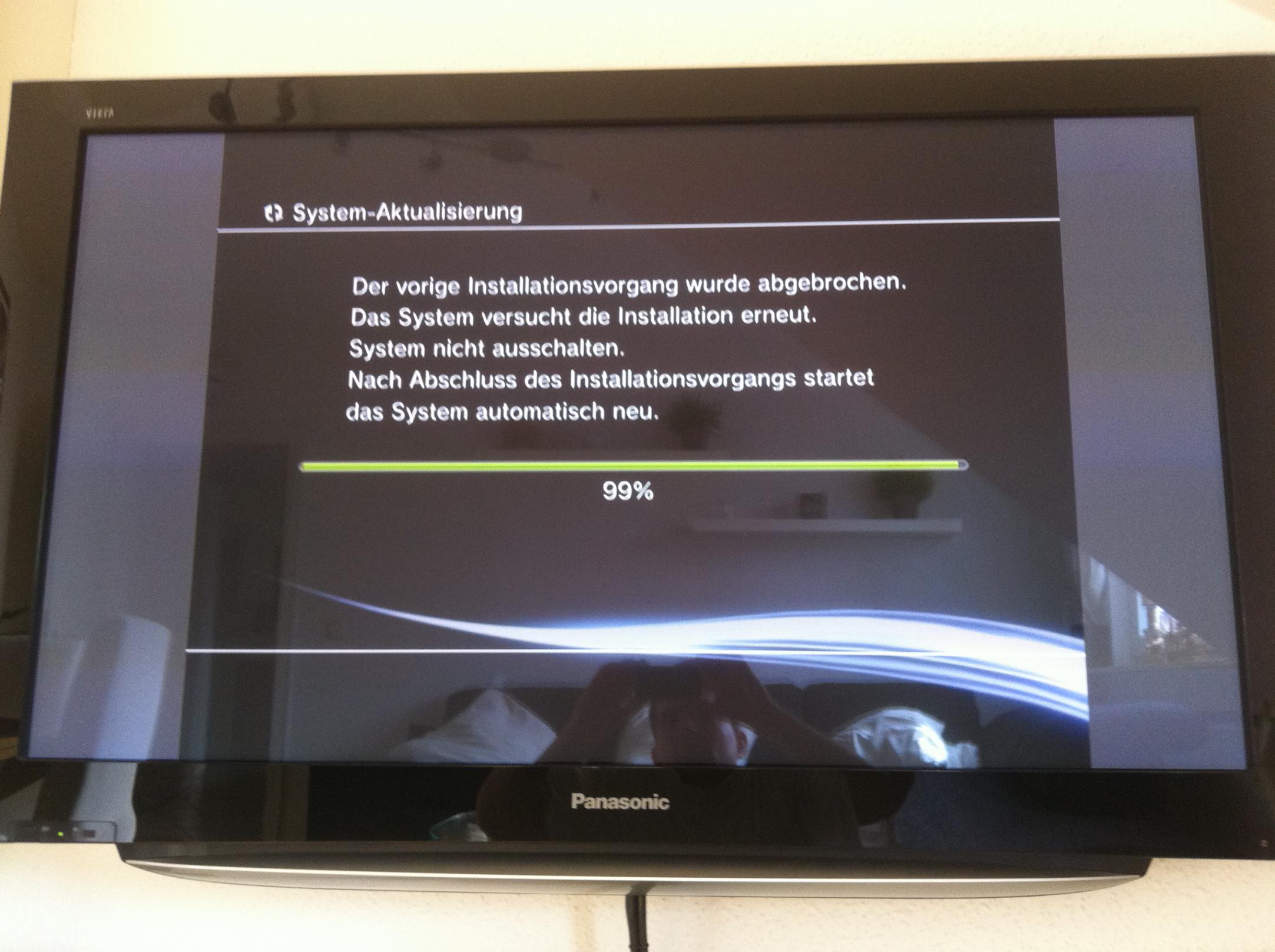

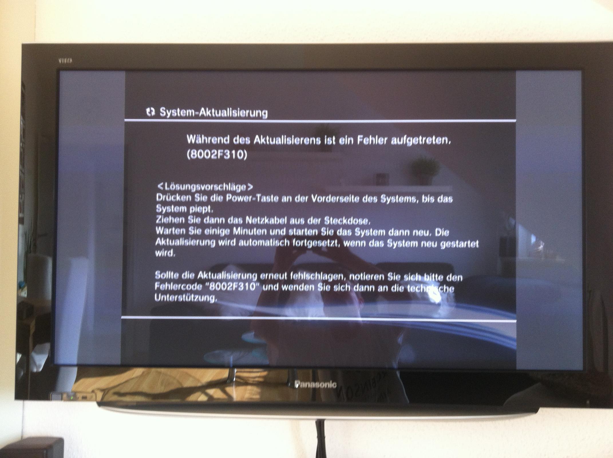

habe, weiss der Geier was mich da geritten hat, das Update auf die 4.11er gemacht und nun ein dickes Problem.

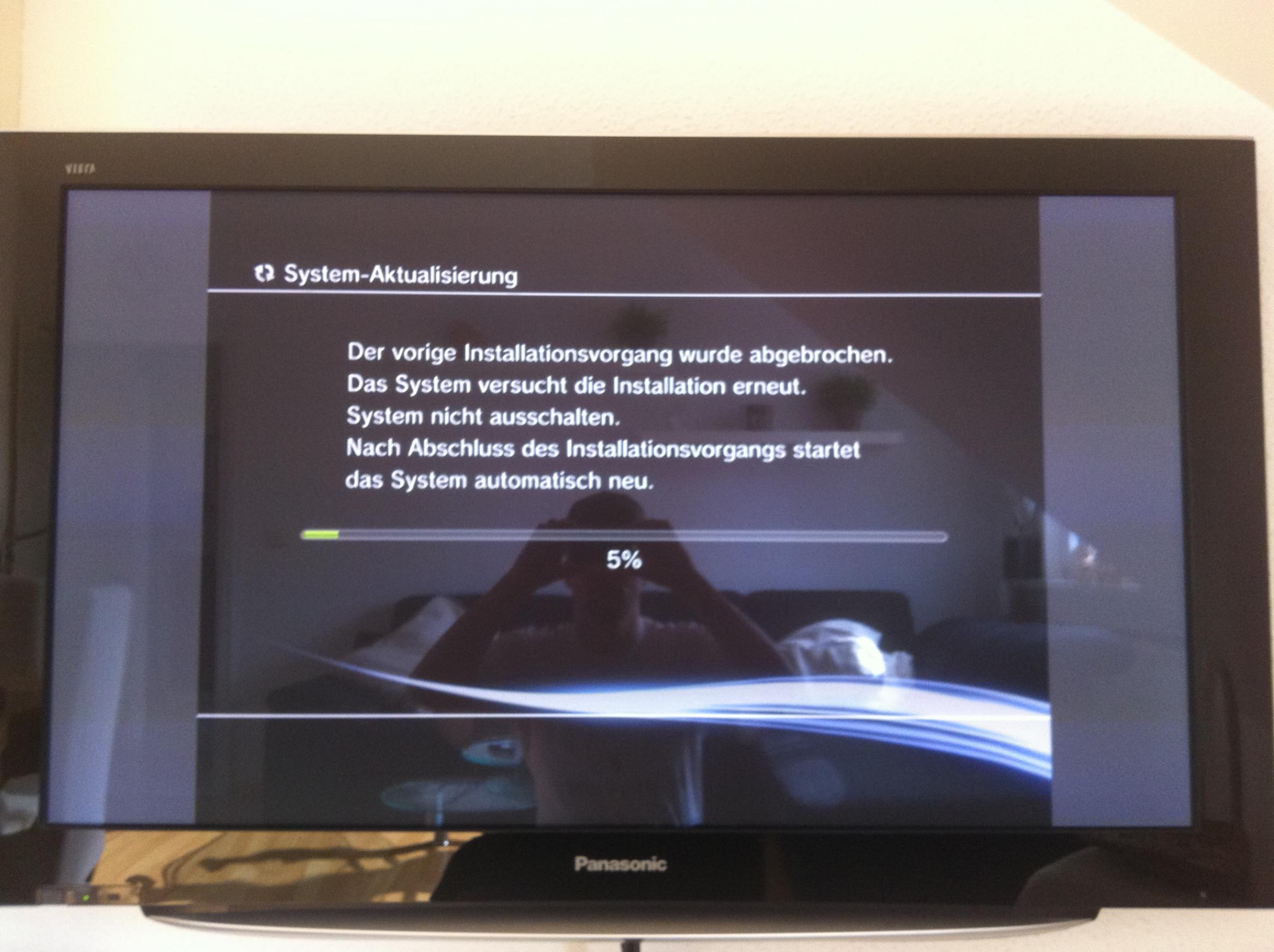

Hatte das Update gestartet und "automatisch ausschalten aktiviert". Als ich zurückkam war die Playstation noch an und zeigte mir eine Fehlermeldung (s. Anhang Bild ). Hab mir nix bei gedacht, kann ja mal passieren und hab dann, wie es dort stand, neugestartet. Dann bei 99% bleibt das Update eine Zeit lang stehen und es kommt wieder die gleiche Fehlermeldung.

So hier noch die Fotos!
