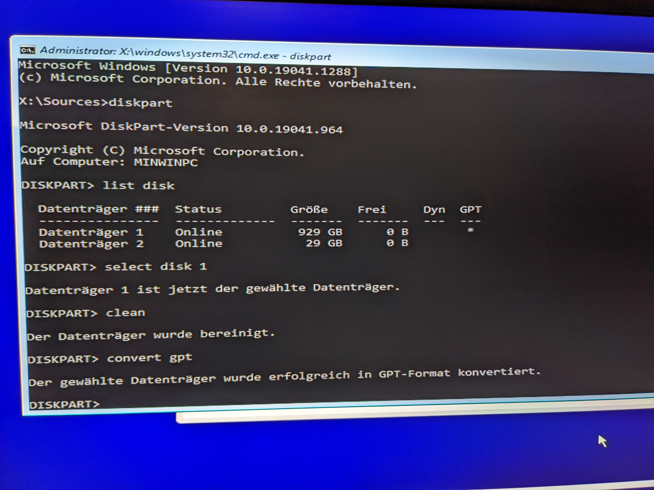

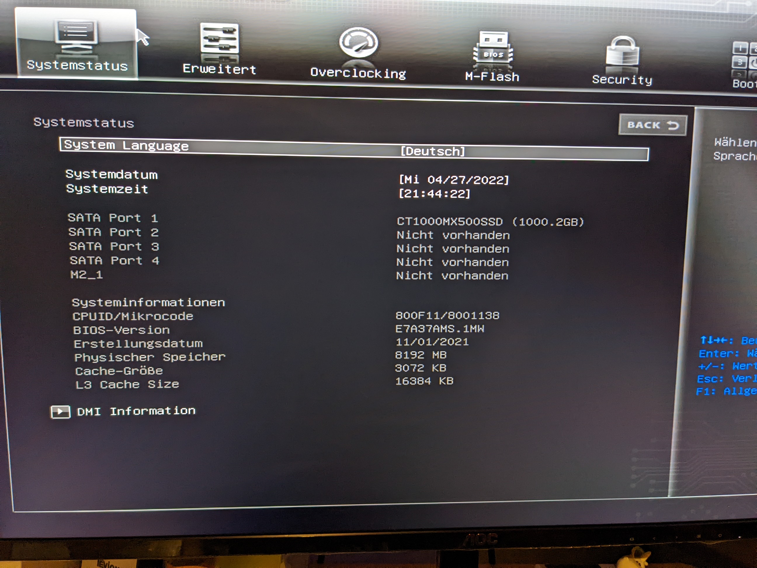

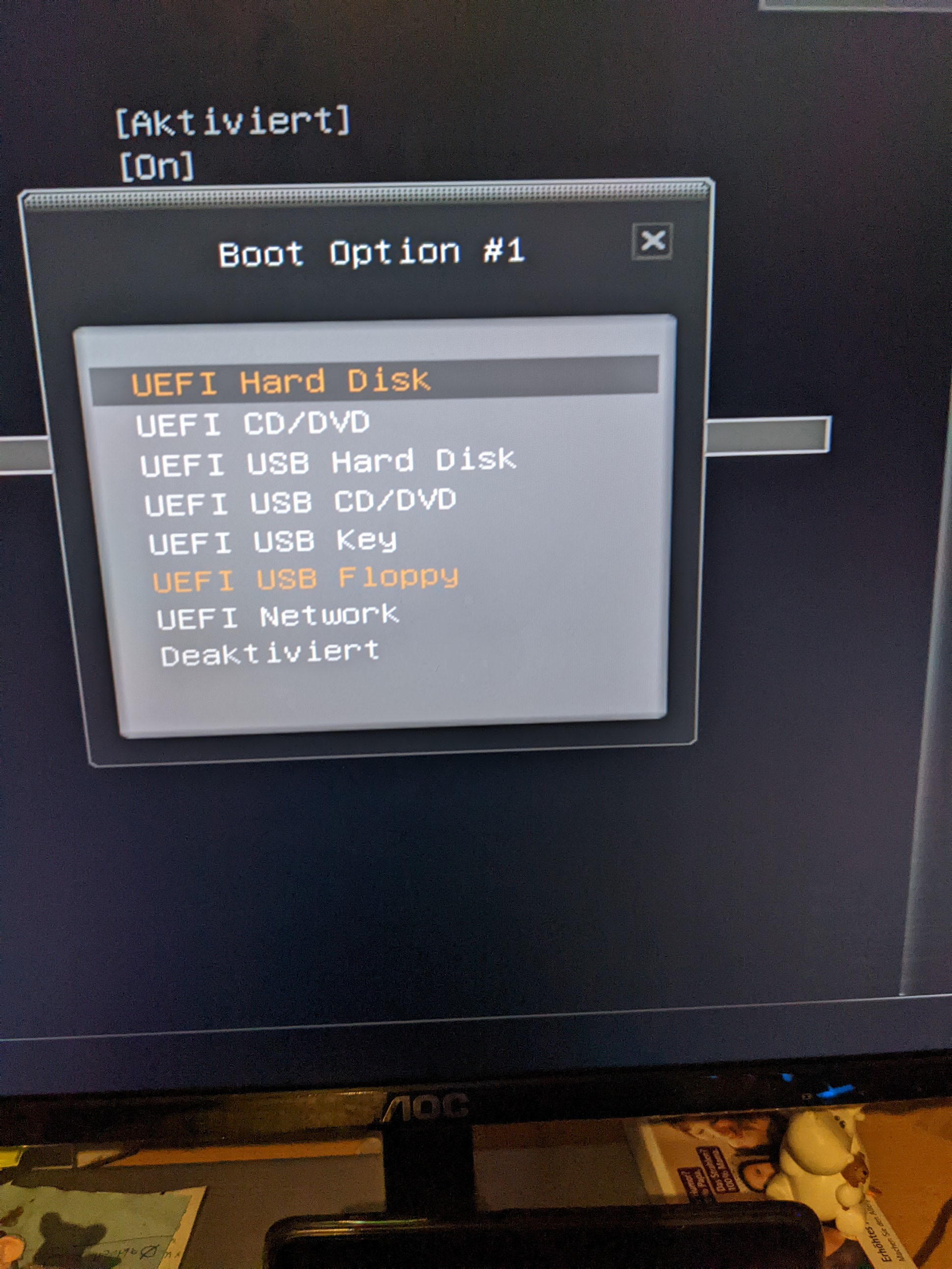

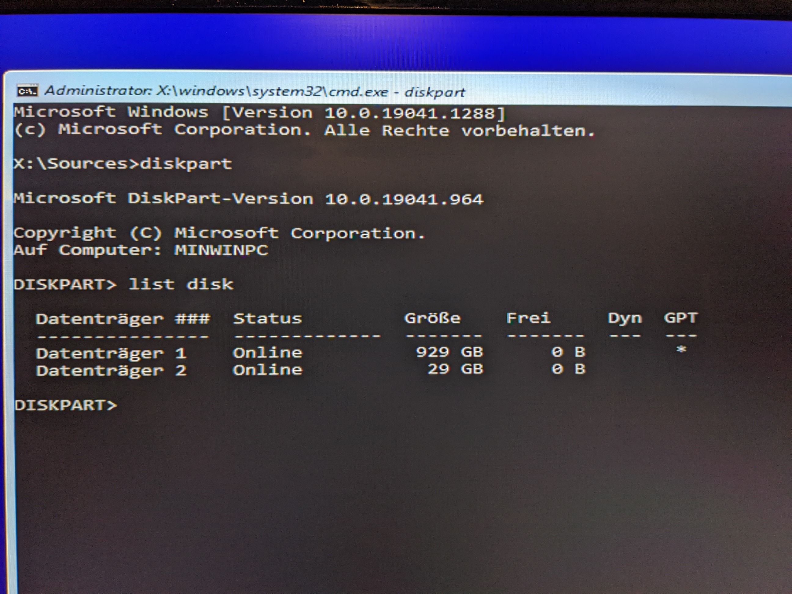

Gestern ging leider nix, habe Corona. Aber heute geht es mir etwas besser.
Bin gerade dabei, habe jetzt alles gemacht wie von @Tanzmusikus beschrieben.
Versuche nun die Installation, hier Mal Bilder.
Edit. Hat leider nicht funktioniert, an meiner Installationsmethode oder dem USB Stick kann es schonmal nicht liegen, da es bei meinem PC genauso funktioniert.
Im BIOS zeigt er mir die SSD auch an, nur nicht im Boot Menü. Habe momentan das neuste BIOS drauf, das bringt aber auch nichts, habe die letzten fünf BIOS Versionen ausprobiert, mit keiner hat es funktioniert. Denke es liegt also nicht am BIOS.

Sehr schöne Dokumentation!
Die SSD war bereits im GPT-Stil. Ist aber egal.
Hast Du nach einem Neustart die Installation von Windows auf der 1TB-SSD vorgenommen?
(Eine leere SSD würde ja keinen WBM zum Vorschein bringen. Eine EFI-Partition inkl. BL braucht's dafür.)
Hattest Du testweise SecureBoot deaktiviert?
Gute Genesung weiterhin !!

Ja, das scheint auch gut funktioniert zu haben.
Es ist auf den Bildern zu erkennen, dass die komplette SSD partitioniert wurde.
Das scheint einen anderen Grund zu haben als ich zuvor angenommen hatte.
Bei Dir scheint aber noch ein Datenträger "Disk 0" vorhanden zu sein. Vielleicht das WinPE(?).
Ich überprüfe das mal eben bei mir ...
Oder ist im PC evtl. noch eine NVMe im M.2-Format angeschlossen?
Auch eine PCI-Expresskarte mit internen/externen SATA-Anschlüssen ist nicht eingebaut?
Liste mal bitte alle Hardware-Komponenten auf, die momentan im PC vorhanden sind.
Vielleicht fällt uns dann noch etwas ein.
Meine Überprüfung ergab, dass "Disk 0" bei mir auch in der WinPE vom Bootstick einen "Datenträger 0" gezeigt hat. Da scheint also irgendwie noch ein "Blinder Passagier an Board" zu sein. 😉
Den sollten wir uns mal "vorknöpfen". 🧐

Hm, wenn alles korrekt ablaufen würde, müsste ja ohne erst einmal die Festplatte - egal welcher Art
auch immer - der Bootstick dort im Bootmenü auftauchen müssen, wie wurde er denn nun erstellt?
Wohl nicht mit dem MCE, der kann nämlich beides, also müsste er so oder so dort auftauchen!?!?
Schaut doch mal Post 4
