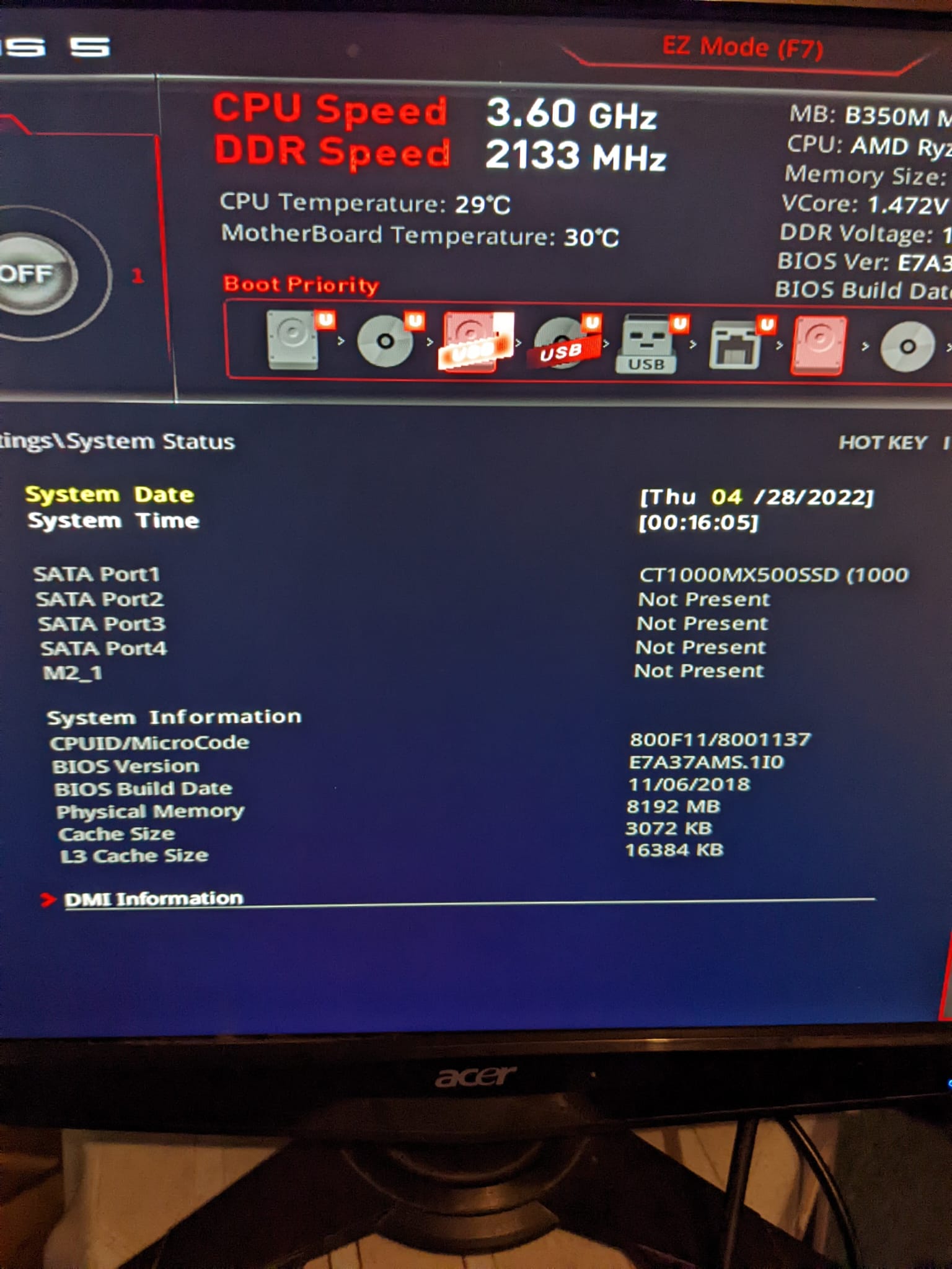

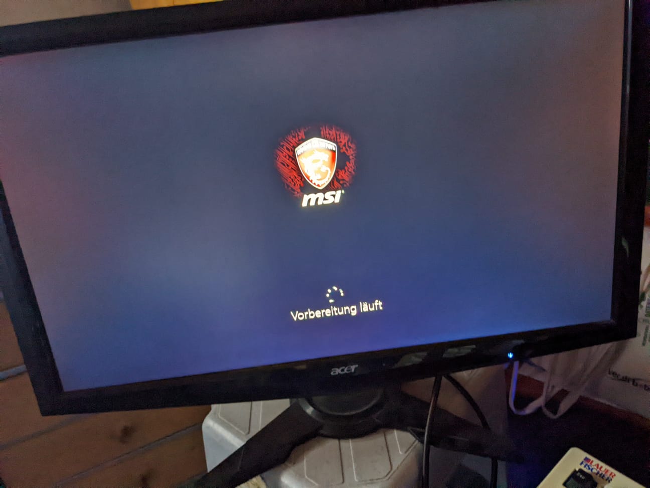

So hat mir jetzt doch keine Ruhe gelassen.
@Tanzmusikus Habe nun auf das Bios welches du verlinkt hast geflashed, und anschließend wieder Windows installiert. Bei F7 habe ich auch schon alles durchgeguckt, aber nichts außergewöhnliches gefunden.
Eine tote m2 gibt es nicht, die m2 die vorher installiert war, ist nun als System Platte bei mir im PC.

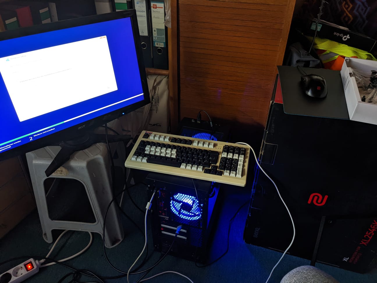

Kabel habe ich alle bis auf maus/tastatur abgemacht und den pc mit einem Schraubenzieher gestartet.

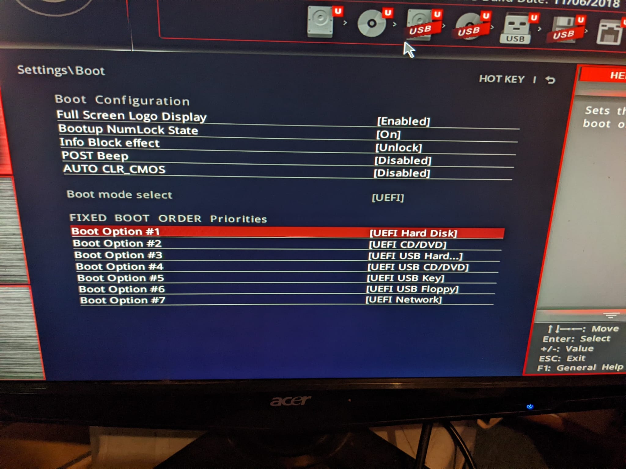

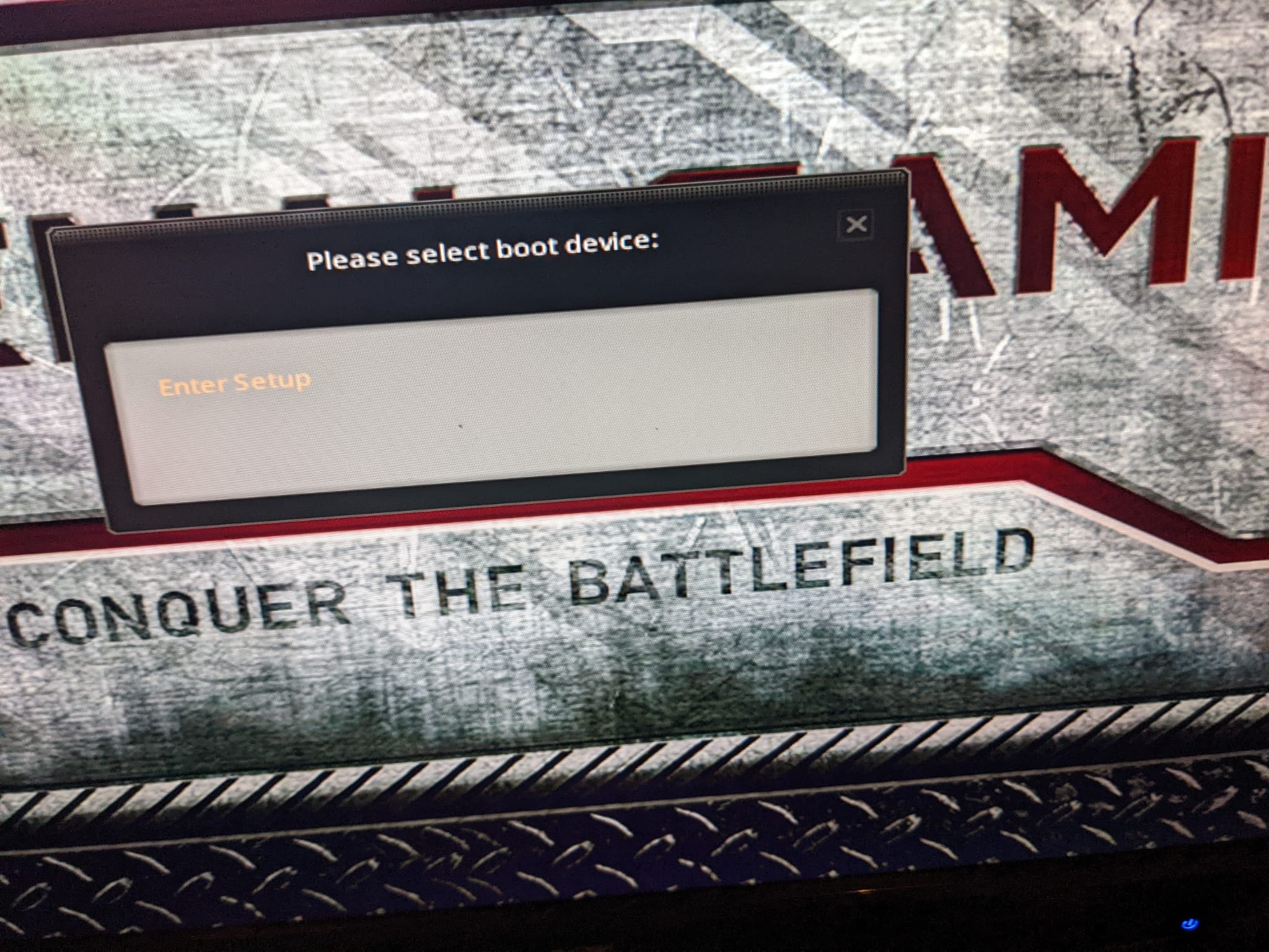

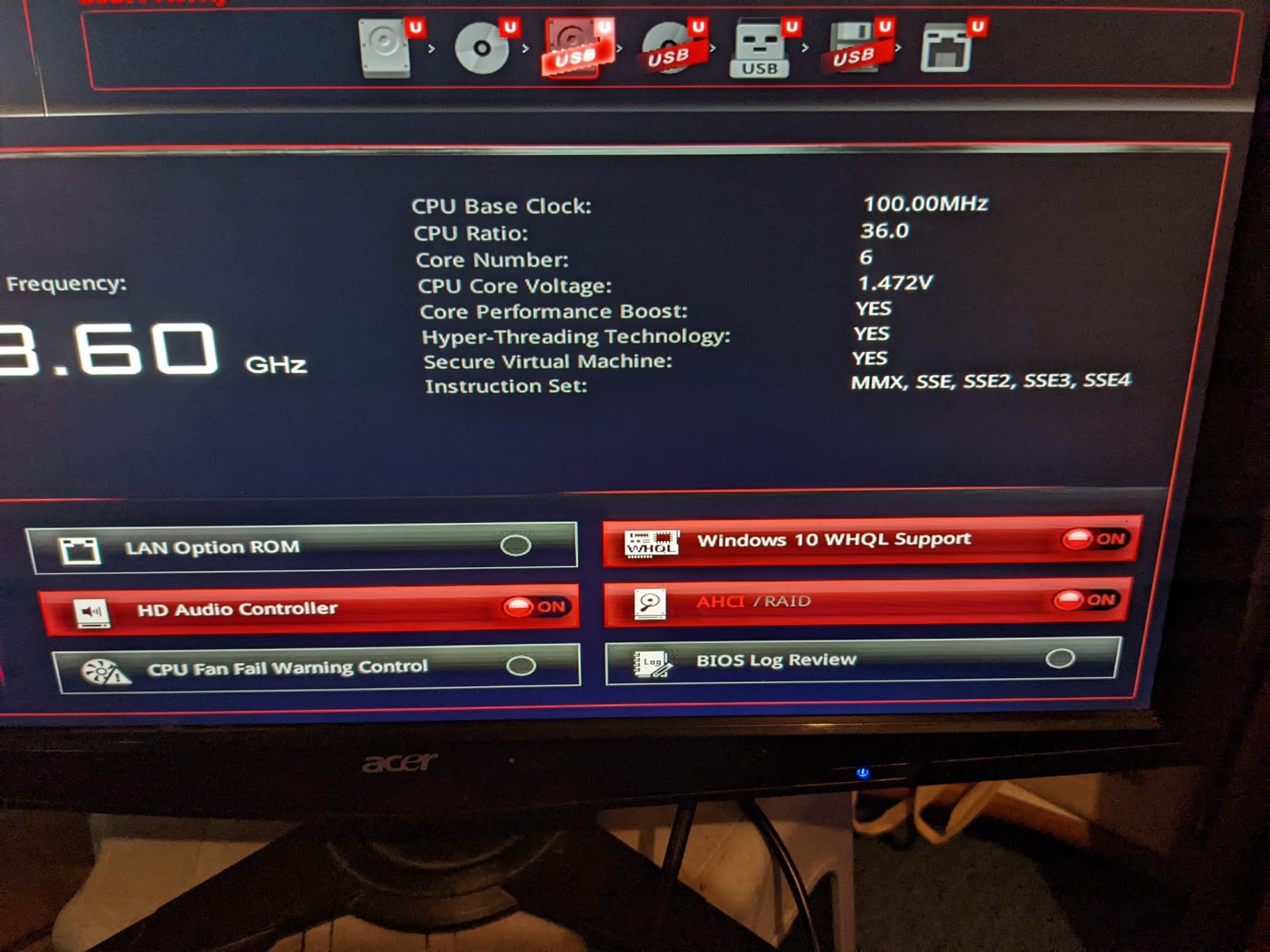

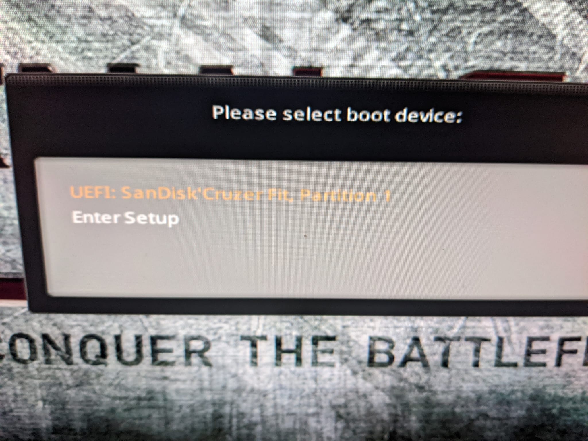

@Terrier Anbei mal ein Bild wenn ich F11 drücke, die Installation taucht dort nicht auf, habe es nun auch noch mit einer anderen SSD probiert, und es hat sich nichts geändert.

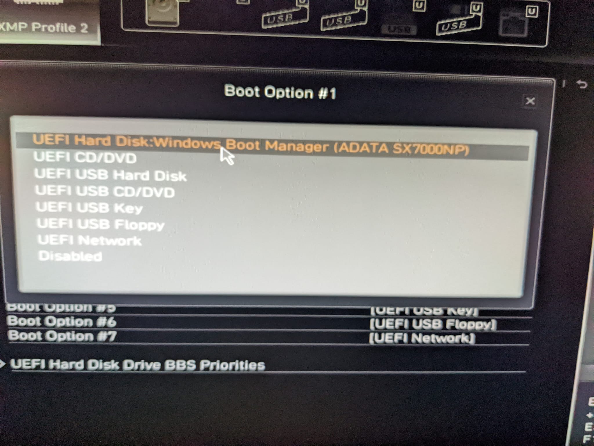

Ein neues Problem hat sich aber nun aufgetan, das von dir oben verlinkte : ttps://de.msi.com/support/technical_details/MB_Boot_OS_Entry
Habe ich ausprobiert, vor der neuen Windows Installation, war der Menü Punkt noch im Bios vorhanden, der Boot Manager wurde mit dort aber nicht angezeigt, nachdem ich nun Windows neu installiert habe, ist dieser Menü Punkt verschwunden.....

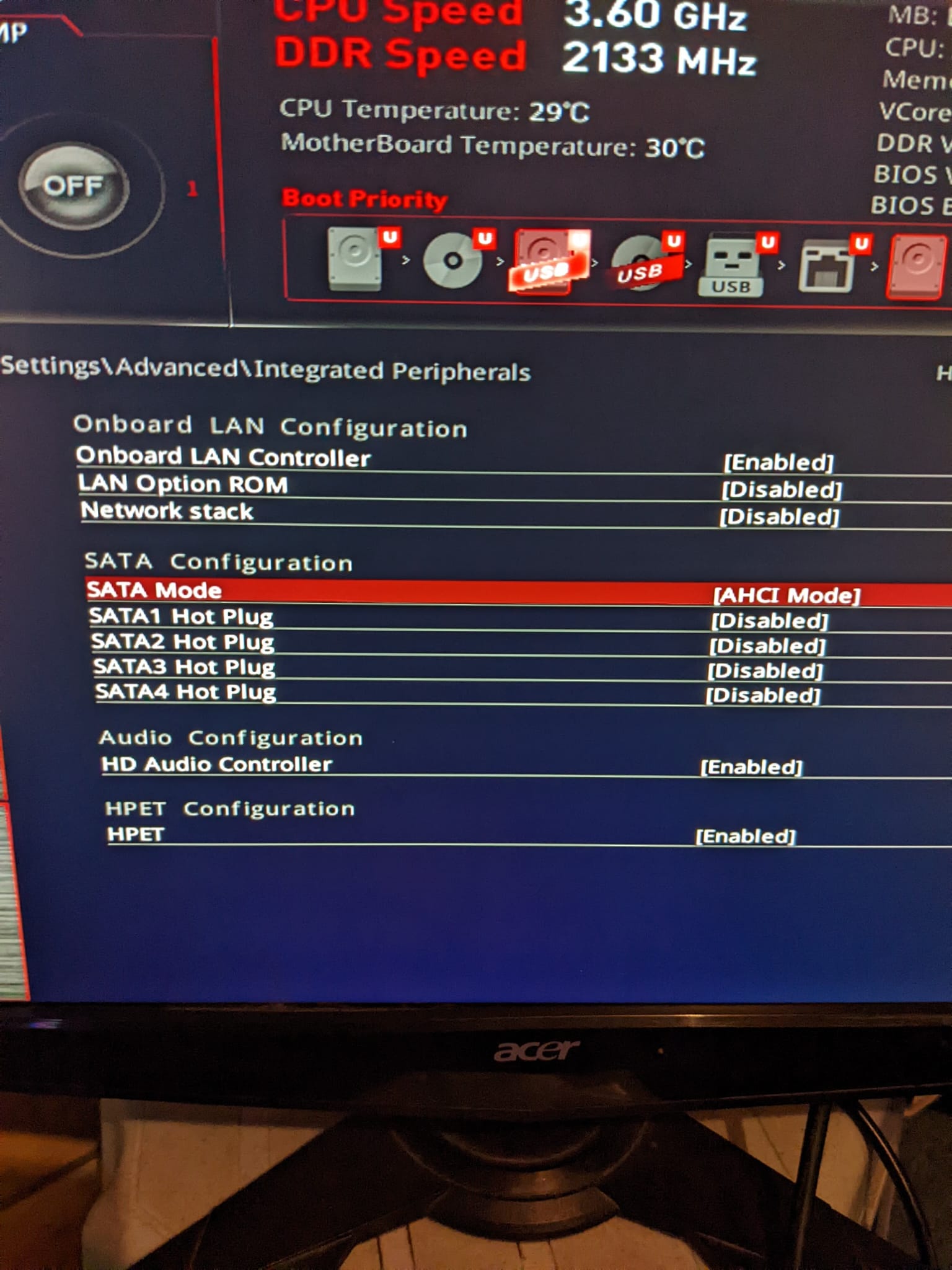

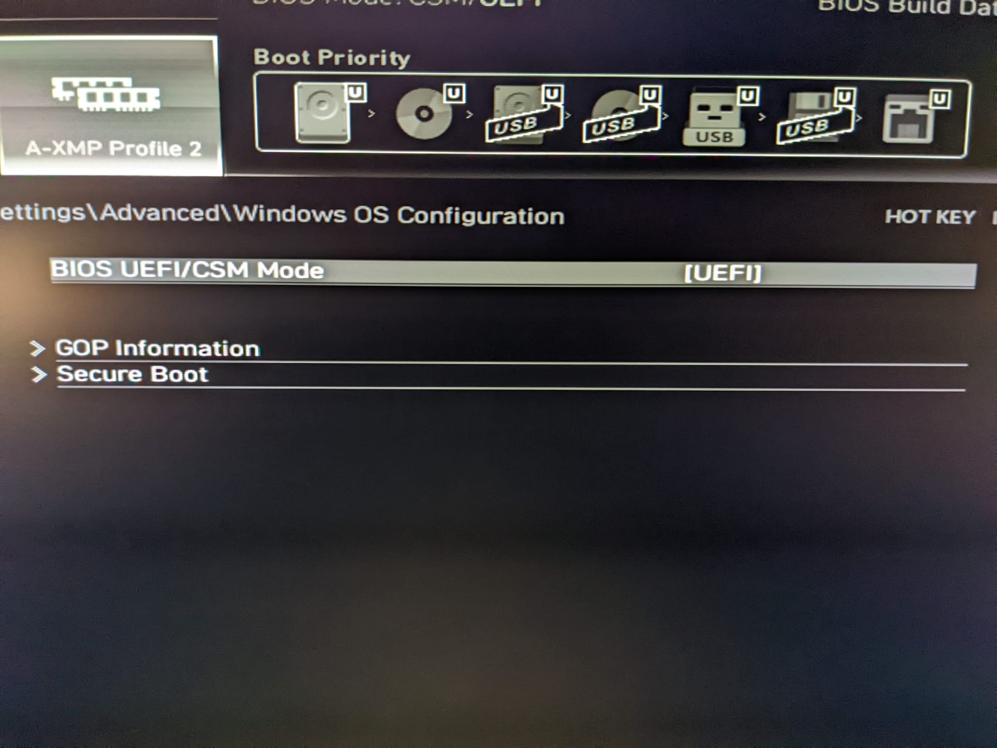

Anbei mal Bilder

Was redest du denn von neuer Windows Installation und ob nun ein Menüpunkt jetzt nicht mehr da ist, nachdem du den aktiviert hast, ist doch auch egal. So ist das nun mal bei Uefi, da taucht ja nun auch plötzlich dann der Windows Bootmannager auf.

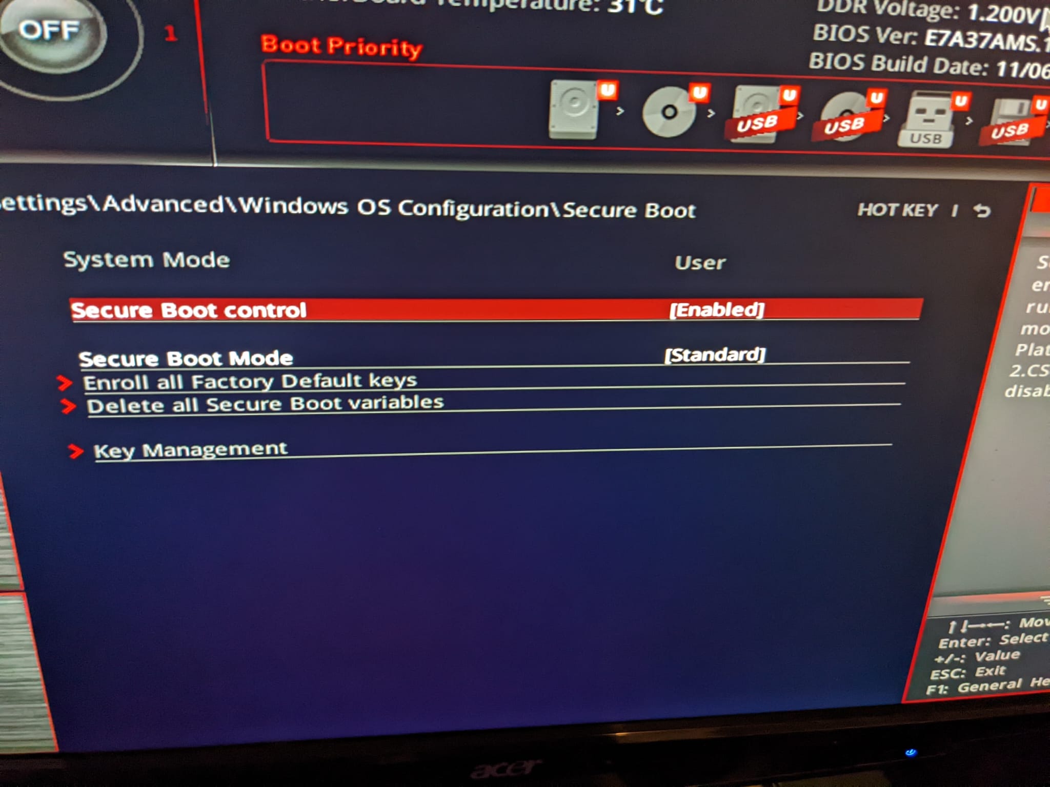

Bei den Bios Einstellungen kann ich keinen Fehler finden abgeshen davon, kenne auch nicht jede Einstellung in jedem Bios, die man normal gar nicht braucht.
Uefi an, Secureboot an. CSM Legacy aus, Windows 8 oder Windows 10 Modus und nicht altes Betriebssystem (Windows7) Einstellungen findet man irgendwo bei jedem Hersteller.
Da wird doch kein bootfähiger Uefi Windows 10 USB Stick erkannt!
Wie willst du da Windows installieren? Warum sprichts du wieder von Installation, der Stick taucht nicht auf.
Da muss man aber das Installationsmedium sehen, wenn der Stick richtig erstellt wurde, nicht defekt ist und als bootfähig erkannt wird.

@Terrier Der stick taucht nicht auf, weil ich ihn abgezogen habe, die screenshots habe ich gemacht, nachdem windows installiert wurde, und der stick abgezogen wurde. Ich meinte das der Menü Punkt names "UEFI Hard Disk Drive BBS Priorities" verschwunden ist
Stick ist nun dran, wenn ich ihn einstecke und F11 drücke erscheint er. Die SSD auf der ich windows installiert habe, nicht.

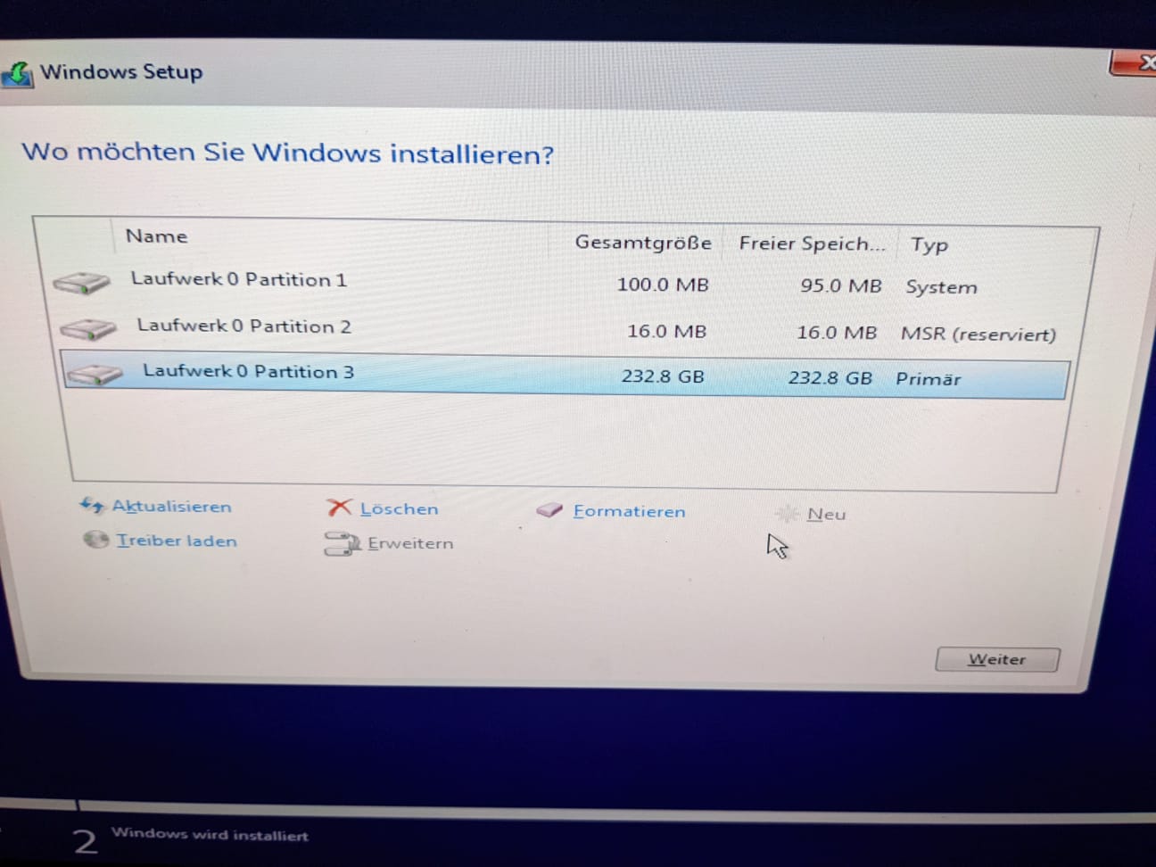

Ja und dann machst du alles richtig bis Bild 7? Benutzerdefiniert auswählen und alle Partitionen löschen?
Hast du da immer wieder 300 MB Partition und löschst du die ganzen Partitionen auch.
https://www.computerbild.de/fotos/cb-Tipps-Software-Windows-10-installieren-Schritte-10965010.html#7
Wenn man dann Windows ohne zu formatieren in den ganzen nicht zugeordneten Bereich installiert einfach mit Weiter, dann kommt ein Neustart und die persönliche Einrichtung.
Danach müsste Windows installiert sein und dann sollte man auch den Windows Bootmanager sehen.
Antworte mir erstmal auf die Frage mit der 300MB Partition.
Ich habe ja schon gesagt, dass ich und kein Mensch dir helfen kann, wenn die immer wieder auftaucht.
Windows 10 erstellt da eine 100 MB Partition.
Brauchst ja nur meine Post zu lesen, wo ich erklärt habe was ist, wenn du auf Neu klickst und dann die ganze SSD auswählst.
"BBS Priorities" wird nur angezeigt, wenn mehrere Festspeichergeräte (HDD bzw. SSD) angeschlossen sind.
Bei nur einem Festen Datenträger braucht es keine Prioritäts-Verwaltung. ;)
USB- und ODD-Geräte zählen z.B. nicht dazu. Das sind Wechselspeichergeräte.
Edit: Sehe gerade im Link von Terrier, dass dies bei MSI-Boards wohl anders wäre.
Bei meinem ASRock-Board wird das "HDD BBS Priorities"-Menü bei nur einem Gerät ausgeblendet.
Im UEFI-Mode werden nur UEFI-fähige Festspeichergeräte mit in den Menü-Punkt einbezogen.

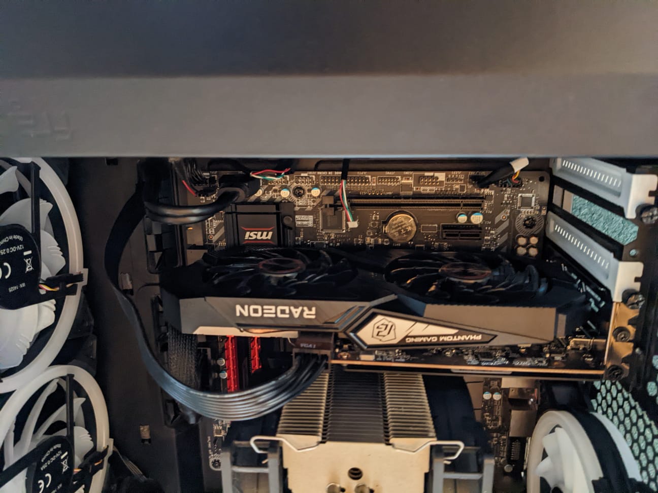

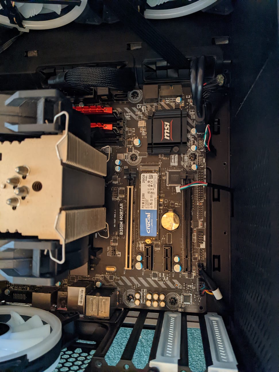

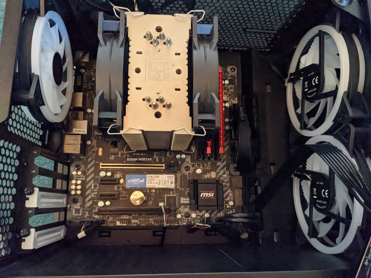

Schau bitte auch die SATA-Ports und den NVMe-Slot (ggf. Kühler abmontieren) an, ob dort vielleicht fälschlicherweise eine kleine Schraube oder Kabel ... bzw. auf dem Board-PCB ein defektes Bauteil (z.B. geplatzter Elko-Kondensator) zu finden ist. Ein Foto vom Innenraum des PCs wäre auch mal interessant zu sehen.
Bin immer nach-wie-vor fasziniert von dem unbekannten Fehler. 🤓
Bitte auch die Festigkeit der Mainboard-Befestigungsschrauben überprüfen.
Diese dürfen nicht zu fest angezogen sein. Das könnte Spannungen auf dem PCB ergeben.

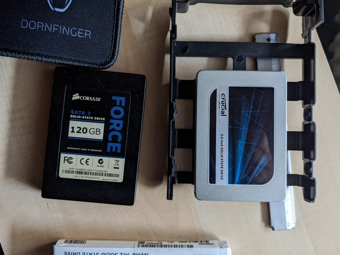

Vielleicht hat die SATA-SSD CT1000MX500 einen Defekt.
Könntest Du mal am anderen PC einbauen, ob diese dort beschreib- und lesbar ist?

Einen Defekt der Sata SSD schließe ich aus, da ich noch zwei andere SSD'S habe, die das gleiche verhalten zeigen, einmal eine baugleiche mmx500 und eine ältere corsair force 3 ssd. Mit keiner dieser drei SSD'S hat die Installation funktioniert.

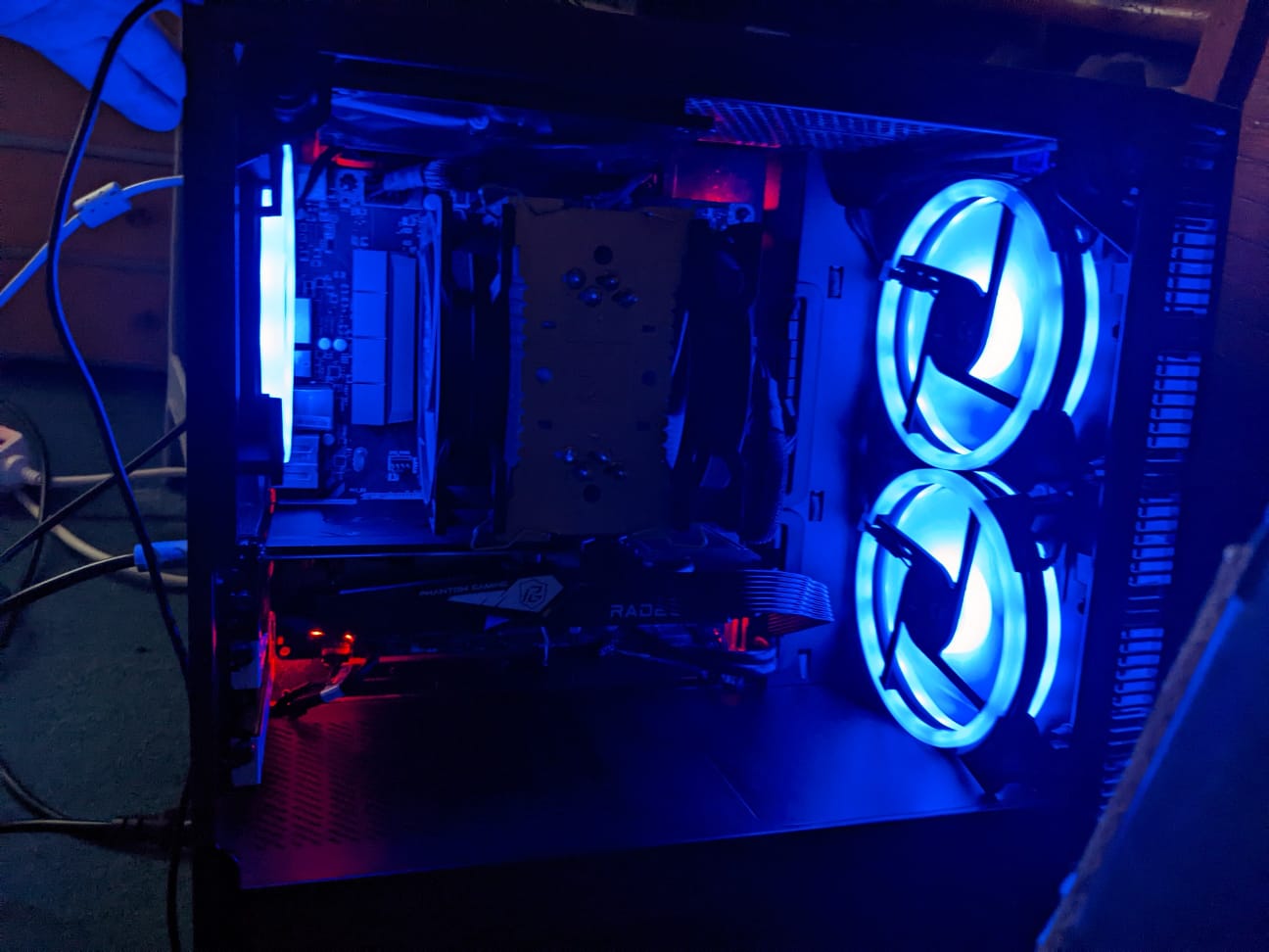

Alle Schrauben etc. habe ich überprüft, habe dir auch mal Bilder hier hochgeladen.

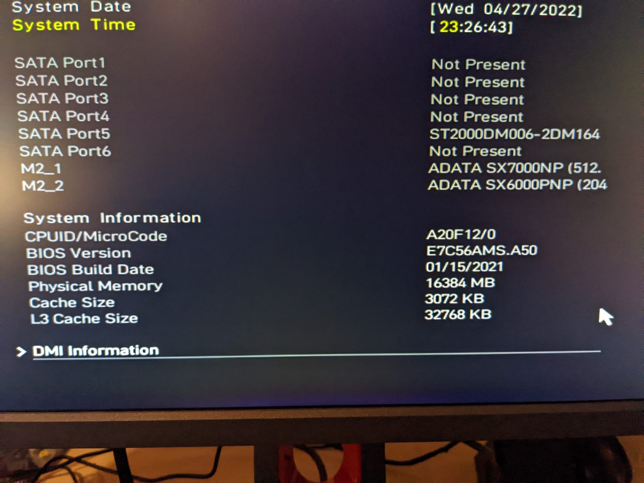

Im Bios sieht man die SSD nicht mehr. Bei Laufwerke im Windows bekomme ich nur die m2 ssd angezeigt.
Als ich windows frisch installiert hatte, hat er mir die SSD angezeigt, aber ich konnte nicht darauf zugreifen da ich nicht die rechte dafür habe. Dann hab ich die SSd gelöscht und seitdem ist sie verschwunden.
Habe jetzt auch eine andere SSD probiert, damit geht es auch nicht, ich probier jetzt noch die corsair ssd aus.

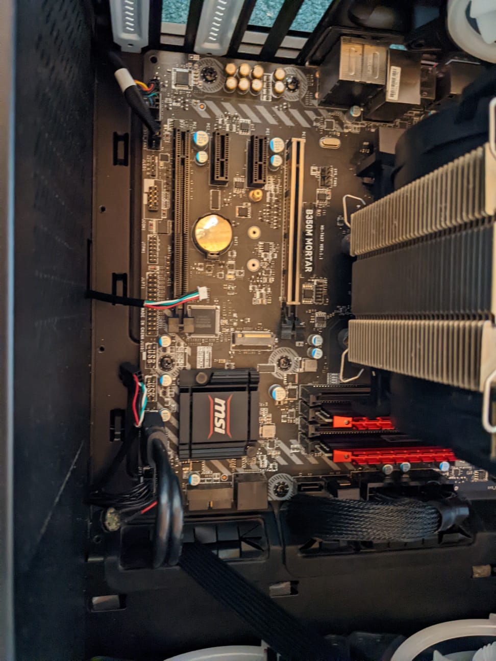

Ich vermute (ja, ist nur eine Idee), es könnte auch ein falsch gestecktes Kabel auf dem Mainboard dafür verantwortlich sein. Wäre immerhin besser als ein defekter Chipsatz oder so.
Bitte also mal die Frontpanel-Anschlüsse (HDD-LED, Power-LED, Reset-Switch, Power-Switch, ...) sowie alle internen USB-Steckverbindungen* (rot, weiß, grün, schwarz) als auch den Front-HDAudio-Stecker (9-polig) auf korrekten Sitz überprüfen.
*Den USB3-Anschluss (schwarzes Doppelkabel) bitte auch überprüfen. Den kann man mit leichtem Druck auch falsch herum einstecken.
Probiere auch andere SATA-Ports ...

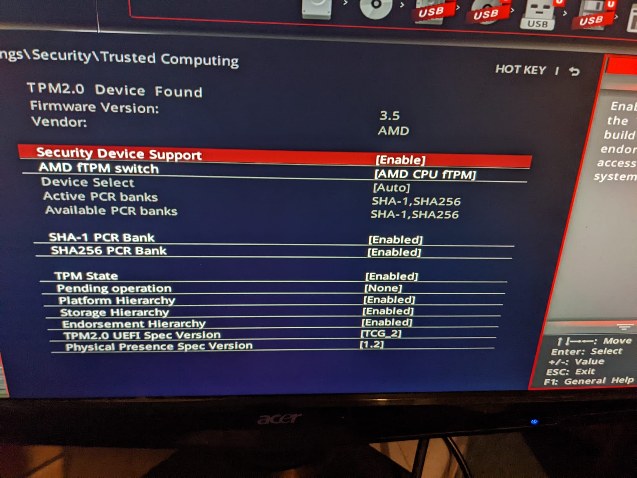

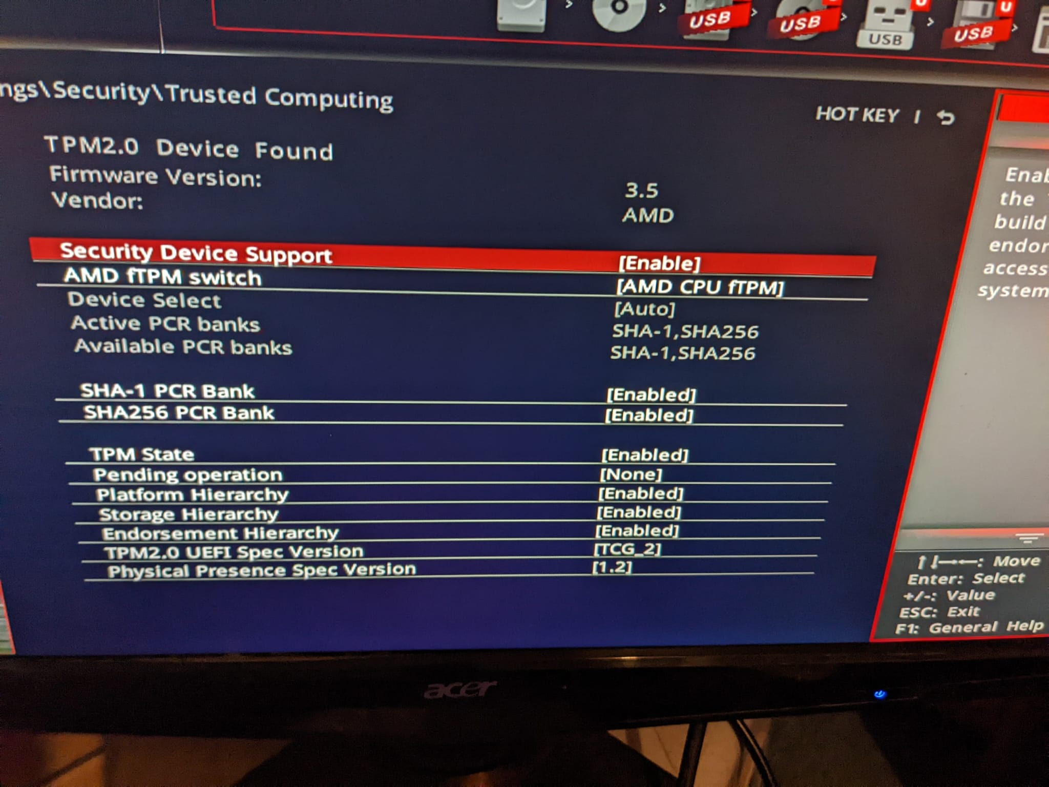

TPM mal im UEFI deaktivieren.
Bei meinem ASRock-Board soll man dies sogar während des UEFI-Flashens deaktivieren.
Cmos reset mit jumper habe ich gerade gemacht hat nichts gebracht. Alle 3 SSD's auf denen ich vorher versucht hatte Windows zu installieren funktionieren nun nicht mehr bzw. werden mir auch nicht im boot manager angezeigt. Eine wird mir in Windows angezeigt, ich kann aber nicht darauf zugreifen.
Habe nun bei meiner Freundin aus dem PC eine SSD formatiert, ausgebaut und in dem von meiner Tochter eingebaut, und es funktioniert... also liegt es wohl an den SSD'S...
Die waren vorher bei mir im PC drinnen und liefen ohne Probleme...
Irgendwie komisch das ganze, auch unwahrscheinlich das ich drei ssds gehimmelt habe, frage mich auch wie das gehen soll...

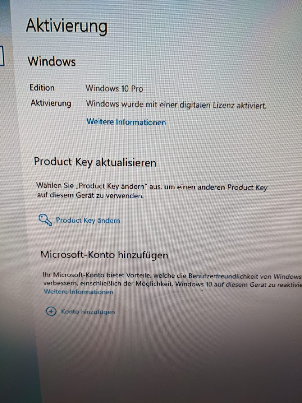

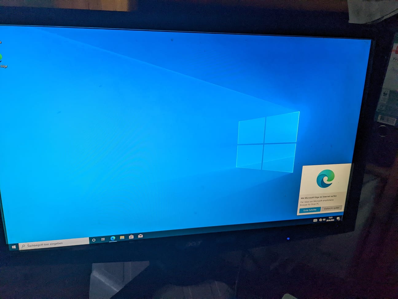

edit. wollte gerade Windows aktivieren, aber es ist schon aktiviert?!?!?! Hängt das mit Secure Boot zusammen?
Nein, die Hardware-ID des Systems ist bei MS registriert, MS hat's erkannt und gleich aktiviert.

die ssds sind bei diskpart garnicht drinnen, dort ist nur die m2 ssd. sonst nichts.
die ssds auf denen ich vorher windows installieren wollte, sind überall weg, auch im geräte manager.
Nur beim ersten Start des pc's hat er mir eine angezeigt, auf die konnte ich aber nicht zugreifen. hab die dann gelöscht und wollte neu partitionieren, aber sie ist weg.
Dann scheint SATA nicht so richtig zu funktionieren.
Hast Du meine Ideen schon ausprobiert?
Eine hab ich noch: Aktiviere testweise "Hotplug".
Wird denn mittels Diskpart "list disk" immer noch keine "Disk 0" angezeigt?
Schlecht, aber dann besorg dir für die Zukunft und zur Fehlersuche/Analyse einen USB-Adapter und/oder eine USB-Docking-Station. Damit kannst du viele Fehlerquellen auf einen Schlag ausschließen.
Mich wundert langsam gar nichts mehr bei PCs, aber es ist extrem unwahrscheinlich. Daher -> USB-Adapter

Ich hatte bereits mehrfach Tipps für die Analyse des SATA-Problems aufgezeigt.
Bisher wurde wenig davon umgesetzt bzw. keine Rückmeldung dazu gegeben.
Ist sicherlich auch eine aufwendige Sache, zumal noch der Gesundheitszustand.
Mehr kann auch ich nicht tun.
Ist natürlich okay, da nicht meine Hardware.
Finde solche Herausforderungen an Problemen abenteuerlich. 👻
