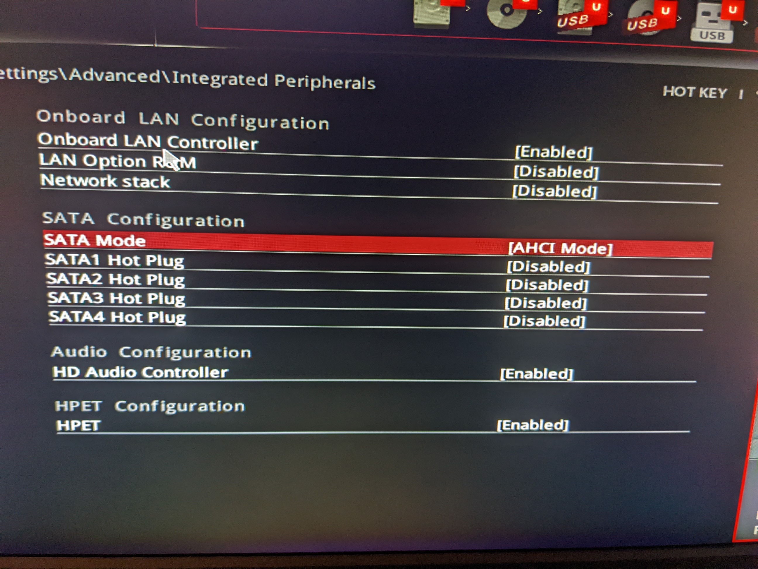

es kommt dann eine Meldung das ich den SATA Controller kontrollieren soll.
SATA Controller auf AHCI stellen und alles auf UEFI only

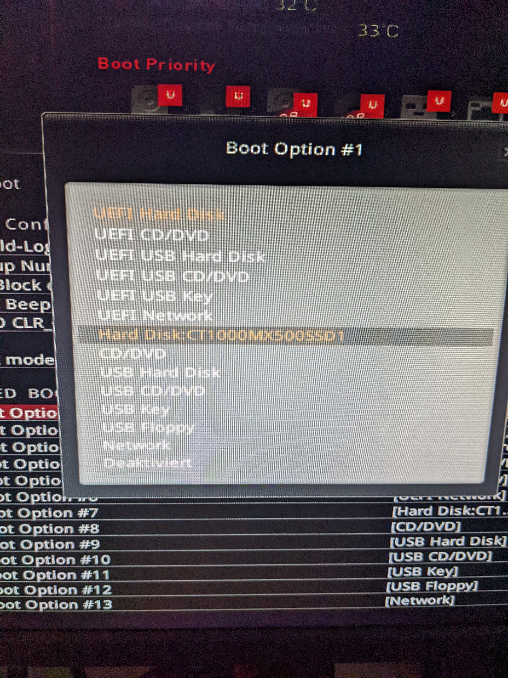

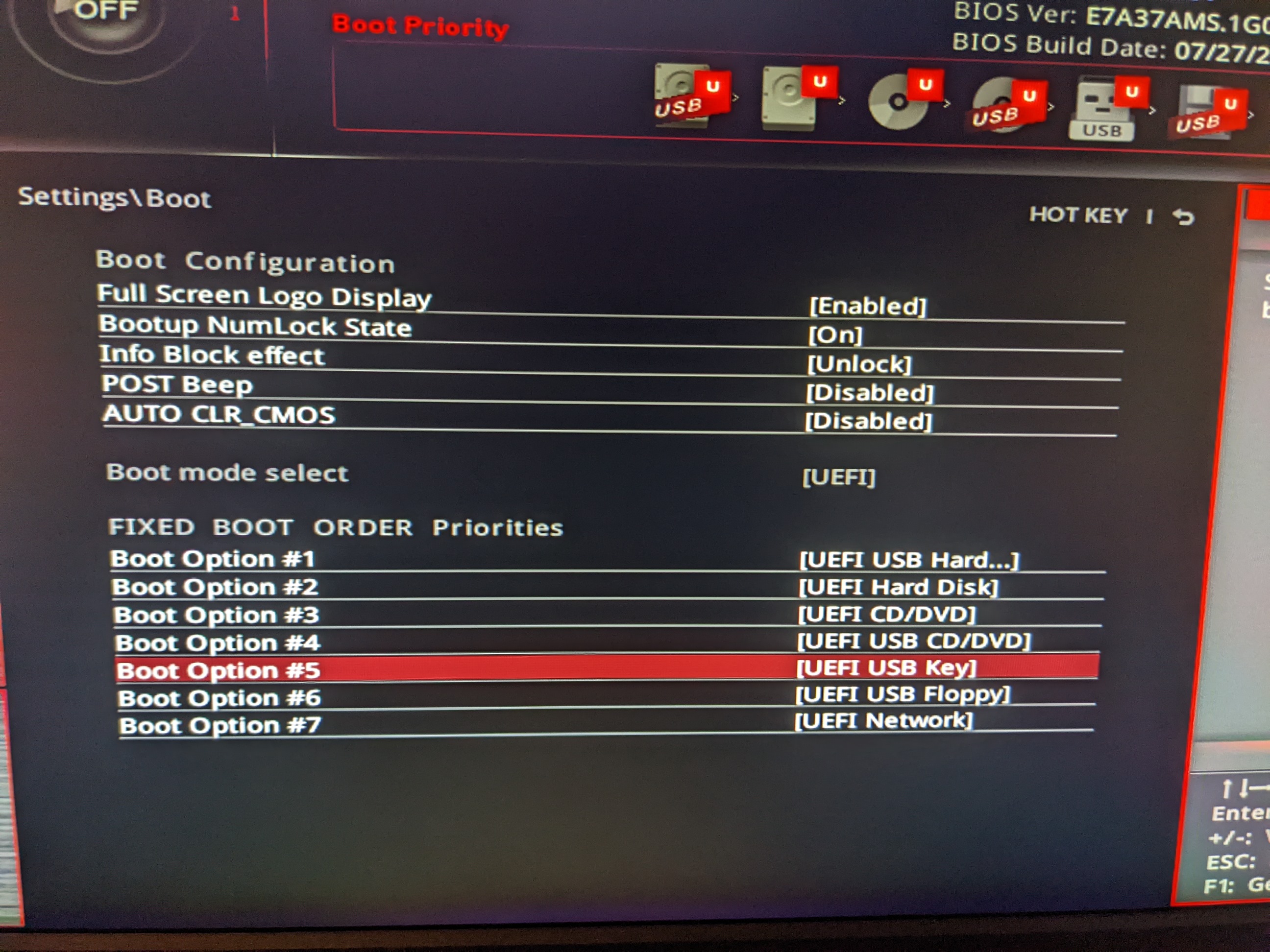

Media Creation Tool habe ich verwendet.
Ich installier Windows gerade noch einmal, hier Mal Fotos.
Windows ist jetzt installier und das hier kann ich auswählen ( das letzte Foto)
PC startet direkt ins BIOS...

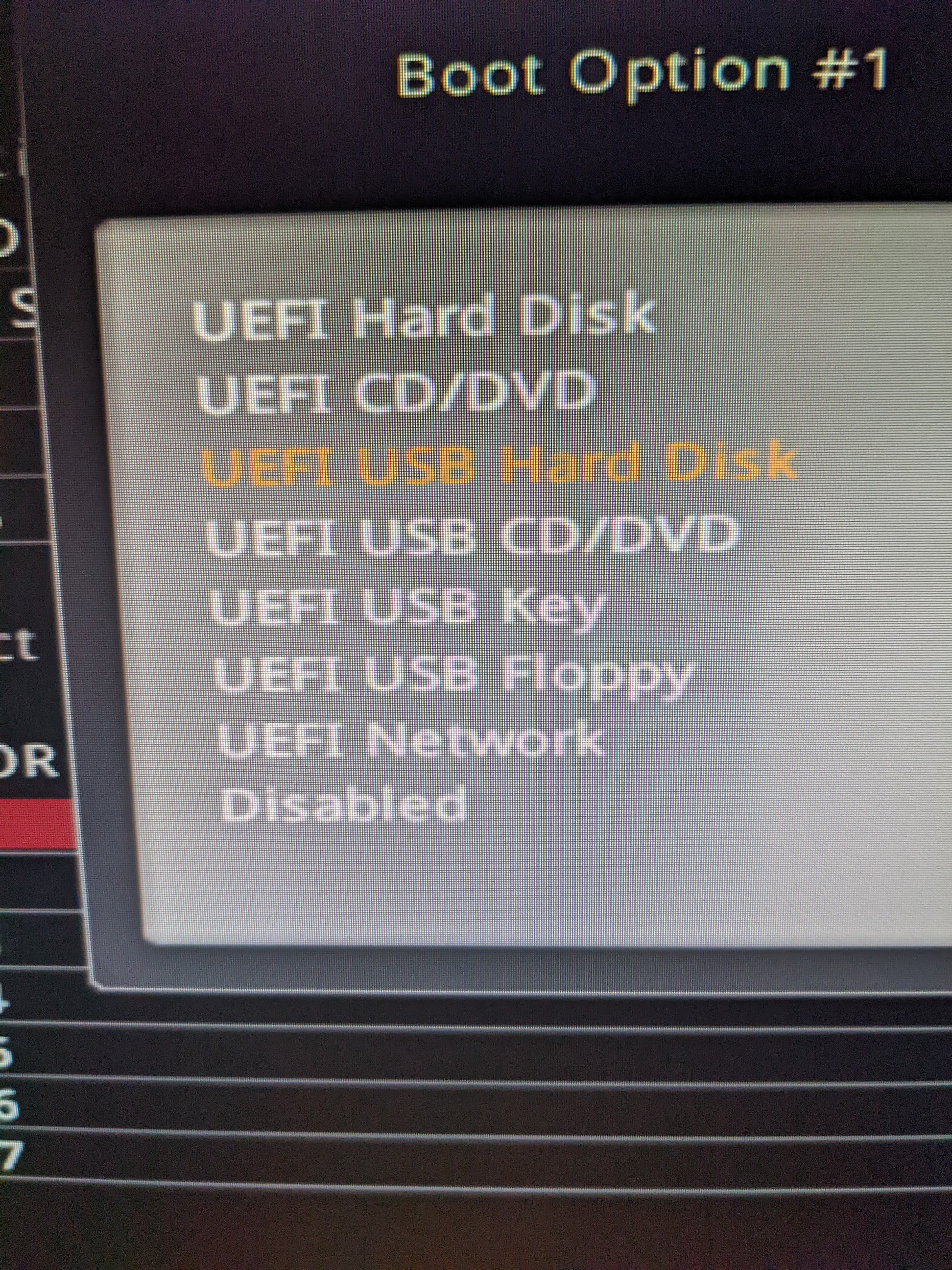

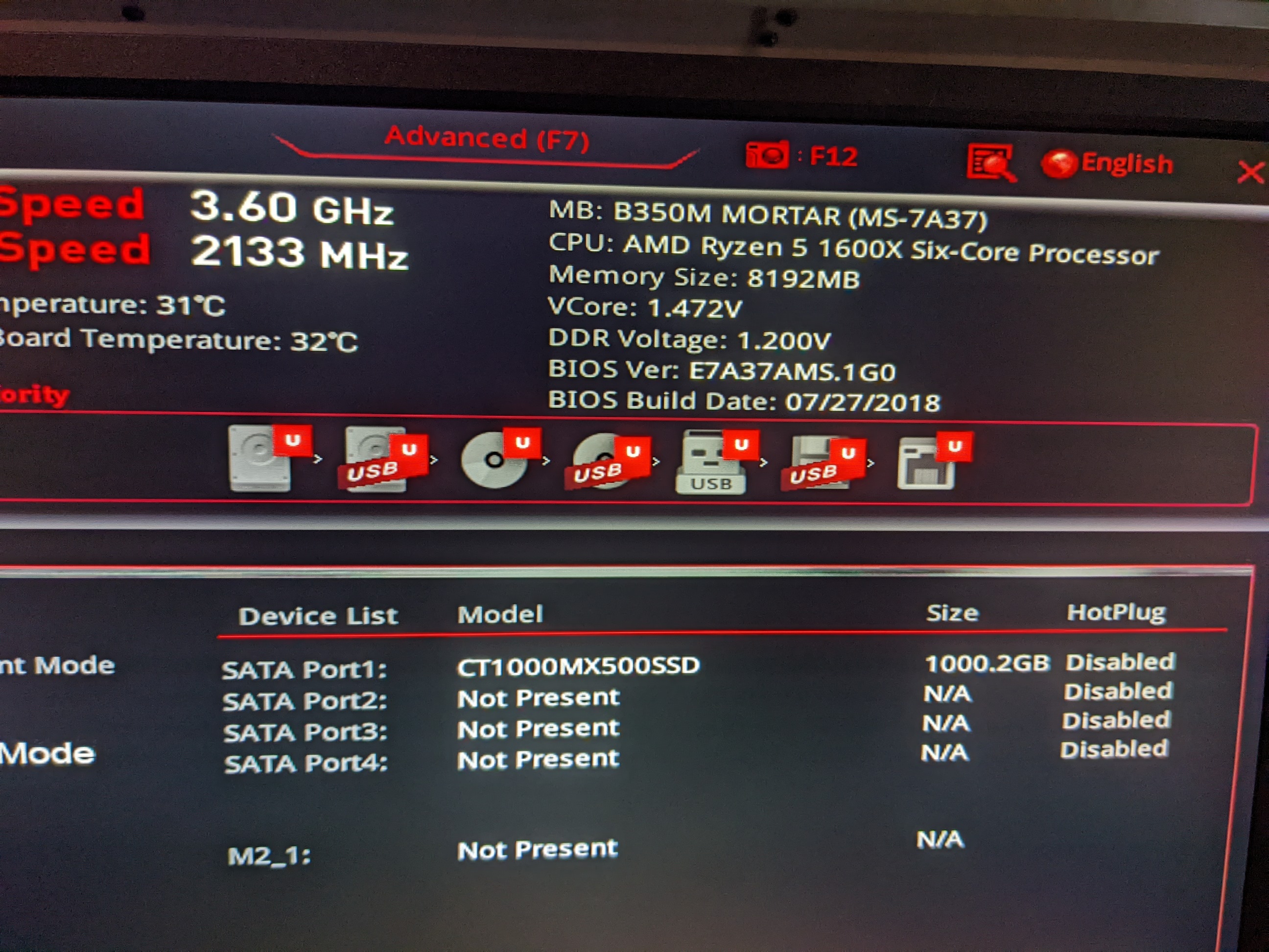

Auf dem letzten Foto sehe ich, das die SSD erkannt wird. Wie auf Foto 2 muss es da noch eine Auswahl mit Windows Bootmanager oder ähnliches geben, das Teil heißt nicht UEFI Hard Disk oder dergleichen.
Ich habe leider nur diese Auswahl nach Windows Installation. Wenn ich f11 drücke, kann ich nur Setup auswählen. Dort zeigt er mir die SSD nicht an.

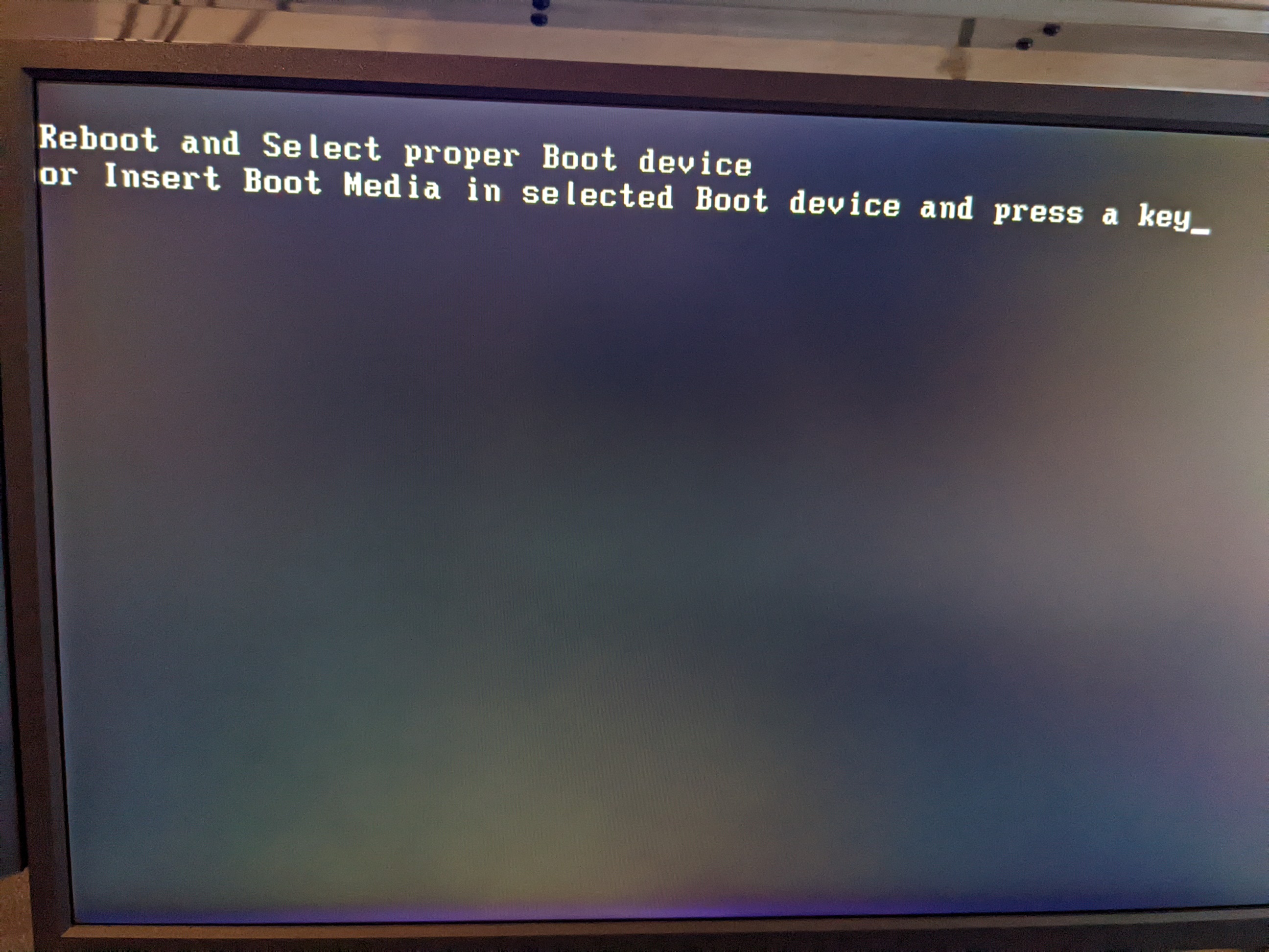

Wenn ich legacy + uefi anwählen und dann f11 drücke kann ich die SSD auswählen, danach kommt aber das was man im zweiten Bild sieht.
Im Boot Menü sehe ich mit legacy + uefi die SSD, wie im dritten Bild zu sehen, wenn ich dann davon booten will, kommt das gleiche wie im zweiten Bild.
ja, weil die SSD einen Bootmanager von Windows hat, den kann man nicht "Legacy" starten, in dem man einfach die SSD als Bootmedium auswählt.

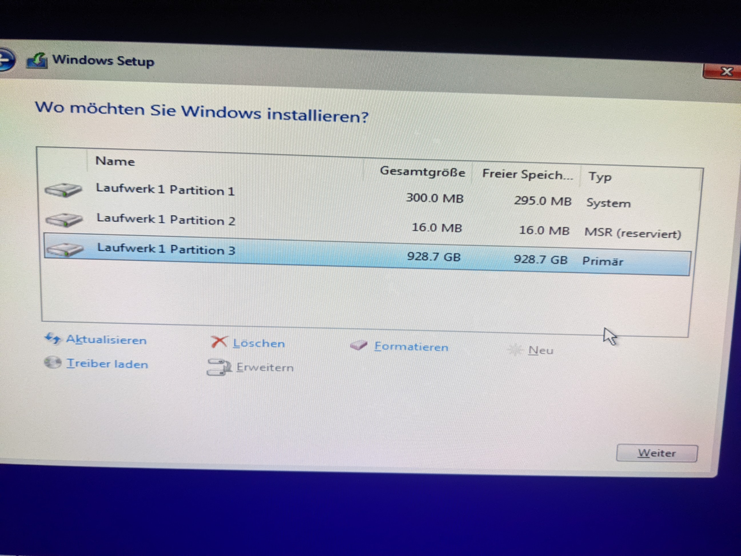

Zurück zur Eingangsfrage: Wie installierst du windows? Hast du alle Partitionen während der Installation gelöscht und anschließend einfach auf Weiter geklickt, das die Windows installation sich die nötigen Partitionen selber erstellen kann? (Foto 1 aus Beitrag #4)
@Jasmin83 ] genau so wie von dir beschrieben hab ich es installiert.

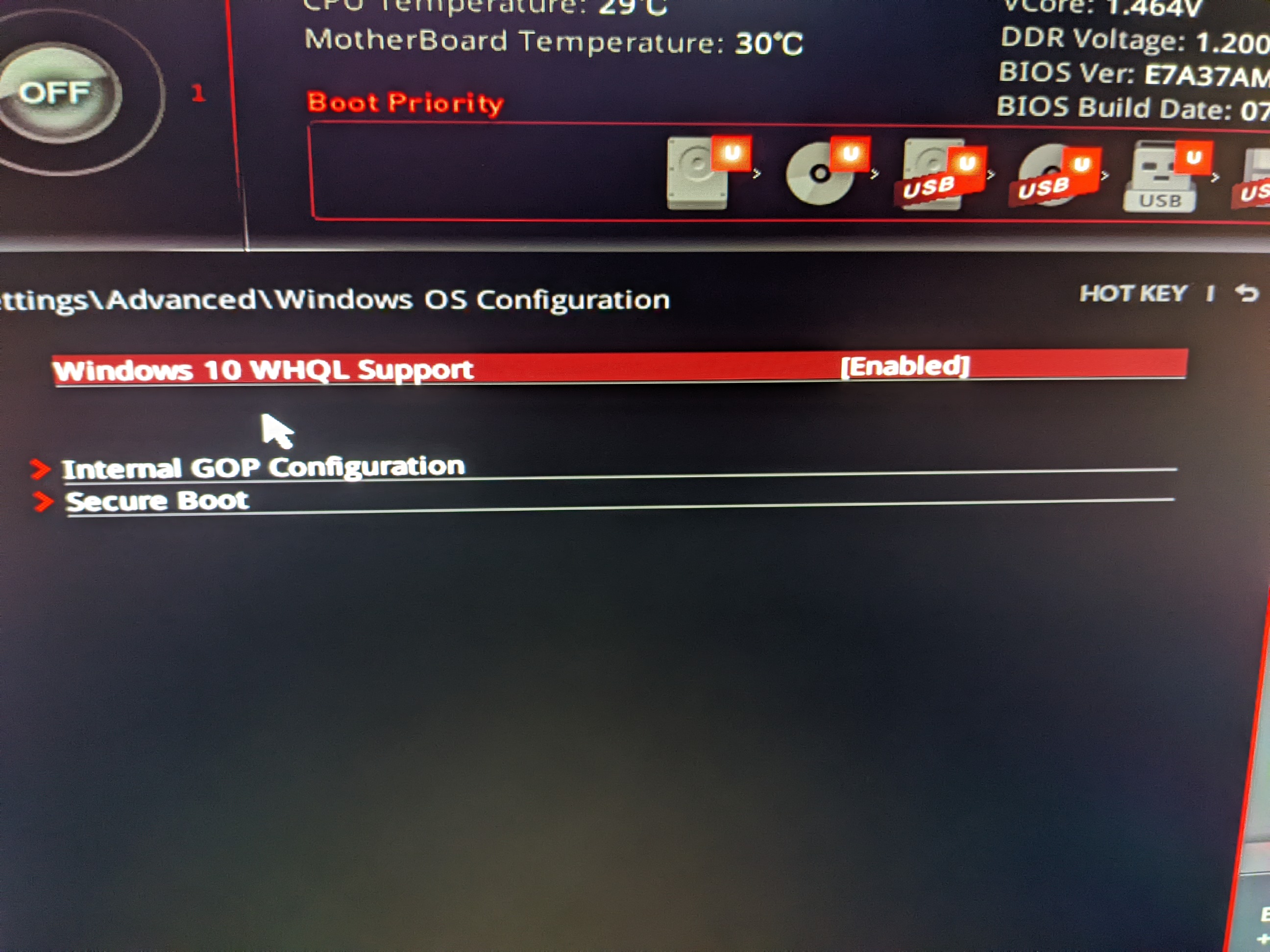

Außerdem würde auch ich SecureBoot im UEFI vorübergehend deaktivieren bis die Installation beendet ist.

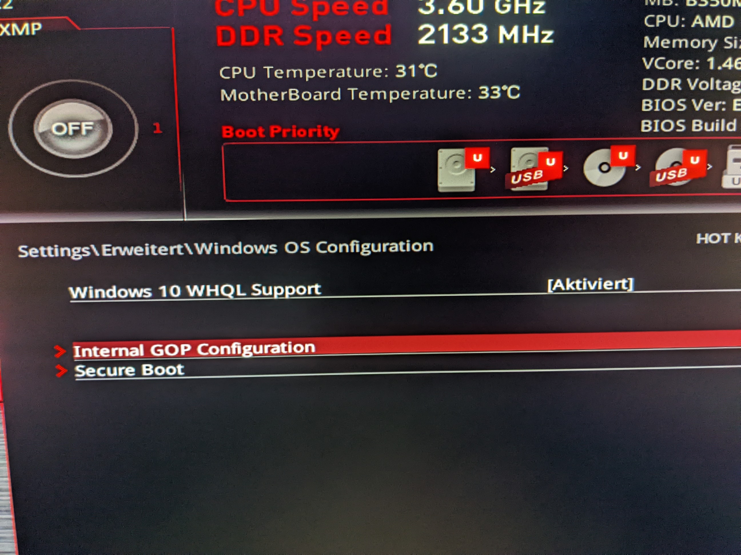

SecureBoot scheint nämlich aktiv zu sein (siehe Windows 10 WHQL Support = aktiviert).
(Dies ist nicht zwingend zu tun, da hier der Fehler wohl der Legacy-Partitionsstil ist & damit der Boot nicht funzt.
Es ist dann aber eine weitere Möglichkeit Fehlerquellen auszuschließen, wenn Win10 auch mit GPT nicht startet.)
