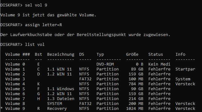

Sofern die LW-Buchstaben K: und R: noch passen

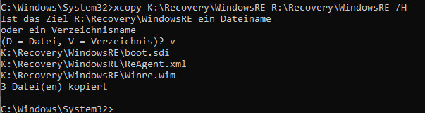

C:\Windows\System32>xcopy K:\Recovery\WindowsRE R:\Recovery\WindowsRE /H
Systemrückfrage:
Ist das Ziel R:\Recovery\WindowsRE ein Dateiname
oder ein Verzeichnisname
(D = Datei, V = Verzeichnis)? V
Der Vorgang dauert nur wenige Sekunden, bis die Wiederherstellungspartition fertig ist.

Mit dem Laufwerk K und R geht es so nicht.

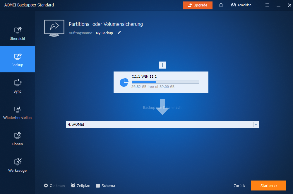

Versuche jetzt erneut C => Backup vor dem Abendessen anzustossen
C:\Windows\System32>mkdir H:\AOMEI (Buchstabe von 1.3 Dateien der Datenträgerverwaltung wählen)
und dann unter Target (s. Beschreibung) im Ordner H:\AOMEI speichern.

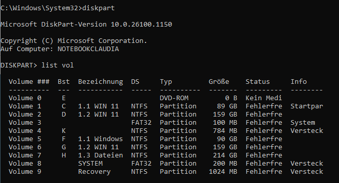

diskpart
list vol
exit
wenn meine LW-Angaben zu xcopy falsch waren

Wenn Backup fertig ist, das Image nach Seite 3 meiner Anweisung prüfen

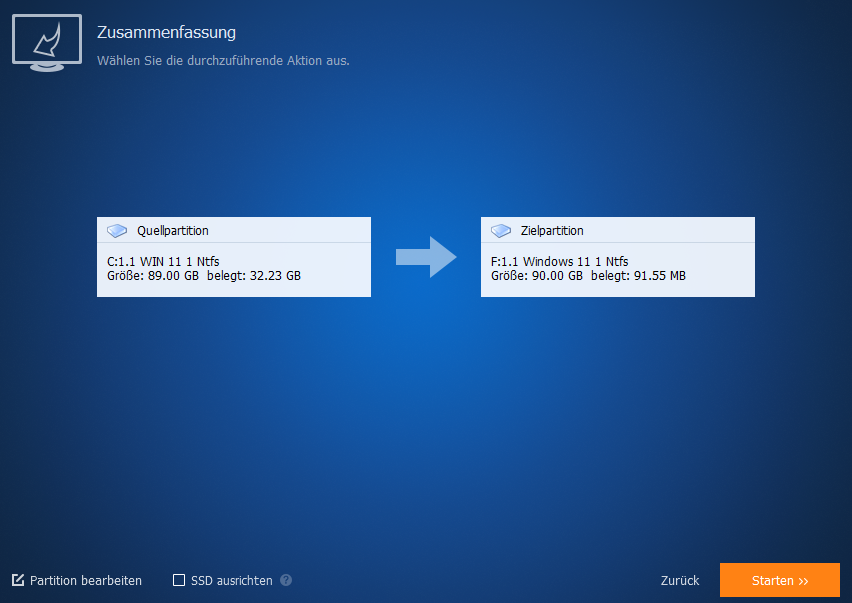

Dann unter Wiederherstellung von H: ==> F: starten
Bevor du auf dumme Ideen kommst: die EFI wird nicht geklont!

"Das Image ist gültig und konsistent"
Beginne mit dem Restore
Lass es krachen und starte

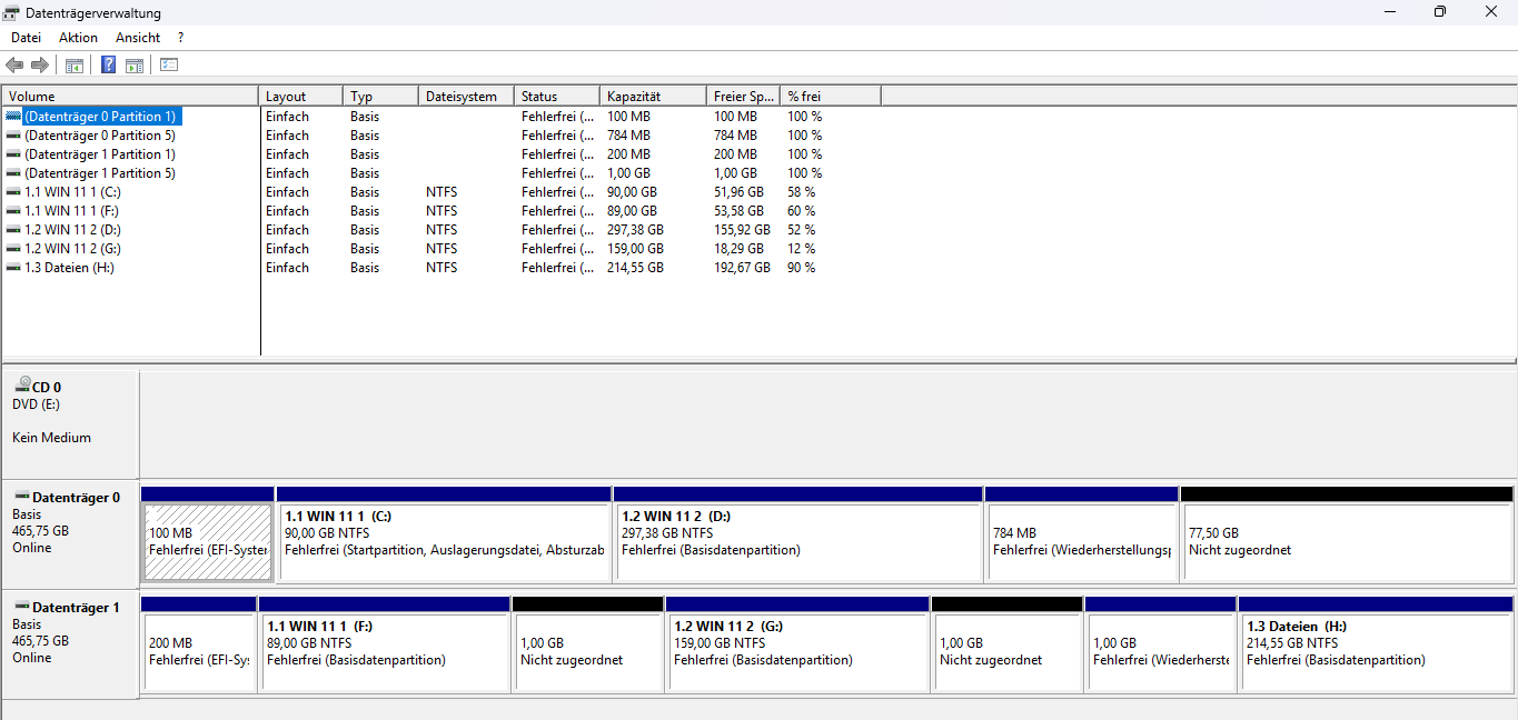

Dann die shrink 1024 Prozedur auf der HDD rückgängig machen
diskpart
sel disk 0
sel par 3
extend
sel par 4
extend
exit
