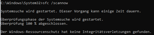

C:\Windows\System32>sfc /scannow
läuft

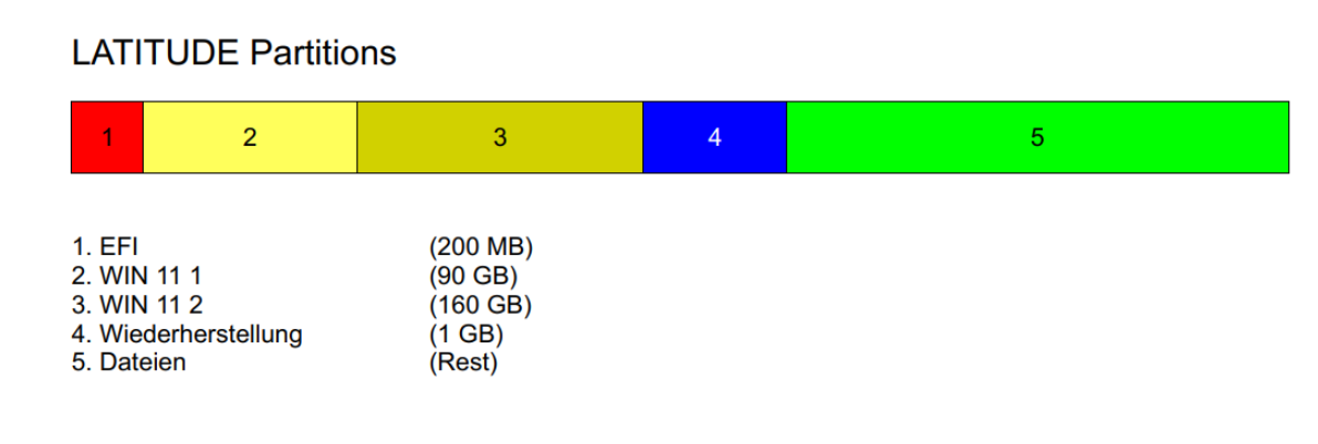

Wie kommen die Daten von 3 nach 5?
Ich frage, weil die Daten (meiner Frau, aktuell im Urlaub) auf 3 sehr schlecht strukturiert sind.
Da möchte ich nichts verändern.
scannow ist durch
#261 erl.

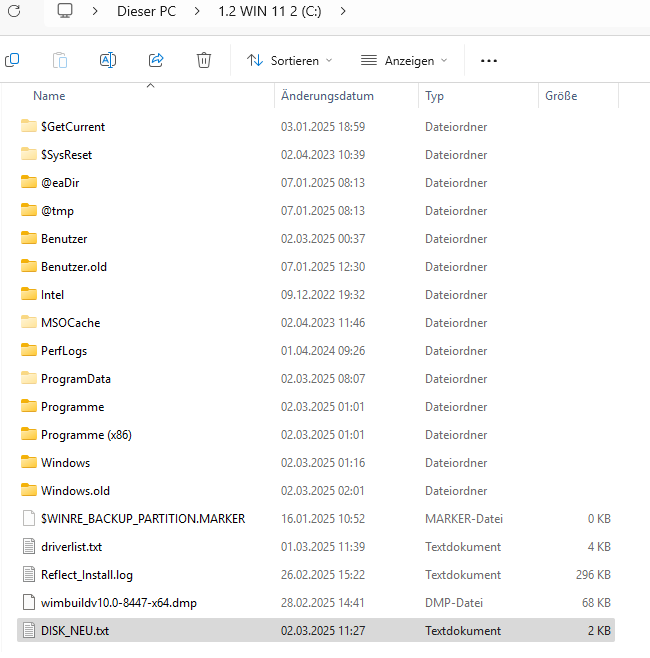

Nimm das aktualisierte letzte #245 und lösche das alte!
Wenn es auf C: liegt dann startest du das jetzt so:

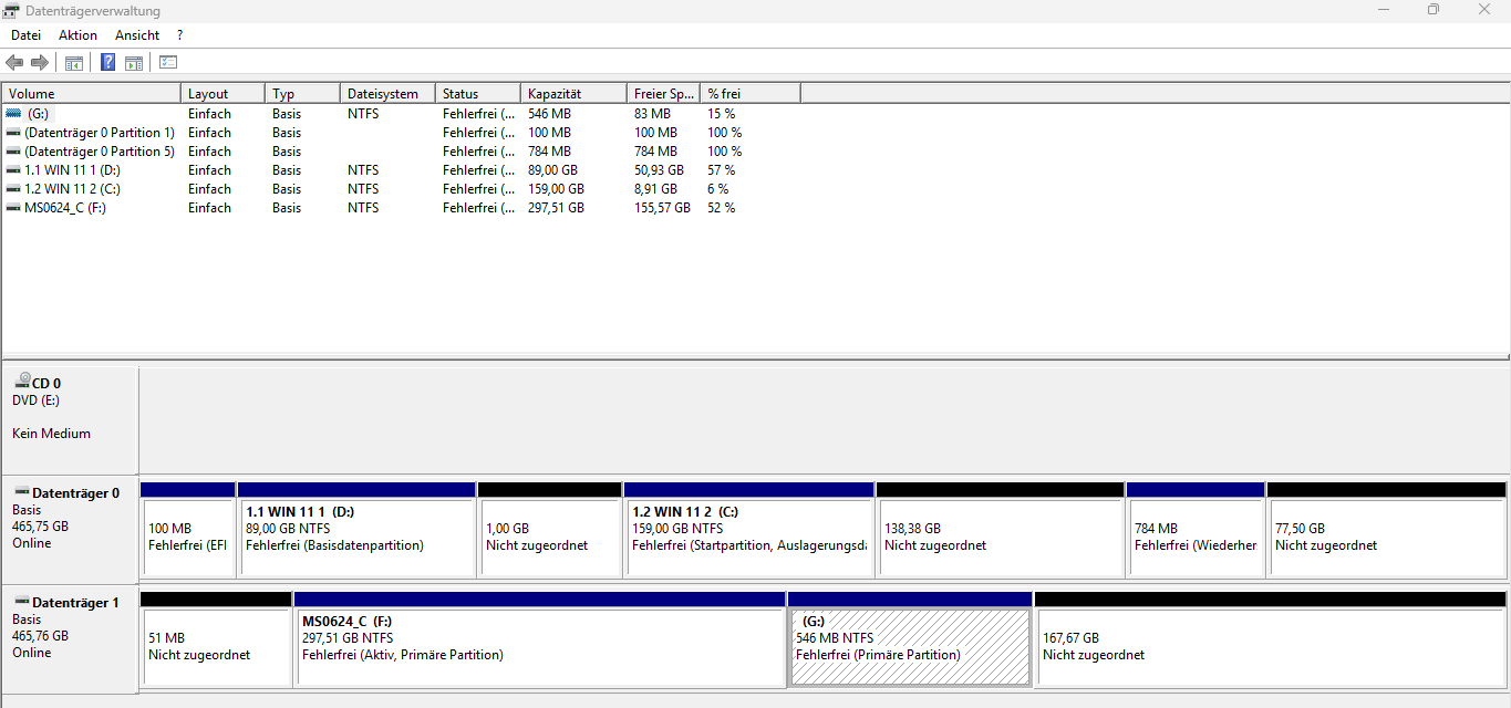

C:\Windows\System32>diskpart /s C:\Disk_Neu.txt

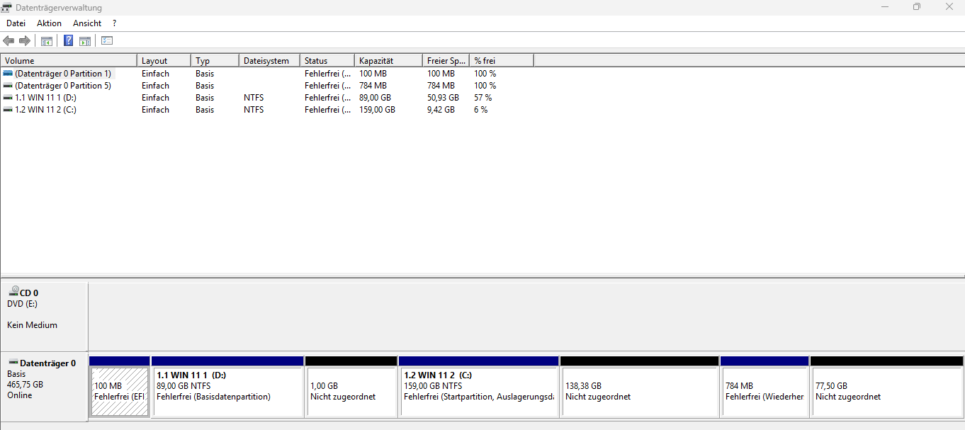

Nach wenigen Sekunden sollte die SSD fertig sein

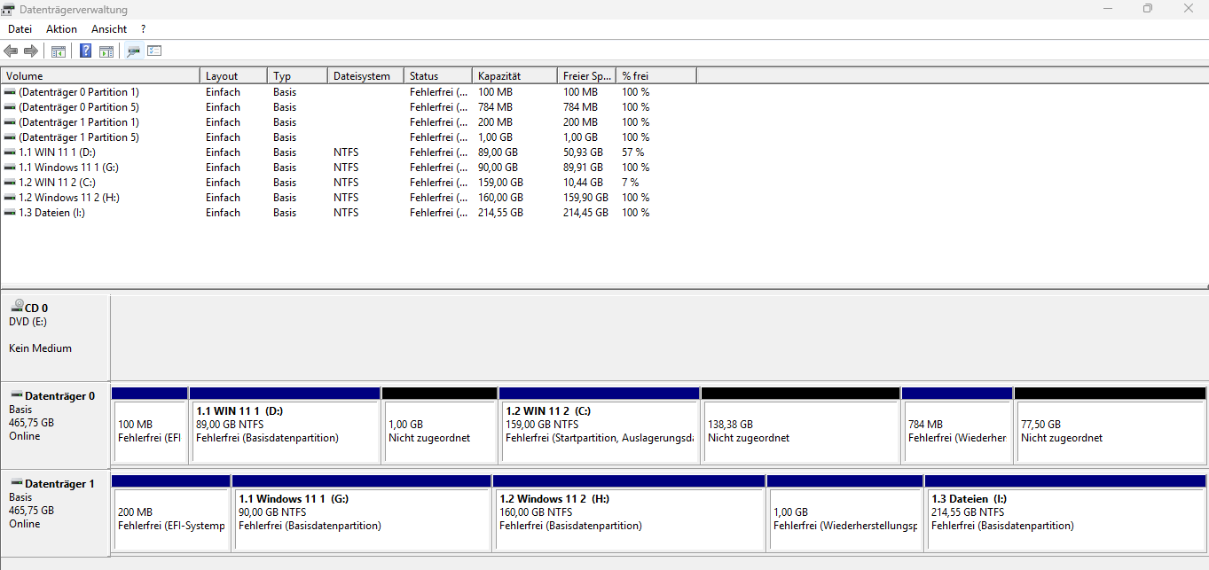

Datenträgerverwaltung aktualisieren und neuen Screenshot
ja!

Wir verändern nichts, Sie wird es nicht einmal merken, dass sie auf (5) sind
#261 und dann die SSD anhängen

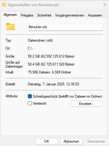

Meine Frau hat auch wichtige Daten in Benutzer.old
Reaktionen: Pentagon
OK, der sollte nicht sehr groß sein.
Check mal unter Eigenschaften
Das sieht so wie geplant aus!
Ready to CLONE. Das machen wir aber partitionsweise mit AOMEI von WIN11 1
Das kennst du schon.
Reboot to WIN 11 1

Da ist kein Windows drin, sondern auch Daten. Möchte ich nicht löschen.
Größer als vermutet! Aber egal. Prüfen dauert mir jetzt zu lange.
