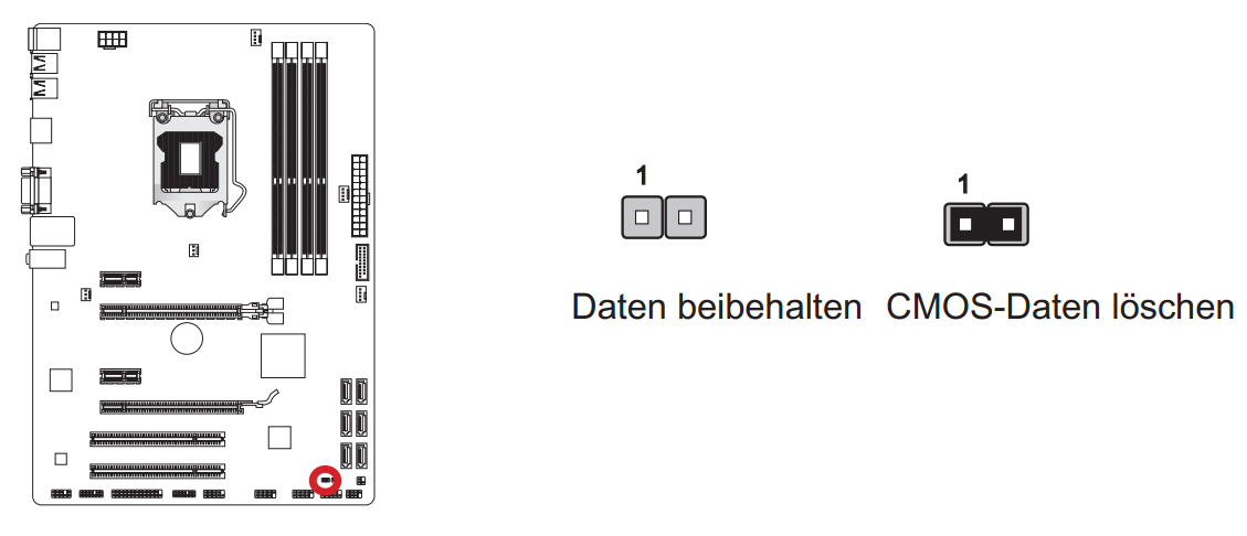

Bios wollte ich durch batterie heraus zurücksetzen, kein fortschritt (in der anleitung steht jumper verwenden, was ist das?)
Kann doch nur mehr Mainboard oder Netzteil nicht mehr funktionieren?
bzw. kann mir wer erklären was ein jumper ist und wie ich den auf die jbait1 benutze,

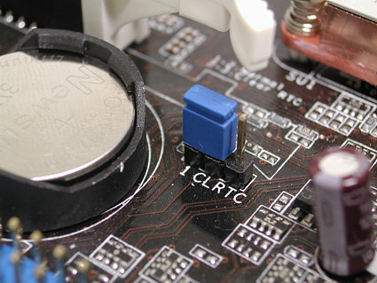

Ein Jumper ist eine kleine Brücke, die 2 Pins vom Mainboard verbindet.

in der msi anleitung ist nur ein foto ohne jumper auf den pins, normal mit jumper clear data
sprich setzt ich das ding einfach kurz drauf?
Auszug aus dem Handbuch.
"Der Onboard CMOS Specher (RAM) wrd durch ene externe Spannungsversorgung
durch ene Battere auf dem Manboard versorgt, um de Daten der Systemkonfguraton
zu spechern. Er ermöglcht es dem Betrebssystem, mt jedem Enschalten automatsch
hochzufahren. Wenn Se de Systemkonfguraton löschen wollen, müssen Se de
Steckbrücke für kurze Zet umsetzen. Halten Se sch an de Anwesungen n der Grafk,
um de Daten zu löschen."
und
Wchtg
"Wenn das System ausgeschaltet st, können Se de Steckbrücke stecken, um de Daten
m CMOS zu löschen. Danach entfernen Se de Steckbrücke. Versuchen Se nemals
de Daten m CMOS zu löschen, wenn das System engeschaltet st. De Hauptplatne
kann dadurch beschädgt werden."

muss erstmal so einen jumper cap besorgen, war nie einer drauf bei mir
Kannst auch einfach mit einem Schraubendreher "kurzschließen".
Du brauchst nicht unbedingt ein jumpercap, du kannst das einfach mit einem Metallenen Gegenstand (Büroklammer, Schraubenzieher) kurzschließen.

da ist auch im Normalfall keiner drauf, weil nur 2 PIN's vorhanden. Dieser Jumper liegt meist dem Mainboard bei, wenn man es kauft (bei Fertig-PC's fehlt das dann aber)
