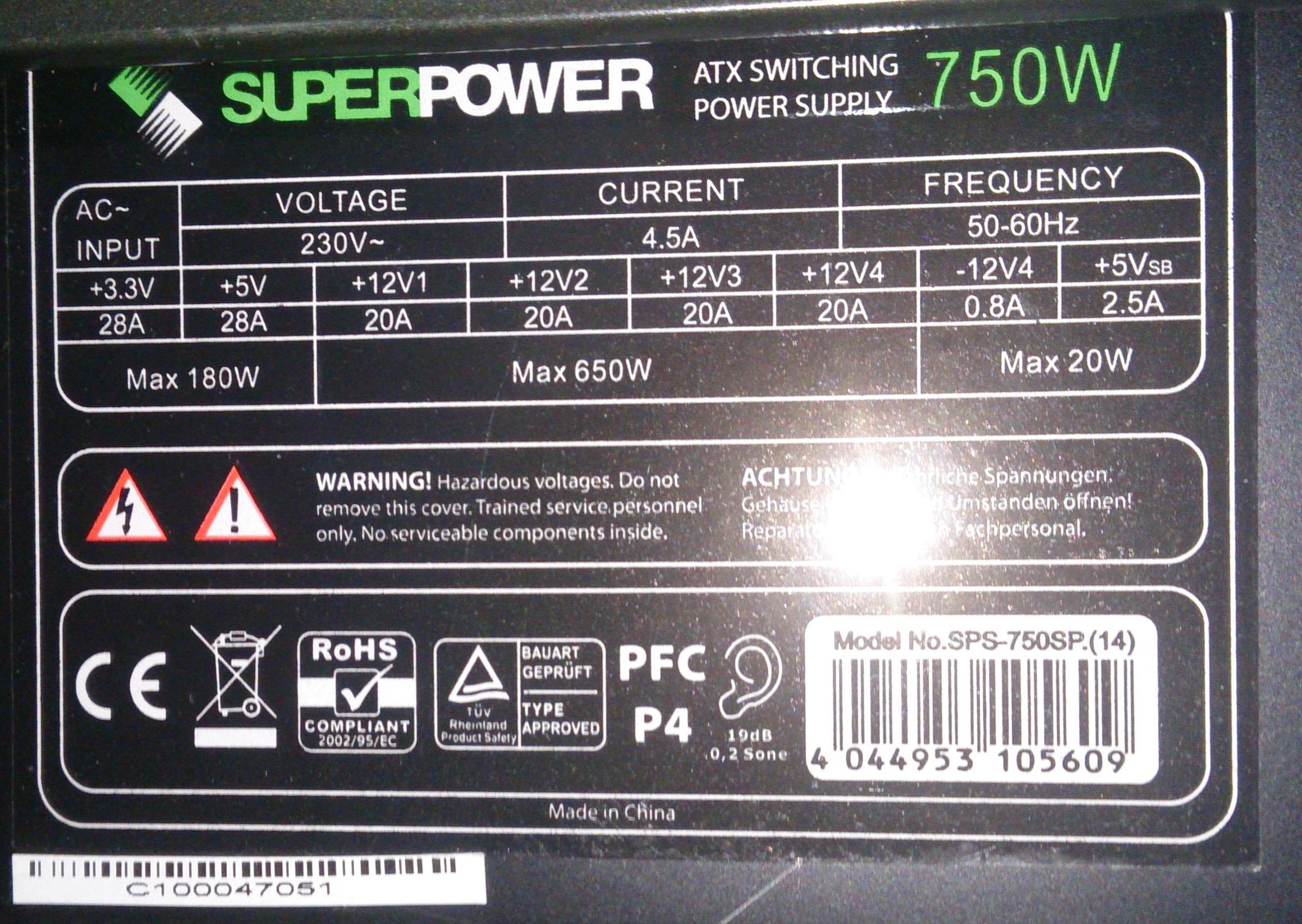

Naja, der Netzteilname läßt nichts gutes vermuten,
kannst du vielleicht ein Bild vom Netzteilaufkleber machen?
denke auch das das NT die geforderten Watt nicht konstant halten konnte und abgeraucht ist. Super Power hört sich auch nach nem Chinaböller an. Und 750W bringt das NT schon mal gar nicht. Hoffe mal das das NT nicht noch dein MB und andere Hardware mit zerstört hat. Bei günstigen NTs gibt's meist auch kaum Schutzschaltungen usw. Hast du noch ein anderes Marken NT zum testen da?
ich vermute auch das Netzteil(wenn es das hier ist)
Spannungswerte

Ein bisschen zu schwach auf der Brust. max 20A ist zu wenig.
Superpower750 ist wohl eher ein superflopp 99% (alles was als... super, power, extra, titan, mega, giga... als marketing-namen gebraucht wird, ist in der regel schrott...)
dein heizkissen braucht zum laufen ein markennetzteil, um die 600watt, das zudem für ein CF gebaut wurde (4 mal pci-e direkt ab netzteil, ohne adapter). bequiet netzteile sind recht stabil, qualität kostet.
merke: billig= zweimal kaufen und nur ärgern...
Wenn du Glück hattest, dann hat nur die Überlast-Sicherung (sofern vorhanden und noch funktionsfähig) ausgelöst. Dein Netzteil bringt laut Aufkleber ja Max 650W auf der 12V Schiene. Wird aber mit Sicherheit bei hohen Lasten, die Spannung nicht konstant halten können ...
Die Empfehlung hier geht ganz klar zu einem Neuen Netzteil!
LG LilaMicra
PS: Als Grundregel für CF/SLI sollte man IMMER ein Markennetzteil mit ausreichend Watt haben, mit den Chinaböllern wird das meist nichts!
