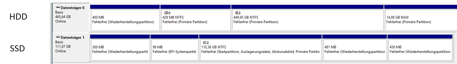

Das einzig Auffällige beim Neuaufsetzen: die vielen Wiederherstellungspartitionen auf der SSD, die ich nicht formatieren wollte - siehe Foto.

Sind alle Treiber aktuell? Evt. fehlt irgendein Acer-Tool das der Notebook braucht. Bei einer kompletten Neuinstallation kann man ruhig auch die Wiederherstellungspartitionen killen, werden automatisch wieder angelegt. Außerdem empfiehlt es sich während der Neuinstallation die HDD abzuklemmen damit nicht der Bootselto versehentlich auf die HDD rutscht.

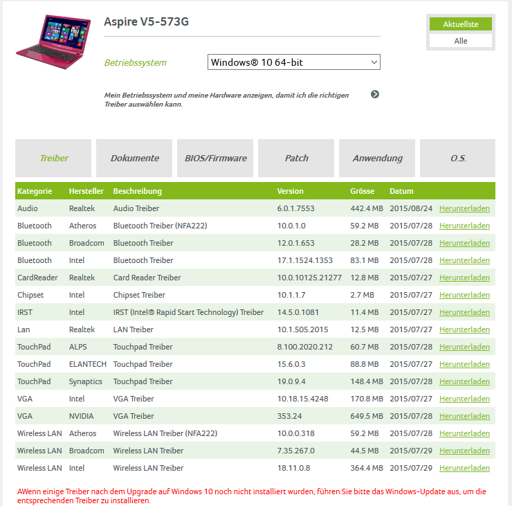

Acer bietet die Treiber gemäß Anhang an. Davon installiert habe ich Bluetooth-, WLAN-, Mousepad- und Chipset-Treiber, der Rest sollte ja nicht essentiell sein, richtig ? Den Treiber für die Grafikkarte hat Win automatisch installiert, scheint auch der richtige zu sein (passend zur GeForce GT 750M).
Die zwei Dinge (bzgl. Wiederherstellungspartitionen und HDD abklemmen) habe ich nicht gemacht. Würde den Laptop halt gerne reparieren ohne Win neu aufsetzen zu müssen. Sollte dieser Schritt jedoch nötig sein, werde ich ihn wohl auch gehen - bald steht eine wissenschaftliche Arbeit an der Uni an, da sollte der Laptop einwandfrei laufen :D
