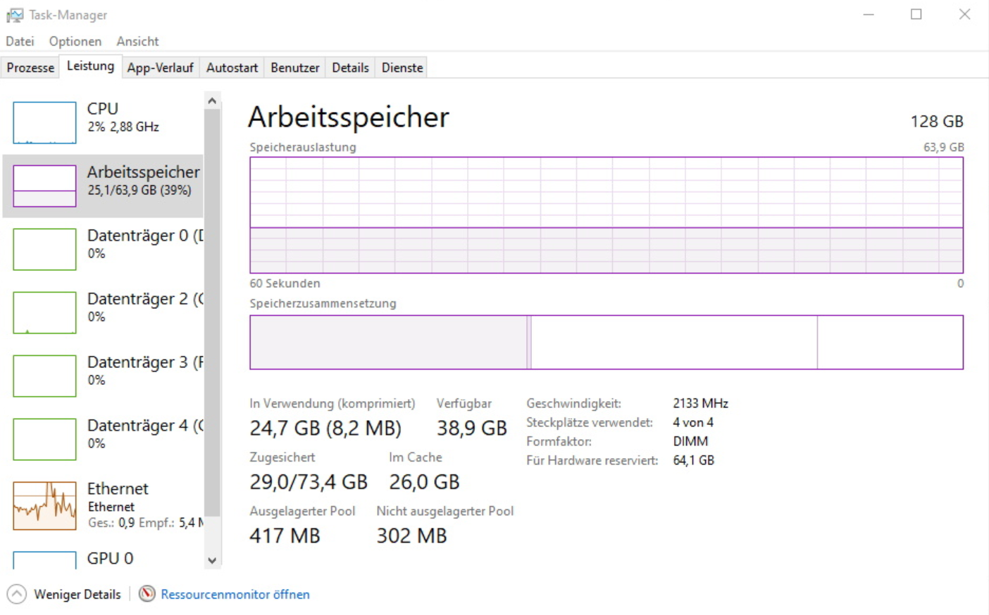

zuerst hatte ich das Problem, dass ich von den 128 GB installierten RAM nur 64 GB verwenden konnte. Oben rechts im Taskmanager stand damals auch 63,9 GB unter dem 128 GB, obwohl dort eigentlich nochmal 128 GB hätte stehen sollen, siehe hier:
Ein BIOS Update hat dann Abhilfe geschaffen, ich konnte dann die 128 GB RAM verwenden und anstatt den 63,9 GB stand im Taskmanager dann auch 128 GB. Das war letzten Oktober.

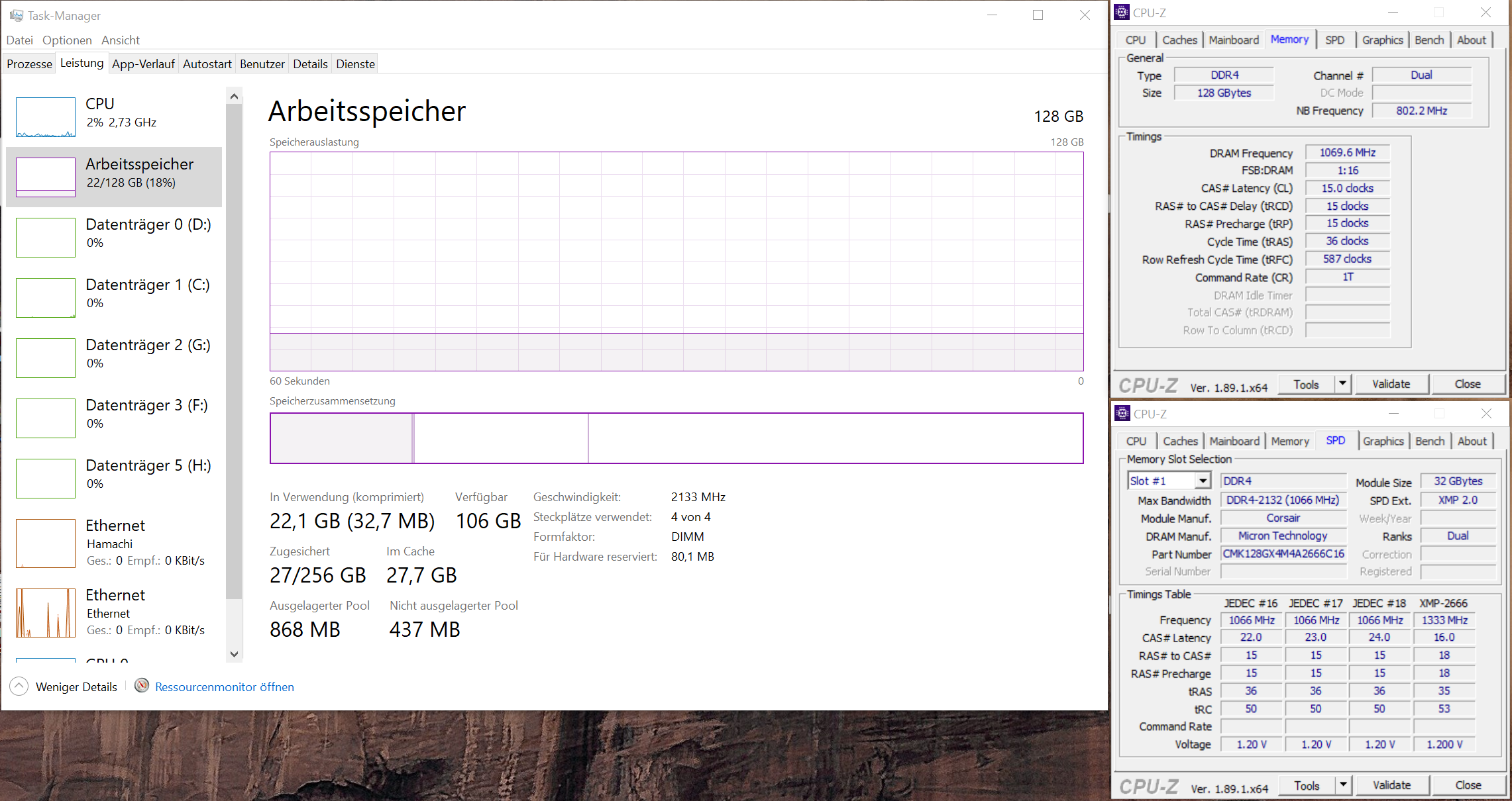

Jedoch sollte meine RAM Geschwindigkeit eigentlich 2666 MHz sein, im Taskmanager angezeigt werden aber 2133 MHz.

Hab CPU-Z gerade geupdatet, es hat sich nichts verändert, außer dass ich momentan nur 64 GB RAM installiert habe.
Unter Memory schwankt die NB Frequency zwischen 802 und 4300 MHz.

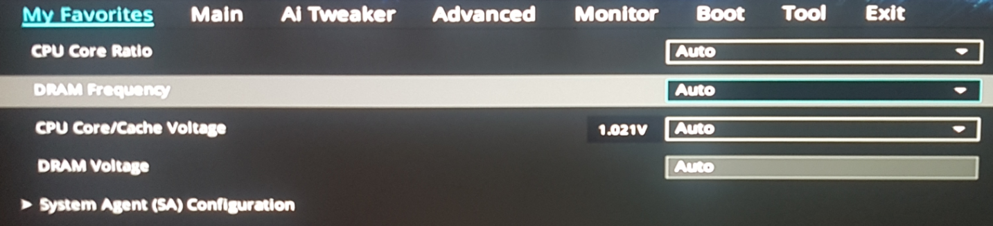

Im BIOS habe ich mich gerade umgeschaut, ich habe die Version 2603, die aktuellste Version ist 2606. Würdet ihr mir empfehlen das mal zu updaten oder lieber nicht bevor wieder was nicht tut? Soll ich das Intel ME auch gleich installiern / updaten?
Außerdem steht bei DRAM Frequency 2133 MHz, mein RAM hat wie gesagt eigentlich 2666 MHz. Kann ich das einfach hier umstellen?

Außerdem ist meine DRAM Frequency weiterhin 2133 MHz, obwohl er eigentlich 2666 MHz hat. Die Timings passen auch nicht. Soll ich das manuell ändern?
Ich hab mich dazu gerade bisschen eingelesen. Die Frequency verstellen ist ja einfach. Mein BIOS für die Timings sieht so aus:
Meine Timings sind eigentlich: 16-18-18-35
D.h. ich trag folgendes ein:
CAS Latency: 16
RAS to CAS Delay: 18
RAS ACT Time: 35
In beide Felder immer das gleiche.
In einem Video wurde gesagt, dass bei Command Rate meistens 1 stehen müsste. Wisst ihr was ich da am besten eintrage?

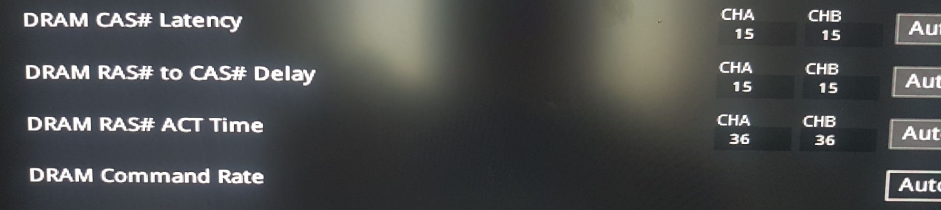

Ich glaube, dass passt besser in die Rubrik Arbeitsspeicher;) Aber nebenbei ist mir das auch noch ein Rätsel
mit den Timings. Hier auch ein Asus Brett aus der Z390 Serie ebenfalls mit Corsair Vengeance LPX im Dual Mode. Alles auf Auto im BIOS und er zeigt mir beim POST 2133 MHz an, soweit so gut. Was garnicht geht, sind die XMP Profile, wozu sind die gut? Speicherfrequenz kann ich aber im BIOS auf 3200 stellen und er zeigt es auch beim Start an. Timingwerte passt das BIOS offensichtlich dann selbst an, zumindest laut Aida64. Kannst dich mit der DRAM Frequency ja langsam rantasten. Wenns nicht passt, landest du idealerweise wieder im BIOS. Obs spürbar beschleunigt, ist fragwürdig. Frag mich wiegesagt nur, wozu mir der Corsair Speicher im BIOS diese beiden XMP Profile anbietet.
