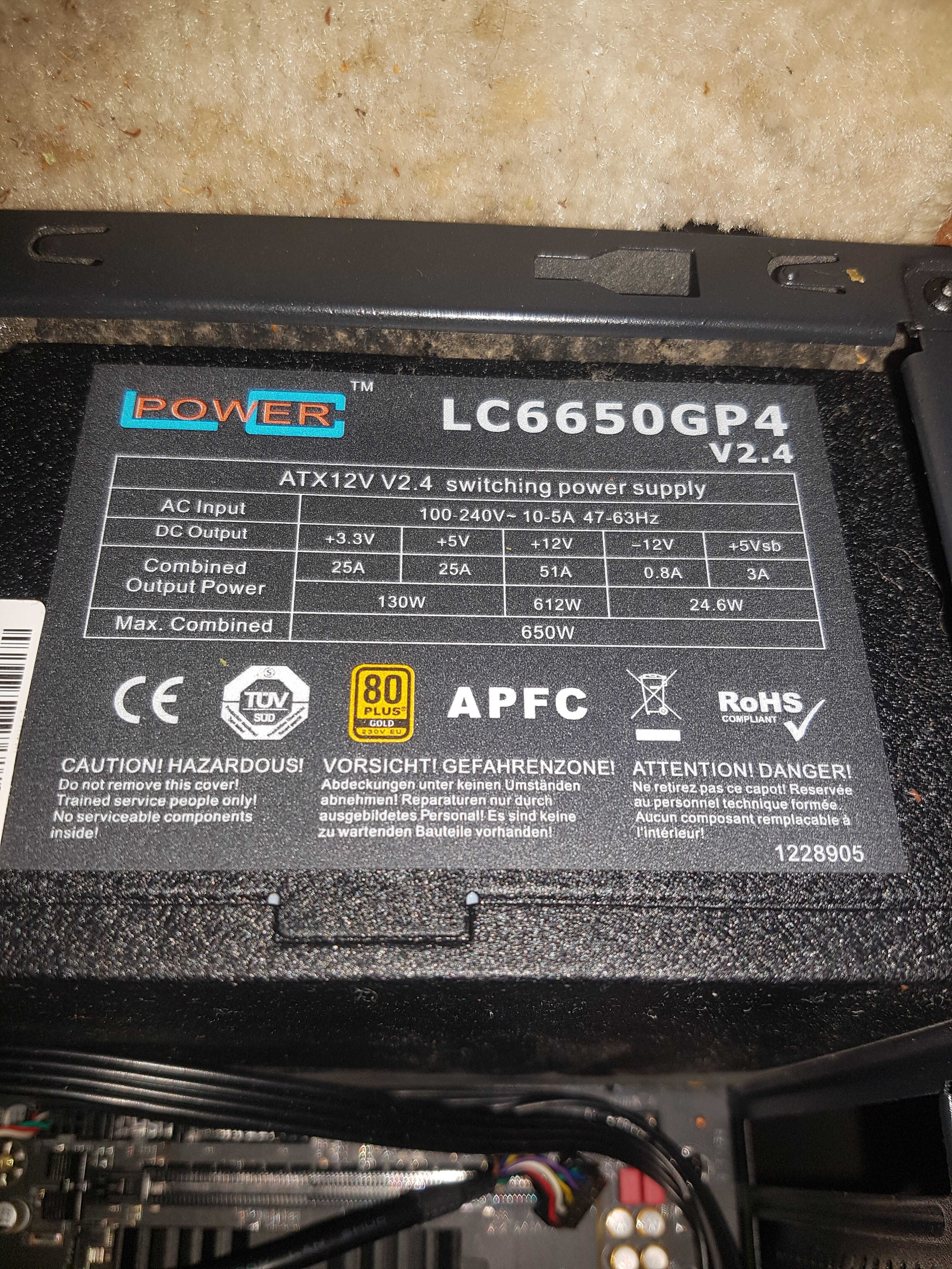

Was hast du denn für ein Netzteil
Mein netzteil
Also meinst du auch das es an dem Netzteil eher liegt als am mainboard ??
Notfallstartsystem ? was meinst du damit genau hab nur problem mit dem hochfahren des pc´s also er lässt sich halt nicht wie gewohn hochfahren ich muss jedes mal reststrom wegnehmen und aus und an schaltknopf betätigen um denn rechner hochzufahren und bei neustarten tut er halt nicht kurz runterfahren ich weiss jetzt nicht ist das ein koordinationsfehler zwischen win10 und mein system oder ist mein hardware beschädigt ich kann auf windows ganz normal zugreifen habe mal CS:GO gestartet das hackt wie verrückt also spielen lässt es sich nicht ist es ein WIN 10 fehler was ich frisch drauf gezoggen habe wie oben erwähnt nach den ganzen fehlnern oder ist das ein STROM problem der er einfach zu wenig strom kriegt vom netzteil her oder sind die steckplatz zum hochfahren am mainboard defekt weil wie gesagt mit habe denn POWER stecker raus gezoggen und mit Schraubenzieher kontaktet und der fährt trortzdem nicht hoch also kabel defekt kann ich auch eventuell ausschließen nun bleibt nur noch halt die steckplätze von POWER SW UND RESET SW am Mainboard sind defekt oder mein Netz teil liefert halt wenig Strom,ob sein kann weiss ich nicht...

Tausch das Netzteil aus - dann sehen wir weiter.
