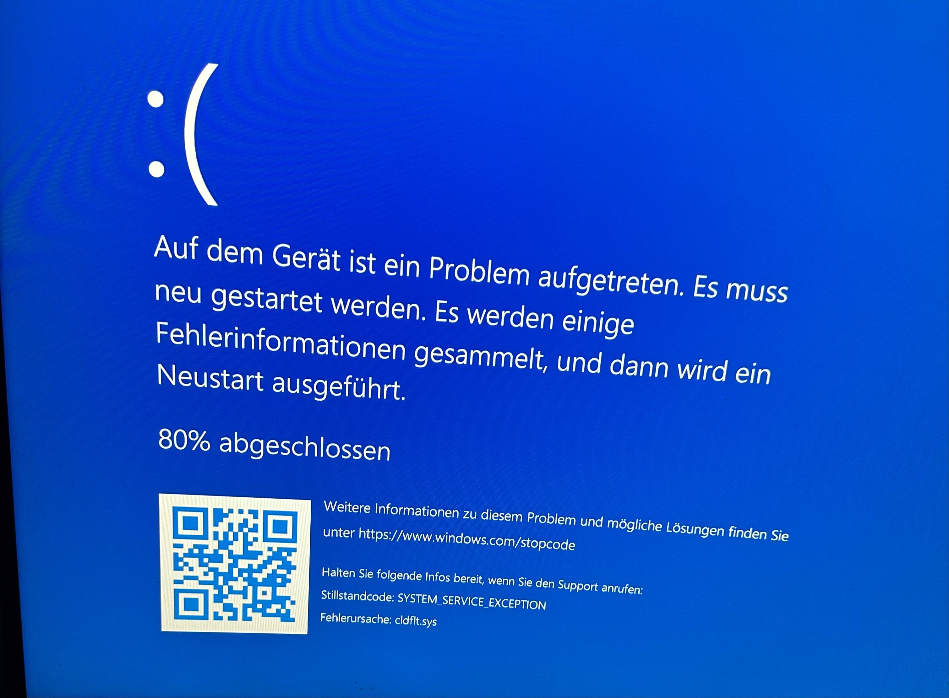

Ich habe mir vor kurzem einen PC zusammen gebaut(zum ersten mal :rolleyes:)
Erstmal hat das auch alles wunderbar geklappt... jetzt habe ich allerdings das erste Problem wo ich keine Lösung finde...
Es gibt aktuell 4 Möglichkeiten die beim Hochfahren auftreten können:
1. Pc fährt normal hoch
2. Pc geht direkt ins BIOS
3. Pc geht in den Bluescreen (siehe Screenshot mit Fehlermeldung)
4. Pc hängt sich beim hochfahren einfach auf

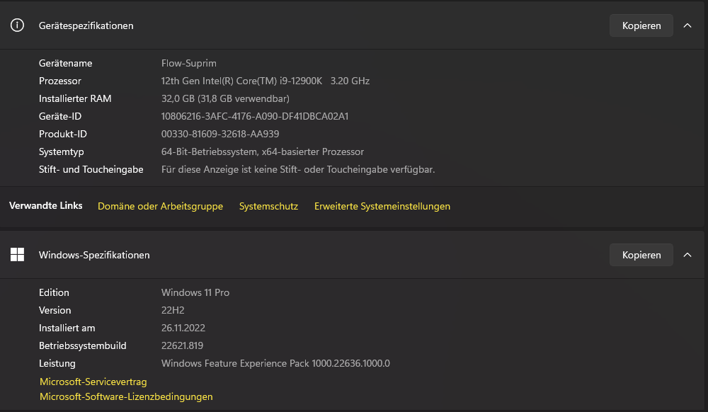

Welche Windowsversion? Wird mit winver angezeigt.

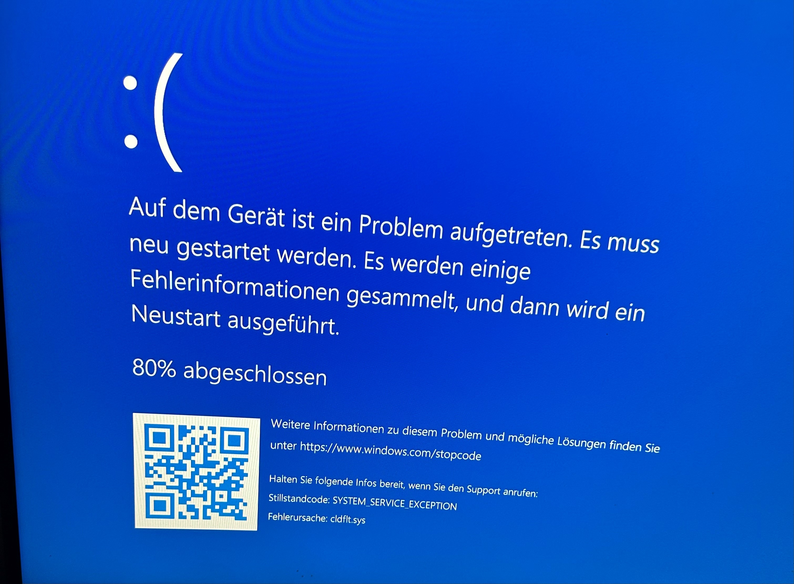

Ist das immer derselbe BSOD? Der Fehler verweist auf die OneDrive Sync Funktion (cldflt.sys). Wird OneDrive genutzt?

mae1cum77 schrieb:
Ist das BIOS aktuell?
Hatte das BIOS vor der Erstanwendung aktualisiert, ergibt es sinn das nochmal zu machen?
Ja OneDrive war aktiv, hab das mal deaktiviert hat aber nichts gebracht. :(

Dann schreibt er normale Dumps, die sind zu groß zum hochladen.
Du kannst in den 'Erweiterten Systemeinstellungen' (in die Suche eingeben) unter 'Starten und Wiederherstellen' auf Einstellungen klicken und bei Systemfehler im Dropdown 'Kleines Speicherabbild (256 KB)' einstellen.
Müssen dann halt warten, bis der nächste BSOD kommt :). Wenn dann Dumps vorhanden sind, die auf den Desktop kopieren und zippen, dann hier hochladen.

Update:
Also der Bluescreen kommt nicht mehr, ich denke wie oben geschrieben wurde lag es an "OneDrive", seit es deaktiviert ist habe ich das Problem nicht mehr. Dankeschön @ mae1cum77 :)
