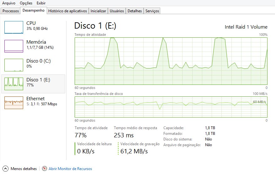

Wenn ich mit dem Windows Explorer kopiere, dann bricht die Kopiergeschwindigkeit nach einer Zeit stark ein und erholt sich auch nicht mehr.
Anfangs macht der Windows Explorer richtig Speed und die Ethernet Verbindung steht permanent auf 979Mbps.
Habe einen Test mit 100 Filmen (insgesamt 76GB) gemacht.
Dadurch, das der Windows Explorer einbricht, habe ich nach 100 Filmen einen Durchschnitt von 30MB/s.
Nehme ich den alten Windows Commander 5.0, dann habe ich nach 100 Filmen einen Durchschnitt von 60MB/s.
Bei dem Windows Commander gibt es nach jedem kopierten Film eine kurze Pause, was dem Raid 1 wohl etwas Luft zum atmen gibt.
Die perfekte Lösung für mich wäre wohl, wenn ich die Ethernet Verbindung auf sagen wir mal 750Mbps limitieren könnte. Kennt da jemand ein Tool?

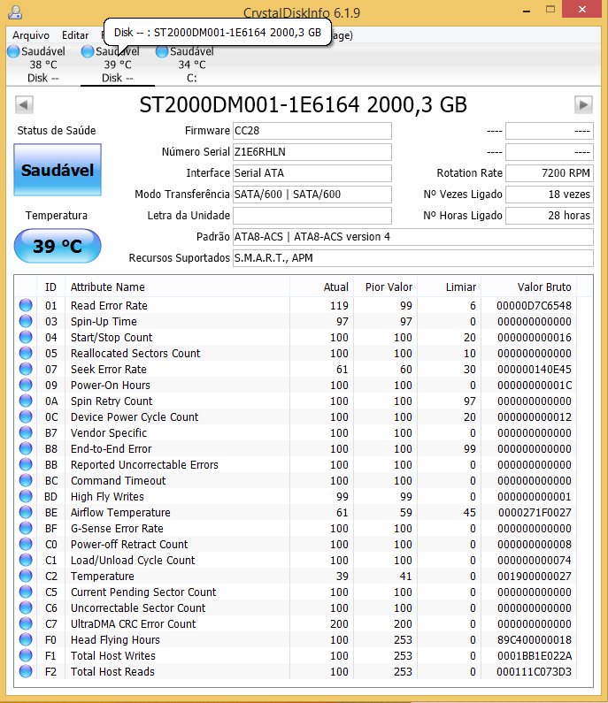

Poste auch mal die Screens von CrystalDiskInfo für beide Platten des RAID, ziehe aber bitte das Fenster soweit auf, dass alle Attribute und auch die Hex-Werte bzw. Rohwerte vollständig sichtbar sind.
Hier einmal CristalDiskinfo von den beiden Platten:
Habe h2testw eine Zeit lang laufen lassen aber der kommt da auf 62Mb/s und lastet weder des Ethernet noch den Raid 1 voll aus.

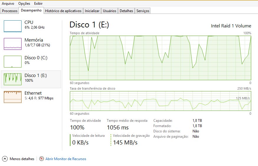

Den Fehler kann ich im Augenblick nicht reproduzieren.
Hier im Screen kopiere ich mit dem Windows Explorer über das Ethernet 296 Filme mit gesamt 214GB und komme nach 34 Minuten auf 105MB/s.
Der Fehler kam immer dann, wenn der Raid1 100% ausgelastet war und dann auch 100% ausgelastet blieb. Der Window7 Rechner hat dann jeden weiteren Film in den RAM geschrieben und das Raid1 auf dem Windows8 Rechner hat das Handtuch geworfen und ist bis zum Ende mit 20Mb/s (oder weniger) gelaufen. Das ist dann ärgerlich, wenn ich ein automatisches Backup anstoße. Ich wundere mich dann, warum der nicht fertig wird.
