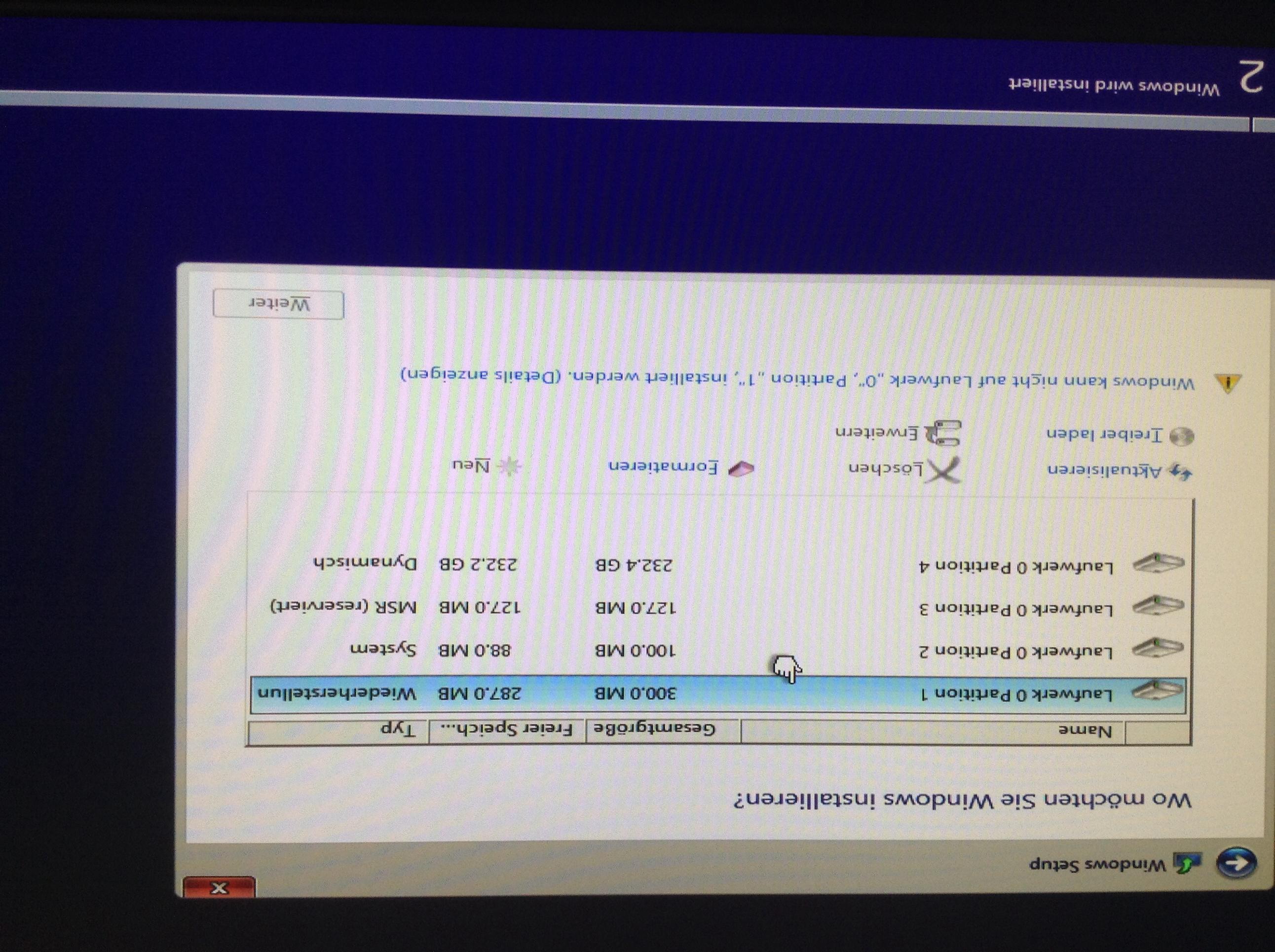

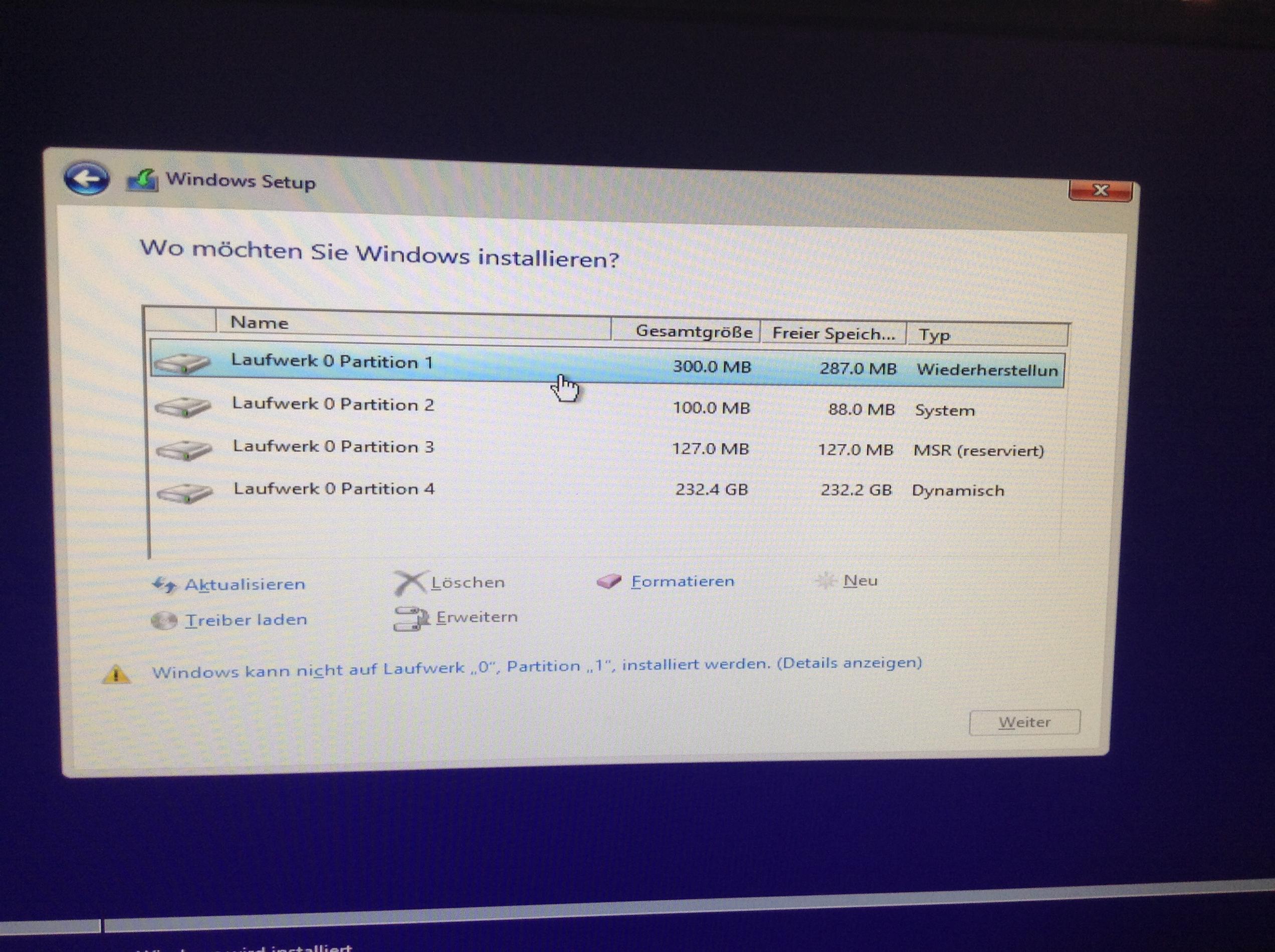

Heute wollte ich windows einmal neu aufsetzen und es gab bislang noch keine Probleme, doch bei den aufgelisteten Laufwerken sehe auch einmal viele verschiedene Partitionen die ich nicht angelegt habe. Das sieht wie folgt aus:
Laufwerk 0 Partition 1 : Wiederherstellung 300 mb
Laufwerk 0 Partition 2 : System 100 mb
Laufwerk 0 Partition 3 : MSR (reserviert) 127 mb
Laufwerk 0 Partition 4 : Dynamisch 232 Gg
Laufwerk 1 Partition 1 : MSR (reserviert) 128 mb
Laufwerk 1 Partition 2 : primär 931 Gb
Dazu sollte ich wohl sagen dass ich eine 250 Gb SSD und eine 1 terrabyte Festplatte habe.
Nun zu meiner Frage. Was sind die verschiedenen Partitionen und welche kann ich löschen? Und auf welche Partition sollte ich dann mein windows installieren?
Schon mal danke im Vorraus :)

Jo danke schonmal , jetzt sind noch die Partitionen der 1 Festplatte dabei. Jetzt alle formatieren und einfach auf die große Partitionen installieren? Würde aber die andere auch noch gerne formatieren kann ich das hinterher machen?
Komischerweise kann ich die Partitionen nicht löschen, also der löschen Button ist ausgegraut.

Hilft es wenn ich n Bild mache? :) ich kann die Partitionen selbst nicht löschen, nur formatieren denn der löschen Button ist ausgegraut.

Hier das im Anhang :
Was bedeuten eigentlich die verschiedenen Bezeichnungen der Laufwerke, System, MSR, dynamisch USW.?
ich verstehe nicht, warum man sein Windows neu aufsetzen muß. Tagelange Updates, wochenlange Installationsorgien um am Ende alles wieder so zu haben wie vorher? Ist das eine Art der Selbstkasteiung?
Da ist vom Windows eine Software drauf, um eine vorhandene Windowsinstallation zu reparieren. Speziell die Booteinträge zu korrigiern
Von hier startet Windows seinen minimalistischen Bootloader und erhält die Information, wo die eigentliche Betriebspartition zu finden ist. Ist letztere verschlüsselt, so wird von hier aus die Entschlüsselung vorgenommen, sonst kann von der eigentlichen Systempartition nicht gestartet werden
MSR=MicroSoftReserved. MS hat sich nicht geäußert, aus welchem Grund 128MB auf GPT-Platten reserviert werden. Die MSR-Partition wird unter Windows ausgeblendet. Diese Partition kann bedenkenlos gelöscht werden.
Vermutlich Deine Systempartition
Danke Kowa für die Erklärung der Begriffe und ja, löschen ist bei allen Partitionen ausgegraut wie kriege ich es nun hin die zu löschen?
Die Sache ist halt die ich hab die ganzen Partitionen schon fragmentiert deswegen ist natürlich auch schon das magician Tool flöten gegangen :)
Lad dir wie gesagt Parted Magic, brenn es auf CD oder mach es auf einen USB-Stick und boote davon.
Dann kannst du alle Partitionen auf jeden Fall löschen.
Starte das Setup nochmal.Beim 2 Setupfenster nicht auf "Jetzt installieren" gehen sondern unter auf "Computerreparaturoptionen".
Dann Problembehandlung--->Erweiterte Optionen--->Eingabeaufforderrung.
Gib folgendes nacheinander ein (da ja nur die SSD dranhängt):
diskpart
select disk 0
clean
Die Eingabeaufforderung 2x mit exit schließen und Installation fortsetzen.
