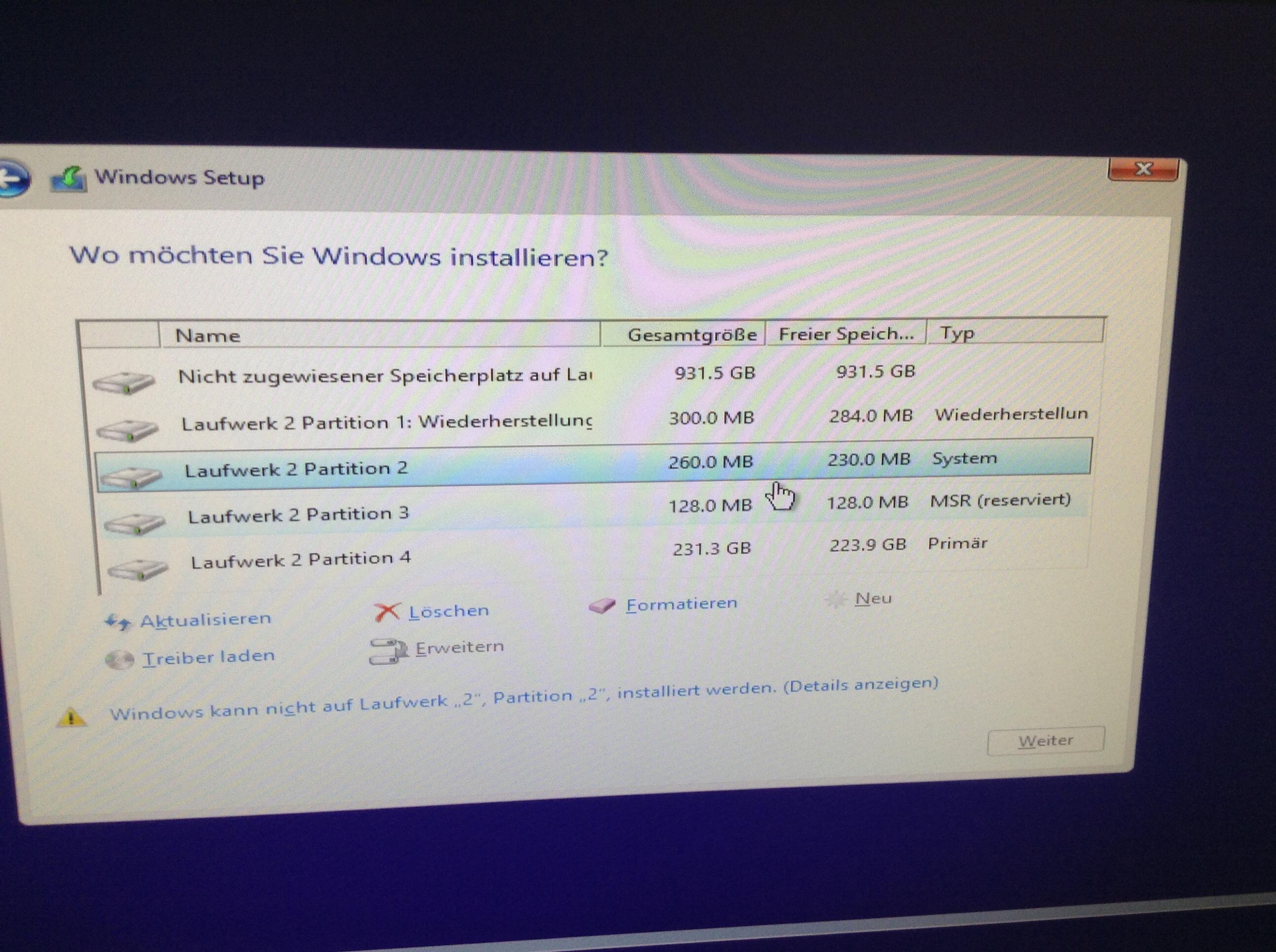

Aber weiter oben hast du geschrieben, es gäbe jetzt nur noch eine Partition und das ist, wenn du Windows 8 auf einem UEFI-System mit GPT formatierter Platte installierst, falsch, da Windows in der Regel mindestens drei Partitionen anlegen will.
Siehe z.B. hier:
http://technet.microsoft.com/de-de/library/dd744301(v=ws.10).aspx
PS: Die Frage nach dem UEFI hätte ich mir übrigens auch selbst beantworten können, steht ja indirekt in deinem ersten Beitrag, wo du die Partitionen auflistest!

Wenn ich mich recht entsinne habe ich nachdem Windows das erste mal nicht starten wollte die SSD nochmal formatiert, zu dem zeit Punkt gab es nur 2 Partitionen einmal System und einmal primär ( glaub ich ) . Diese hab ich beide gelöscht sodass ich nur noch eine große Partition hatte auf der ich nochmals versucht habe Windows zu installieren. Hab jetzt außerdem windows mal auf der Festplatte installiert, falls es an diesem MBR-Laufwerk liegt, wie behebe ich das dann?

Erst mal kann es natürlich sein, dass du auf deiner HDD auch schon eine MBR-Partitionstabelle hast!
Um sicher zu gehen, kann man folgendes machen, z.B. die "Microsoft-Variante":
Wie in Beitrag 16 schon beschrieben:
Oder die GParted Variante (auch Bestandteil von Parted Magic) und löschst dort soz. alles, was du löschen kannst, so dass du nur noch einen einzigen großen (grauen) unformatierten unpartitionierten Bereich hast.
Dann gehst du auf Laufwerk (Device) -> Partitionstabelle erstellen (Create Partition Table) und wählst als Partitionstyp (oder so ähnlich) GPT aus.
Den Rest, also Partitionen anlegen, macht dann später die Windows-Installation.
Achtung, könnte wichtig sein:
Die Windows DVD über das BIOS, bzw. ja eigentlich UEFI-Boot-Menü auch als UEFI auswählen.
Wie du bei dir in dieses Boot-Menü kommst, weiß ich nicht, wird aber jeweils kurz beim Start angezeigt (F12, F2, ESC ...).
Evtl. steht da dein Laufwerk zwei Mal drin, einmal als AHCI und einmal als UEFI, du musst dann UEFI auswählen, sonst installierst du soz. im BIOS-Kompatibilitätsmodus (inkl. MBR, den wir nicht wollen!).

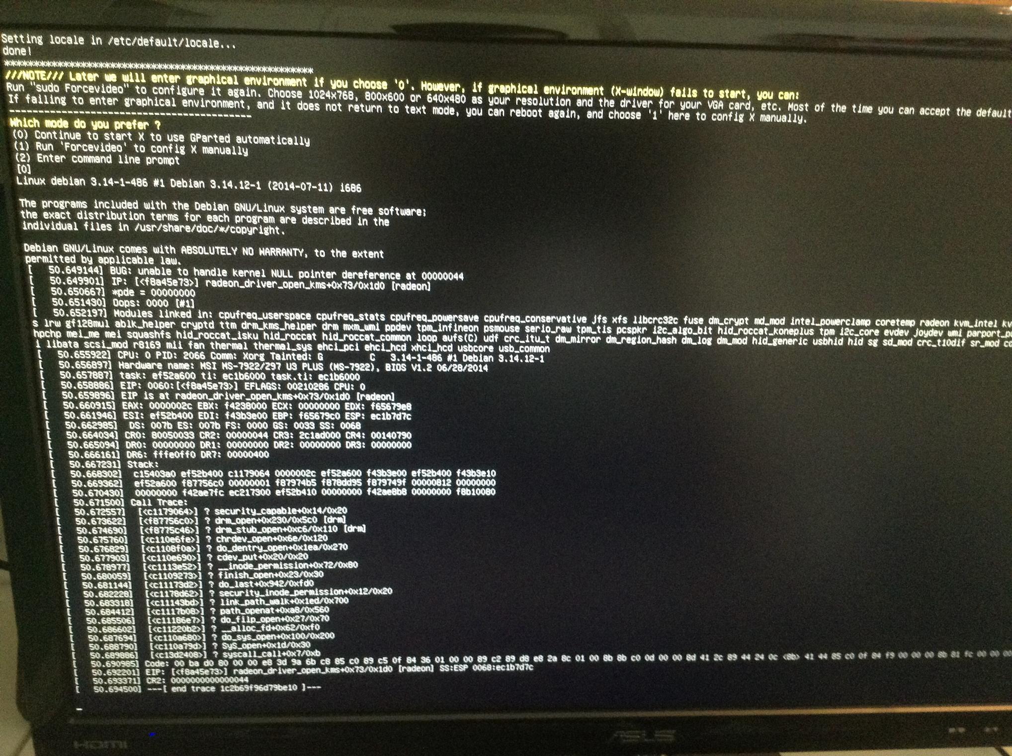

Hmm ... klappt ja super! Und ich sach noch: Kannst du's nicht einfach brennen?
- Hast du es in den "default settings" gestartet?
- Bei keymaps nehme ich immer "Select ... from an arch list" -> qwertz
- Keyboard layout: In meinem Fall german
- Keyboard variant: In meinem Fall Standard
- Keymap: Latin1
- Dann noch mal (sinnloserweise) die Abfrage "Which language do you prefer?" -> german
- Da, wo dann stand "Which mode do you prefer?" hast du die 0 ausgewählt?

Mit diskpart kenne ich mich nicht wirklich aus ...
Auf der MS-Seite steht im Original
Ich dachte, das mit dem "list disk" könnte man weglassen, weil nur eine angeschlossen, aber vielleicht wäre es doch aufschlussreich, was da oder ob da überhaupt was aufgelistet wird ... nur mal so nebenbei bemerkt, ist die SSD auch wirklich angeschlossen? Manchmal sitzt ein Kabel nicht richtig oder so, hatte ich auch schon mal und hab mir den Wolf gesucht!
(Edit: vielleicht bleibt deswegen auch gparted hängen, weil es keine Platte findet ...)

Hab jetzt auch diskpart ausprobiert, hilft alles nichts... Es muss ja irgendwie an der SSD liegen, da auf der anderen Festplatte ja alles gut lief. Werde vermutlich eine neue SSD bestellen.
Habe es noch einmal probiert Windows auf die SSD zu installieren diesmal wurden alle Partitionen richtig installiert siehe Bild im Anhang.
Als ich mit disparat meine SSD auf GPT umgestellt habe, war das richtig? Hier steht nämlich Windows kann nicht auf einen GPT-partitionsstil installiert werden sondern muss auf einen NTFS-partitionsstil installiert werden.

Ich dachte, du wärst in Beitrag 34 schon bei diskpart gewesen ...
Wie gesagt, manchmal sitzt auch einfach ein Kabel nicht richtig, weil, das ist schon alles komisch, dass diskpart sagt, da wäre keine disk ausgewählt, gparted hängt sich auf ... oder die SSD ist wirklich defekt.
In dem Fall würde ich die gleiche Prozdedur (GPT Partitionstabelle erstellen usw.) dann wirklich mal mit einer HDD ausprobieren, hast ja geschrieben, du hättest da eine, mit der du ausprobieren könntest, weil irgendwie musst du ja den Fehler versuchen einzugrenzen ...

Zealed schrieb:...
Als ich mit disparat meine SSD auf GPT umgestellt habe, war das richtig? ...
GPT ist die Art der Partitionstabelle und die ist bei einem UEFI-System (wenn man es als solches nutzen möchte) zwingend erforderlich.
NTFS ist die Art der Formatierung, z.B. die Windows Partition wird in NTFS erstellt, diese kleine 260 MB Systempartition wird m.W.n. (von Windows) in FAT32 angelegt.
Wenn dir die Umstellung mittels diskpart auf GPT gelungen ist, dann war das richtig.
Ich blicke jetzt nur nicht mehr durch, ist Windows jetzt schon installiert oder sind die auf dem Bild zu sehenden Partitionen doch noch von einem früheren Installationsversuch? Wo steht
Auf dem Bild ist ja dann wohl noch eine 1 TB HDD angeschlossen, so wie ich das sehe, die müsstest du dann auch noch in NTFS formatieren (sofern du sie unter Windows oder überhaupt verwenden willst).
