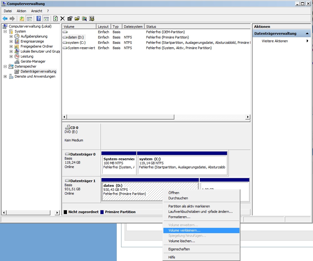

Poste mal eine Übersicht wie es jetzt partitioniert ist und was ihr geändert habt.

Das kann ich frühestens morgen machen. Was ich aber noch weiß ist, dass die ne ganze Menge Partitionen drinnen hatten und wir dann noch die Platte aauf 100GB verkleinert haben um der Rest als neue Partition zu bekommen.
Die Infos habe ich aus dem Netz, aber etwa so sah es bei uns auch aus:
Partition 1: Recovery
Partition 2: ESP
Partition 3: leer
Partition 4: Acer (das muss die sein, die wir geteilt haben)
Partition 5: Push Button Reset
