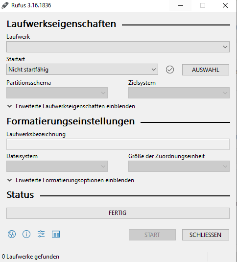

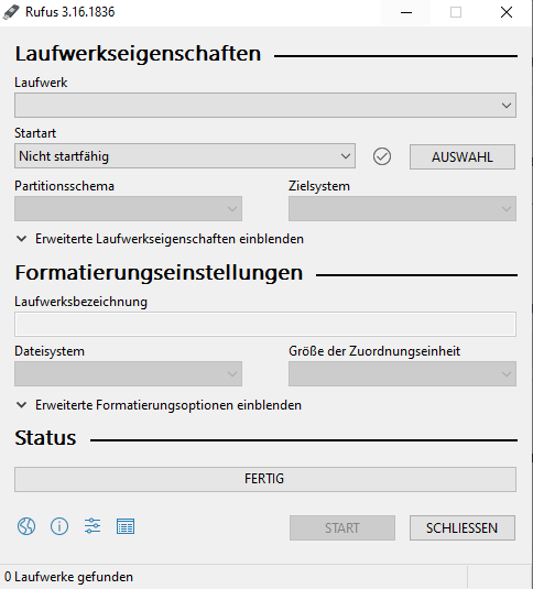

Was für einen USB-Stick haste genommen? Hast den in FAT32 formatiert? Ich persönlich nehm für BIOS-Flashback immer nen alten 4GB USB 2.0 Stick in FAT32 formatiert für beste Kompatibilität, und hatte bis jetzt noch keine Probleme. Das normale Verhalten ist, dass die LED blinkt und nachdem das Flashen fertig ist ausgeht, daher passt bei dir irgendwas nicht.
Wenn dein USB-Stick nicht FAT32 war, probier das nochmal. Der richtige Port ist der direkt unter dem BIOS-Flashback Knopf, aber das scheinst du ja schon richtig gemacht zu haben. Und wie du ja auch schon rausgefunden hast, wird BIOS-Flashback gemacht wärend der PC aus ist (geht sogar ohne CPU+RAM zu installieren).
