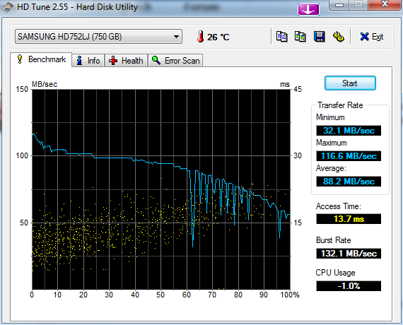

Hallo zusammen.
Da ich vor kurzem für lau an einen Promise FastTrak TX2300 gekommen bin (ich weiss, kein richtiger HW Controller, aber ich möchte ungern ans Mainboard gebunden sein), habe ich mir 2 Western Digital RE3 500GB, SATA II (WD5002ABYS) erstanden.
Nun habe ich das ganze gerade mal nach bestem Wissen und Gewissen eingerichtet:
1) Karte und Platten eingebaut
2) Im ControllerBios ein Raid 0 mit den beiden Karten erstellt, Blocksize 32
3) Win gebootet, Treiber installiert
4) Reboot, Array wird mir in FDISK angezeigt, auf NFTS formatiert .
Nun sehen die HD Tune Werte aber für mich etwas gering aus, gerade im Vergleich zu meiner bisherigen Systemplatte (750er F1)
Sind die Werte im Bereich des normalen, oder stimmt hier etwas noch nicht ganz? Bin recht neu in der Materie..
hdtune_benchmark_promise_2-0_stripe_raid0-png.153921
hdtune_benchmark_samsung_hd752lj-png.153922
Gruß und Danke im Vorraus

Ich fasse es mal kurz weil ich geschmunzelt habe während des lesens:
Wikipedia:
"In der am weitesten verbreiteten PCI-Variante mit 32bit/33MHz können in jedem Takt maximal 32 Bit, also 4 Bytes übertragen werden, so dass die Transferrate maximal 133 MByte/s beträgt (4 Bytes in 30 ns)."
Du hast nen PCI Raid-Controller. Der PCI Bus kann nur maximal 133MB/s. Selbst wenn die Werte etwas niedrig sind, über die 133MB/s wirst du mit dem Controller niemals kommen. Häng es am Onboard Controller dran mit nem Raid-0 dann könntest du um die 180MB/s bekommen ;)

Du hast dir einen Controller angeschafft der über den PCI-Bus mit dem Rechner kommuniziert. Dieser ist in der Theorie auf 133MB/s limitiert. Und das auch nur jeweils in eine Richtung. PCI beherrscht kein Duplex Datentransfer.
Was die Schnittstelle in der Praxis leistet kannst du ja nun an deiner Leistungskurve sehen. 90MB/s sind da vollkommen normal.
Hättest du vorher gefragt welcher Controller empfehlenswert wäre, hätte man dich besser beraten können.
Gerade aktuelle Platten und auchnoch im Raid an den PCI-Bus zu binden = Fail :(
