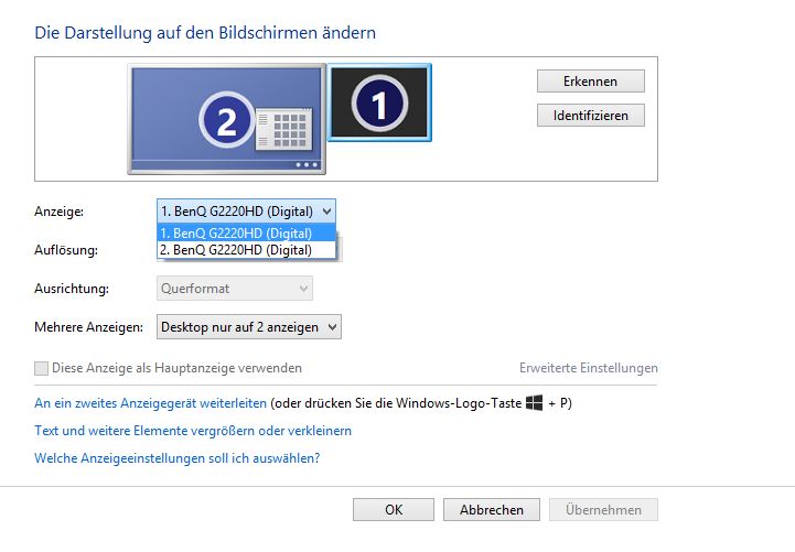

Momentan nutze ich zuhause meine Laptop, ein Lenovo IdeaPad u430p, kombiniert mit einem BenQ G2220 HD Monitor. Ich lasse mir den Desktop nur auf dem BenQ anzeigen, während der Laptop zugeklappt ist. Trenne ich nun den Laptop wieder vom Monitor, habe ich oft das Problem, dass auf dem Laptop Display nun gar nichts mehr angezeigt wird, sondern nur noch wenn er mit dem Monitor verbunden ist.
Bei der Anzeige in der Systemsteuerung sieht das wie folgt aus:

Ja ist doch klar. Desktop nur auf 2 anzeigen ist das Problem. Dort muss vor ausstecken des externen Monitors natürlich wieder auf den anderen umgestellt werden.
Ergänzung: FN + Bildschirm-Taste (irgend eine F-Taste) am Notebook bringt nichts?
Das habe ich schon probiert, auch in der Systemsteuerung und bekomme dann folgende Fehlermeldung "Die Anzeigeeinstellungen konnten nicht gespeichert werden. Versuchen Sie es mit einer anderen Kombination von Anzeigeeinstellungen". Das Problem ist das er den TFT Monitor des Laptops gar nicht erkennt, sondern zweimal den BenQ anzeigt.
Der Bildschirm vom Laptop wird halt deaktiviert sein. FN+F10 schon probiert (auch mal mehrfach hintereinander drücken)?
