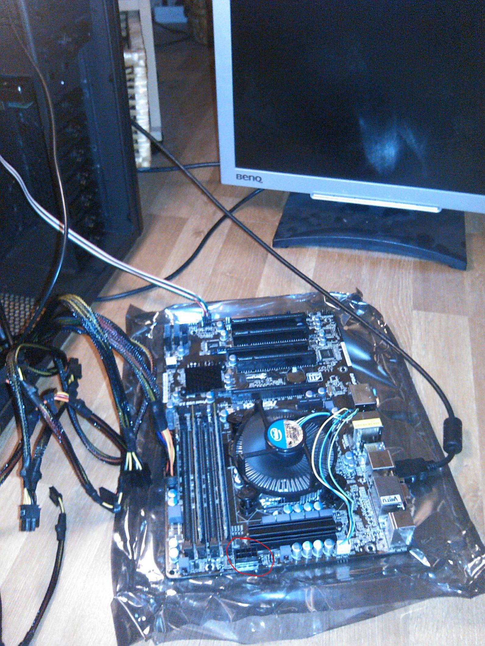

Bilder hier. Sind 3.

Da Fehlt der 2x2 (sollte langen) bzw. 2x4 12 V CPU Stecker
Der Stecker ganz unten links, rechts vom RAM

Edith: lol sehs auch grad... du hast den 4 o. 8 Pin Stecker nicht im Mainboard :D
Am Netzteil sollte so eins noch irgendwo rumfliegen ...

wie schon geschrieben steht, die CPU Stromversorgung fehlt.
Und eines noch ;) die verwendete "Folie" ab drunter unter dem Mainboard ist.......
für was anderes gedacht die ist nämlich .....
LEITFÄHIG , da läuft Strom rüber. :eek:

Ok, Stecker fehlt ^^
Ups, I am not a smart man.
Den 12v hatte ich aber drin als es im Gehäuse war. Zuckt sich jetzt auch noch nix...
