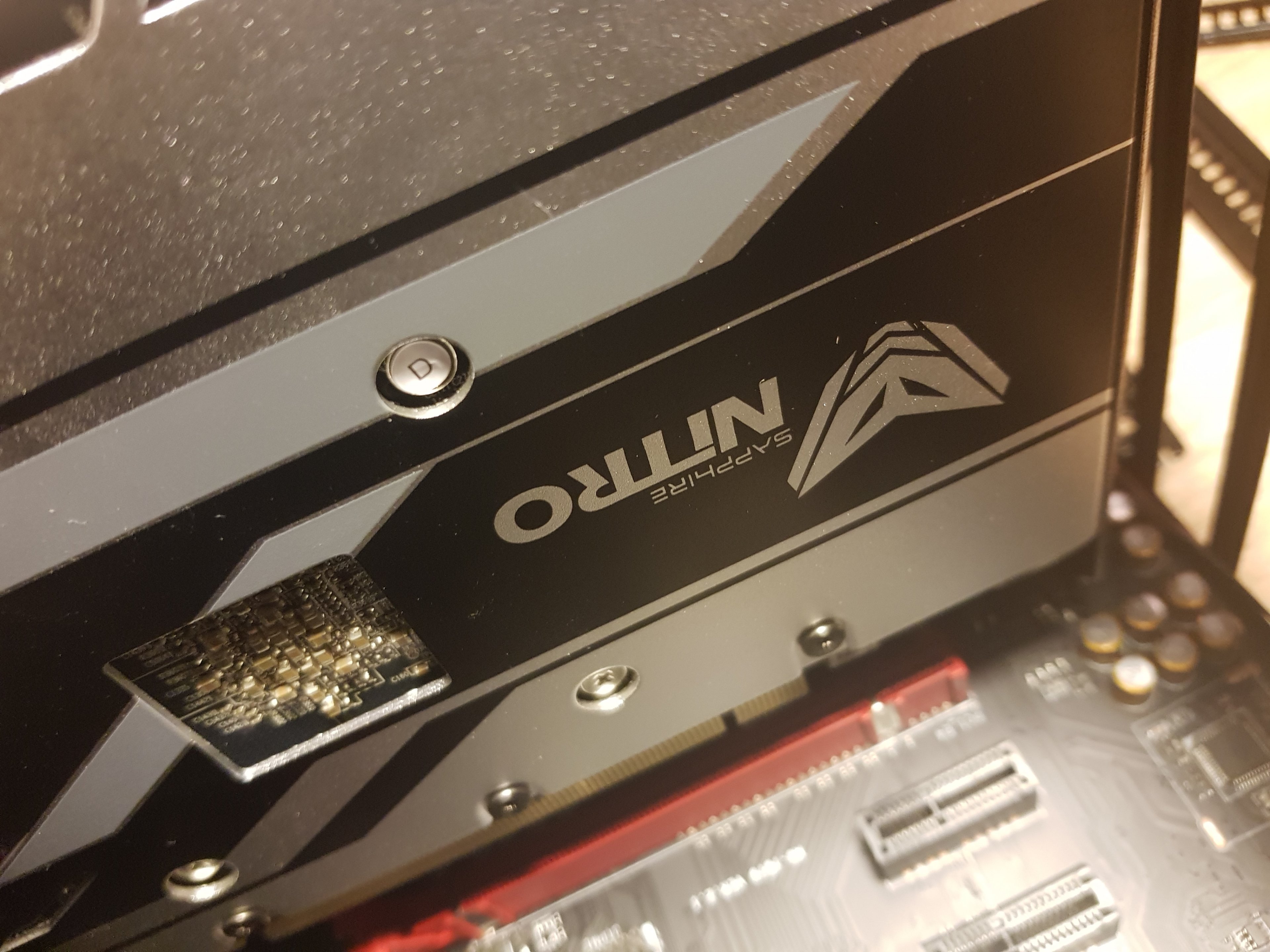

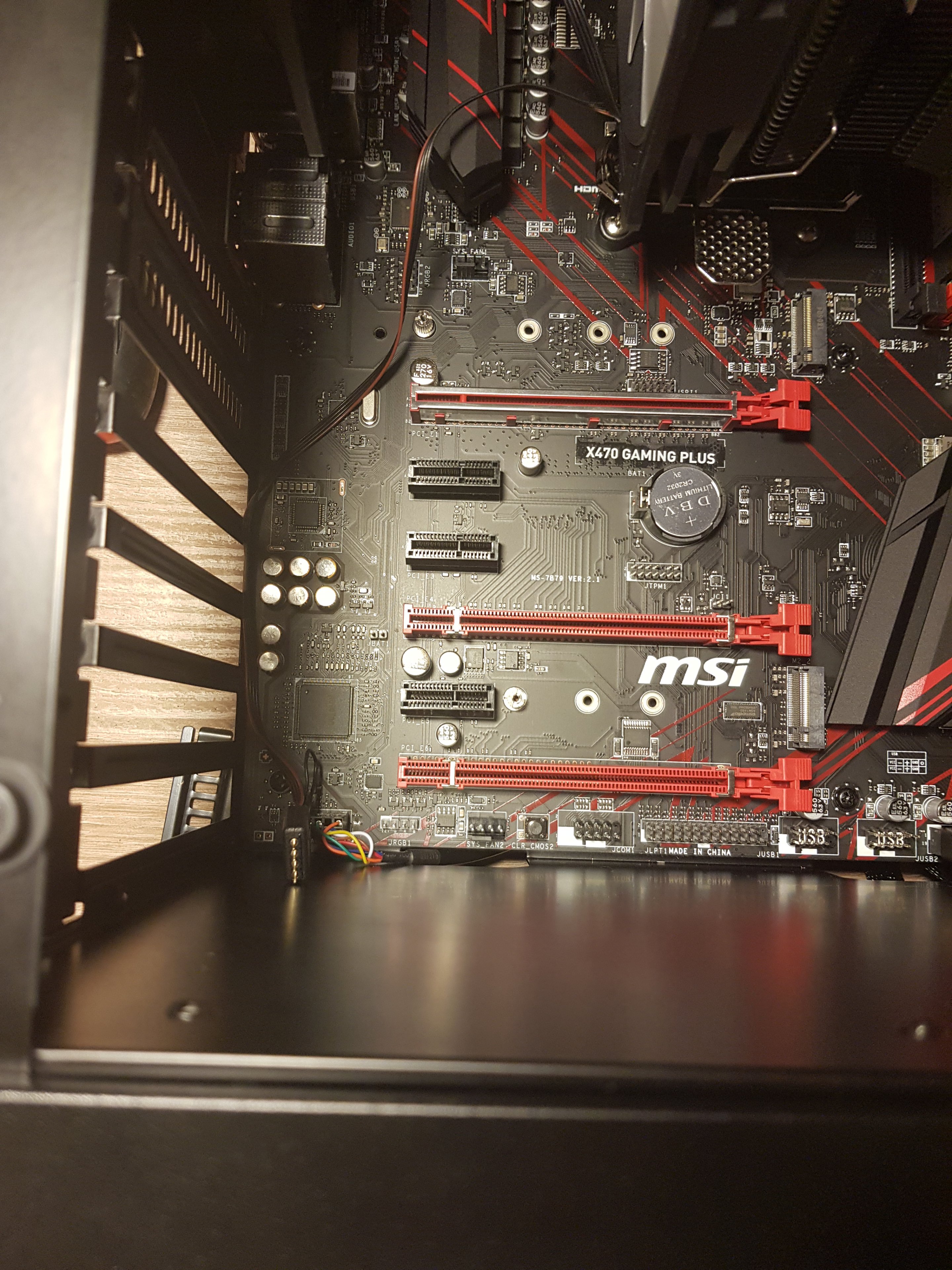

Moin ich bins nochmal.
Ich bin jetzt mit allem fertig ausser mit der Grafikkarte (sapphire nitro+). Ich habe das Handbuch des Gehäuses, des Mainboards und der Grafikkarte angeschaut aber es steht nirgends wie und wo ich die Grafikkarte einsetzen muss. Bei allen 3 PCIe Slots ist es alles extrem eng und ich kriege sie nicht da rein (siehe Bilder)

Das erste was ich sehe ist das du den CPU-Kühler falsch herum montiert hast. Der Lüfter müsste auf der gegenüberliegenden Seite sitzen.
Die Grafikkarte kommt in den obersten Slot, der wo auch so eine Metallverstärkung drum ist.
Was du uns mit dem zweiten Bild zeigen willst, verstehe ich nicht. Die Grafikkarte sitzt ja nichtmal richtig über dem Slot bzw. ist viel zu viel Abstand zur Rückwand.
Das habe ich auch schon bemerkt aber den bekomme ich nicht mehr ab...KnolleJupp schrieb:Das erste was ich sehe ist das du den CPU-Kühler falsch herum montiert hast. Der Lüfter müsste auf der gegenüberliegenden Seite sitzen.
Das ist eben dad Ding, ich kann sie nicht weiter an die Wand drückenKnolleJupp schrieb:Was du uns mit dem zweiten Bild zeigen willst verstehe ich nicht. Die Grafikkarte sitzt ja nichtmal richtig über dem Slot bzw. ist viel zu viel Abstand zur Rückwand.
ja der CPU Kühler oder nur der Lüfter ist falsch rum verbaut. der Lüfter muss über dem RAM sitzen und durch den Kühler zur Rückseite blasen. das Kabel vom CPU Lüfter gehört dann auf den CPU FAN Anschluss auf dem Board
bis auf zweite und dritte oberen Blech hättest du keine raus trennen müssen, die Grafikkarte kommt in den obersten PCIe x16 slot
sie muss aber noch weiter an die Rückwand, da ist ja noch massen Patz, du hast ja noch gut 1-2cm Luft zur Rückwand, wo hängt es denn da bei dir, denn das sieht man auf dem Bild nicht
YeahBoii schrieb:Das ist eben dad Ding, ich kann sie nicht weiter an die Wand drücken

warum nur bin ich nicht überrascht. was genau das problem bei der graka ist verstehe ich nicht. die metall"nasen" kommen zwischen MB und caserückwand.Deathangel008 schrieb:CPU-kühler ist korrekt ausgerichtet (sofern es ein towerkühler ist)?
bist du dir da ganz sicher...?Ich habe das Handbuch des Gehäuses, des Mainboards und der Grafikkarte angeschaut aber es steht nirgends wie und wo ich die Grafikkarte einsetzen muss.
MB-handbuch, seite 30.For a single PCIe x16 expansion card installation with optimum performance, using the PCI_E1 slot is recommended.
