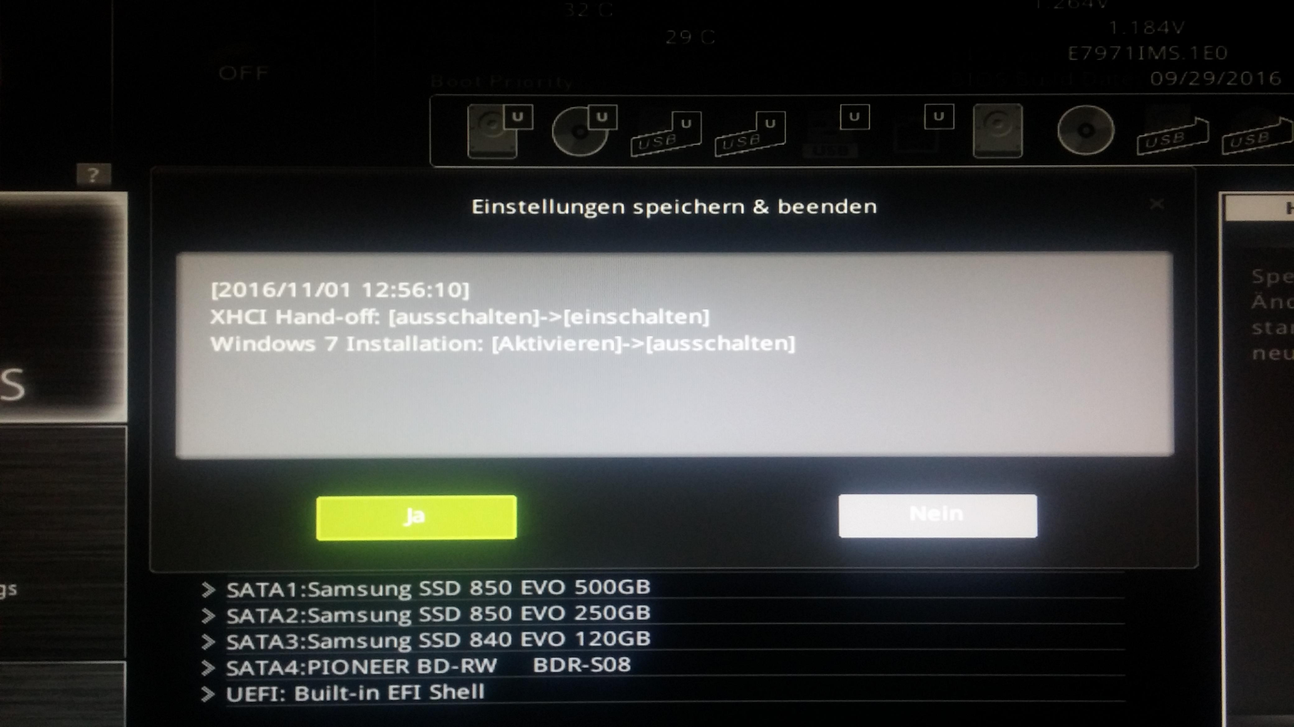

Nach der Installation schalte ich im Bios Windows 7 aus damit eine Fehlermeldung (Maus+Tastatur) im Geräte Manager verschwindet. Das System läuft auch ganz normal ohne Probleme weiter. Kann man also ruhig Windows 7 im Bios ausschalten?

Ja du kannst auf XHCI umstellen und brauchst keine Windows 7 Kompatibilitätseinstellung wenn du kein Windows 7 nutzt.

es geht ja um Windows 7. Bei Windows 10 hatte ich die gleiche Fehlermeldung. Da ich mit Win10 zu viele Probleme hatte will ich jetzt wieder Win7 installieren. Egal ob Win7 oder Win10, wenn ich die Windows7 Installation im Bios ausschalte dann verschwinden die gelben Ausrufezeichen im Geräte Manager.
Das ist das einzige was ich unter BIOS verändert habe:

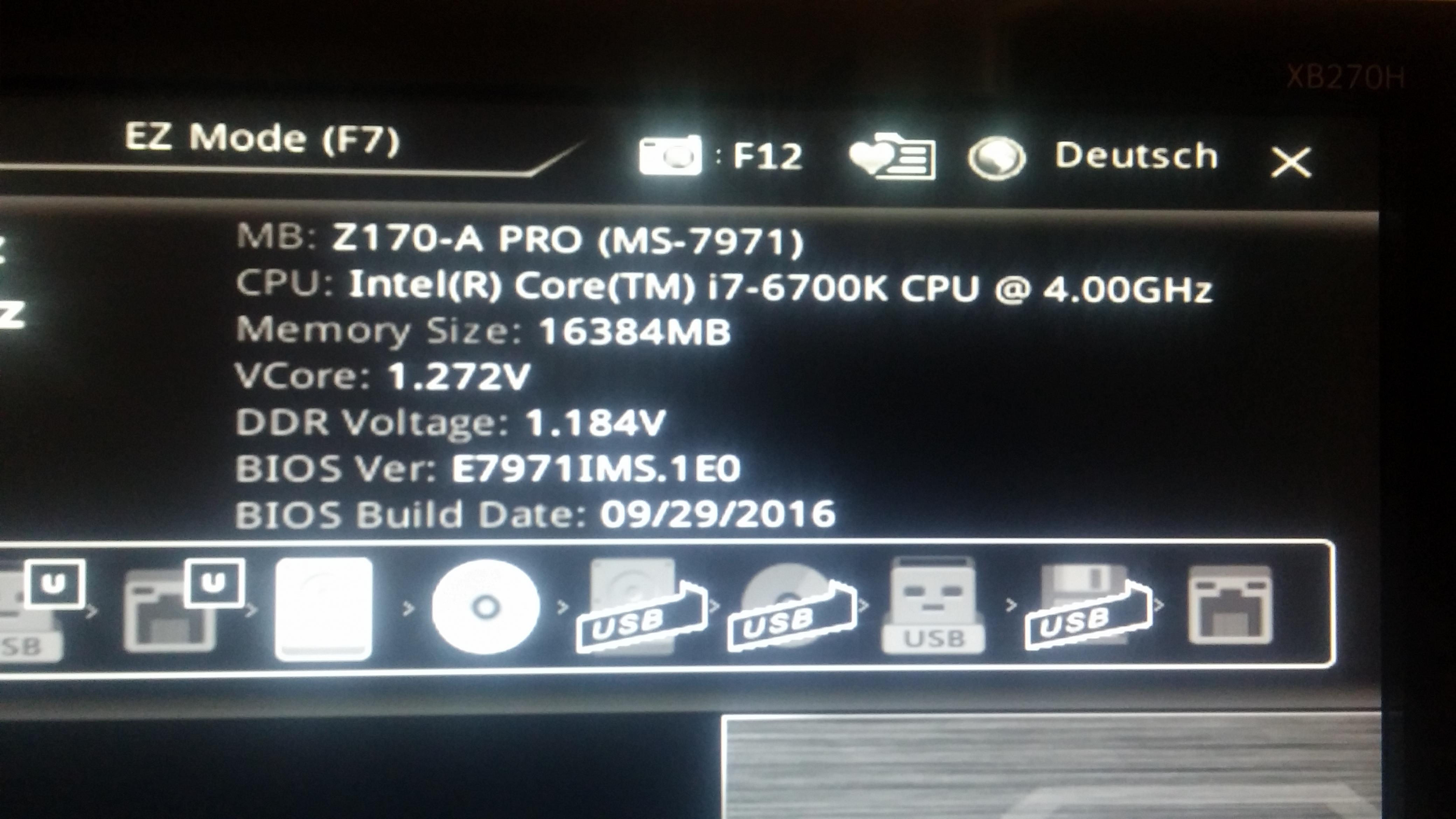

Das habe ich erst vor paar Wochen aktualisiert:
Auf der Herstellerseite gibt es aber schon eine neue Bios Version: 1.F vom 2016-10-19
In der Beschreibung steht:
- Supported next generation new Intel CPU.
Könnte es sein das mein Motherboard Probleme hat mit meinem Intel Core i7 6700K Prozessor?
Ich habe heute nochmal Win7 installiert und fast nach jedem Neustart hatte ich diese Probleme wie in dem Video. Ich musste 2-3 mal neu starten bis es wieder funktioniert hat. Der Chipsatz Treiber hat auch nichts gebracht.
Ich habe den Chipsatztreiber vom Hersteller installiert (10.1.1.9). Sollte ich einen anderen nehmen weil auf der Herstellerseite ist das nicht der aktuellste. Mittlerweile sind ja glaub ich 2-3 neuere raus gekommen.
