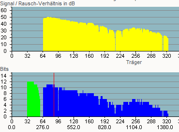

bei einem so regelmäßigen Einbruch zu festgelegten Zeiten ist meiner Meinung nach stark von einem EMF Störer auszugehen. Da dieser aber durchaus in Nachbarhäuser oder Nebenstraßen liegen kann, ist es alles andere als leicht dem auf den Grund zu gehen.

3. Offensichtlich ist das eine EMV-Störung. Keine weitere Diskussion. Signalschwankungen sind ein offensichtlicher Beweis dafür. Ich habe neulich meine eigene EMV-Störung beheben lassen. Die Schwankungen waren viel geringer als bei dir, aber ich konnte sie messen und ich habe dem Techniker einfach gesagt was er bitte machen soll und er war zum Glück sehr kooperativ.

Wie es aus den ersten Screenshots zu ersehen ist , die Vermittlungsstelle zeigt fast 4000 Fehler an bei Maximaler Performance.Das kann einfach nicht sein.

Ich hatte vor Jahren an meinem alten 6Mbit Anschluss das gleiche Problem. Auch ein EMV Störer um die 920kHz herum, so wie bei dir.
Beim Nachbarn war es auch zu sehen (kannst du vielleicht auch mal prüfen).
Bei mir war der Fehler aber dauerhaft, nur mal stärker und mal weniger stärker. Herausgefunden woran es lag hab ich nie. In Verdacht hatte ich eine Bahnstrecke auf der zu dem Zeitpunkt rege gebaut wurde und die ein oder andere Bahn Kommunikation in dem Bereich um 920kHz getätigt wird , bin mir da aber auch nicht sicher.

Eine galvanische Leitungsmessung wurde durchgeführt, alles soweit in Ordnung.
