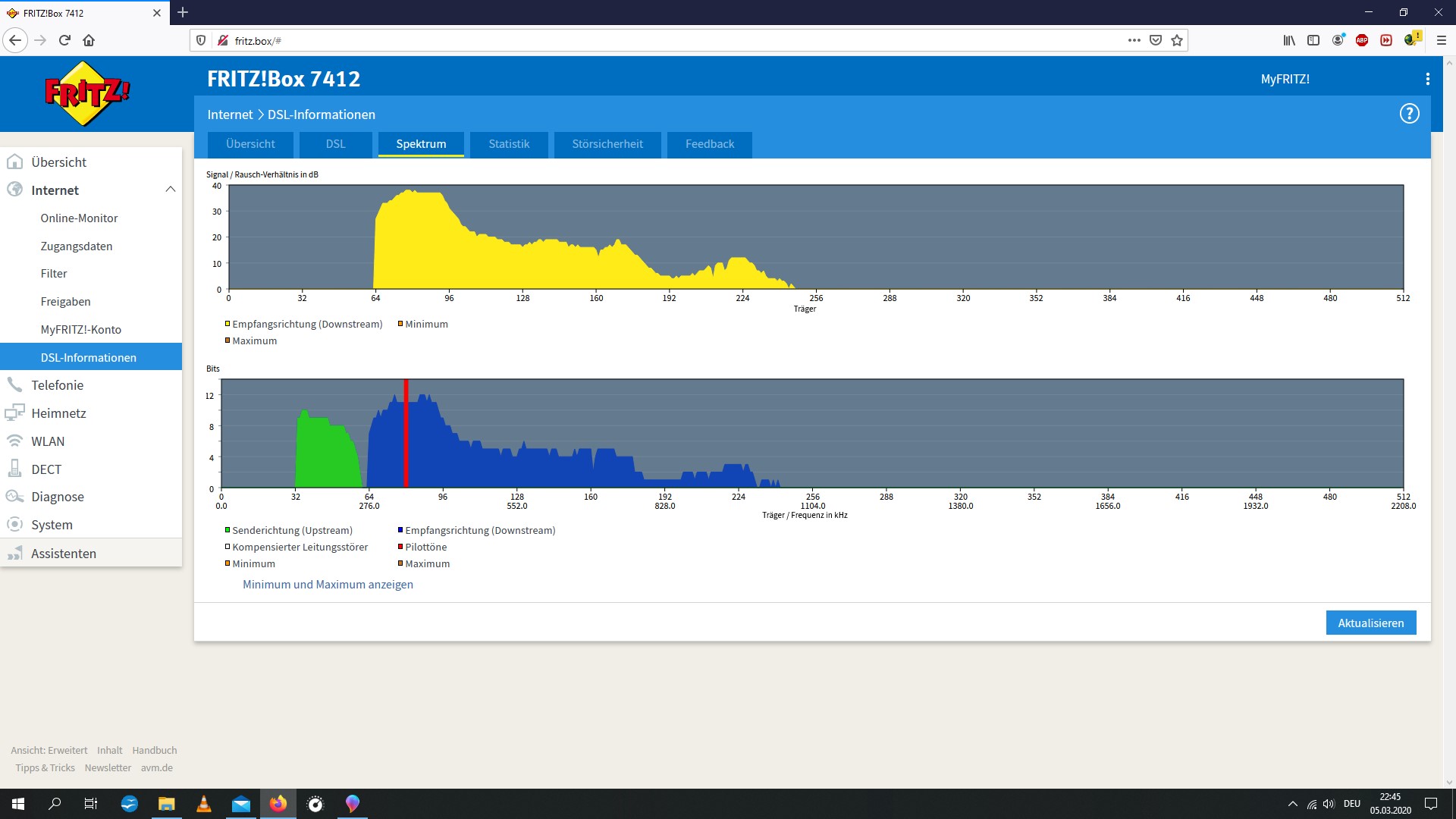

Ich hatte bereits vor wochen damit begonnen die Daten der Fritzbox mittels screenshots zu loggen (DSL-Daten, Spektrum, Statistik, Sicherheitseinstellungen) und die auch an 1&1 geschickt, null Rückmeldung.
Jetzt hoffe ich, das mir jemand von euch anhand der screenshots etwas mehr sagen kann, als mein Anbieter. Ich bin auf folgendes gestoßen:

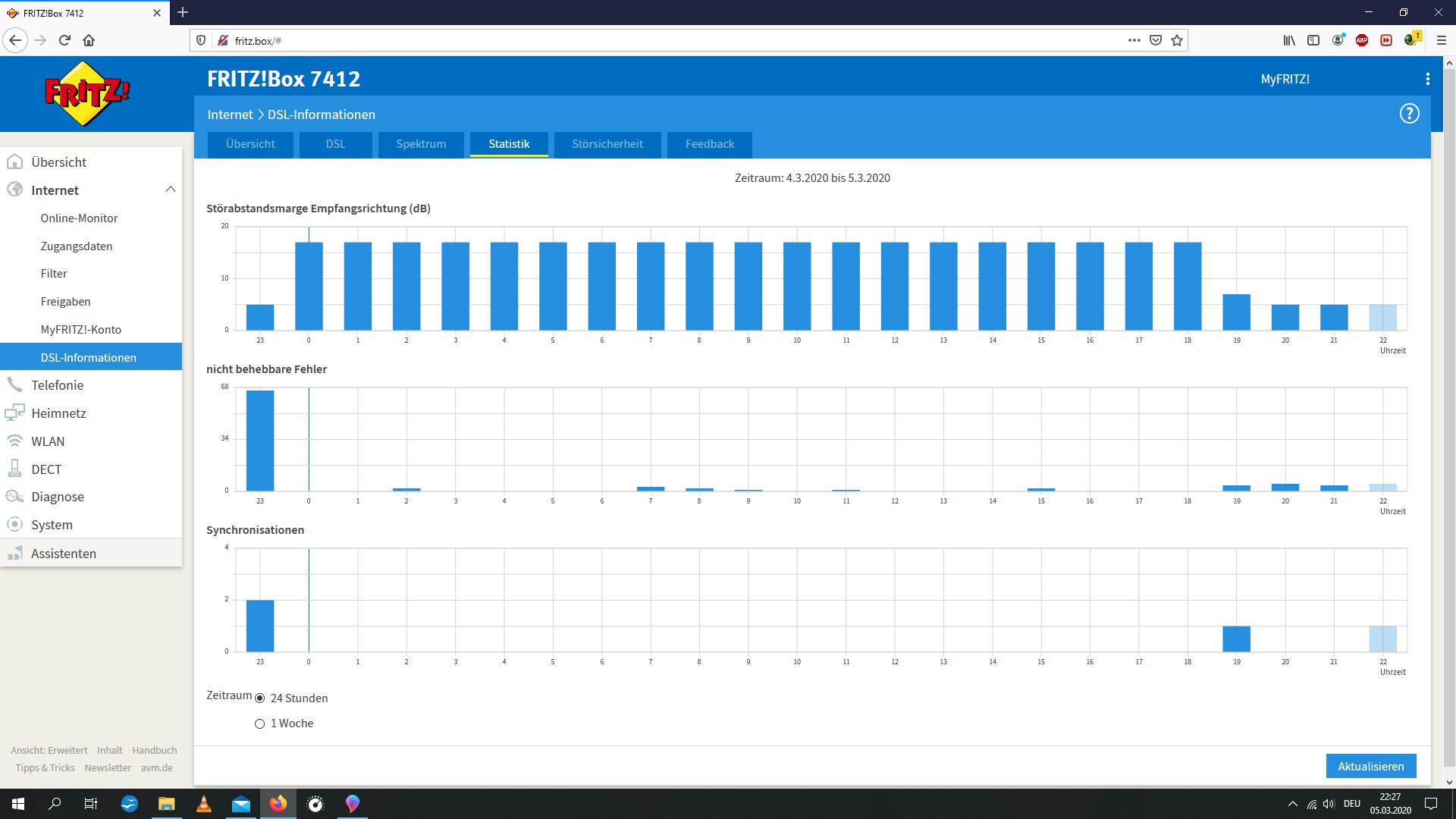

  • Im fraglichen Zeitraum (2130-2300) bricht die Störabstandsmarge sowie die Leitungskapazität ein
  • es treten vermehrt CRC-Fehler auf
  • die Verbindung bricht zusammen, wird auf einer niedrigeren Datenrate wiederhergestellt (2,xx mbit) und bricht dann teils mehrmals wieder zusammen und verbindet schlussendlich bei 1,2 -1,5 mbit
  • eine Erhöhung der Störungssicherheit in der Fritzbox bringt keine abhilfe, an einem abend habe ich alles live miterlebt, geloggt und störsicherheit auf max gesetzt, ergebnis waren abbruch bei 0,9 mbit und recon mit 0,9mbit

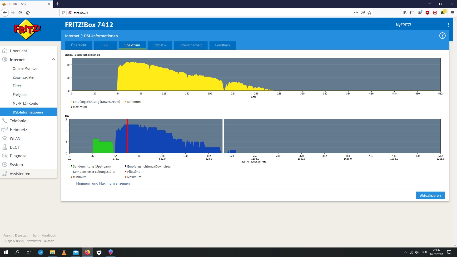

  • das spektrum, welches sonst aussieht wie ein langgezogener deich, dreht im betroffenen zeitraum total ab und sieht aus wie von artillerie getroffen
  • im spektrum werden teils kompensierte leitungsstörer angezeigt

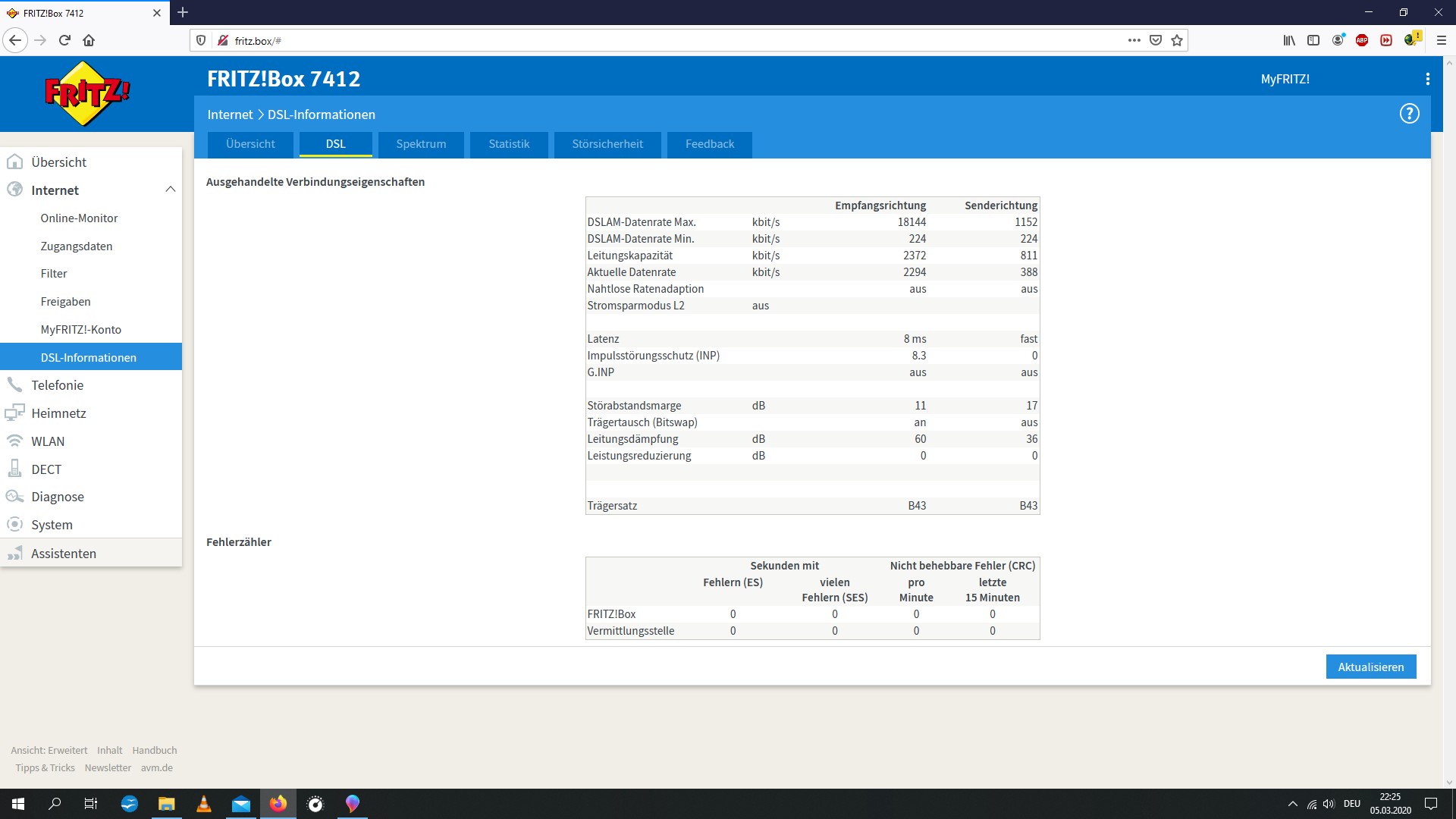

Screens:
DSL-Data 1 05.03. - StöSi einen schritt unter max speed, daher 3,7 Mbit, screenshot kurz vor beginnender zusammenbrucharie

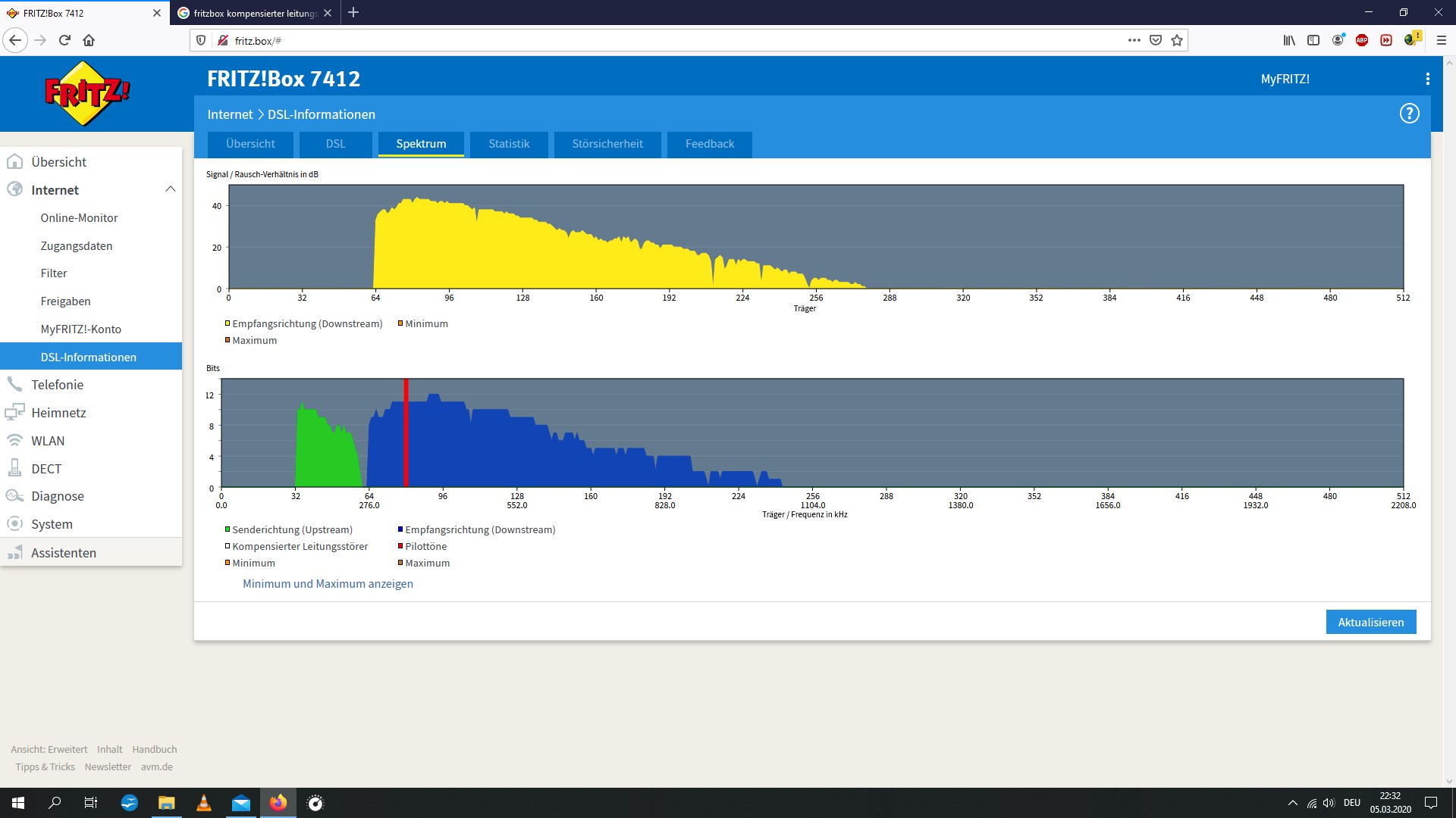

Das dazugehörige Spektrum

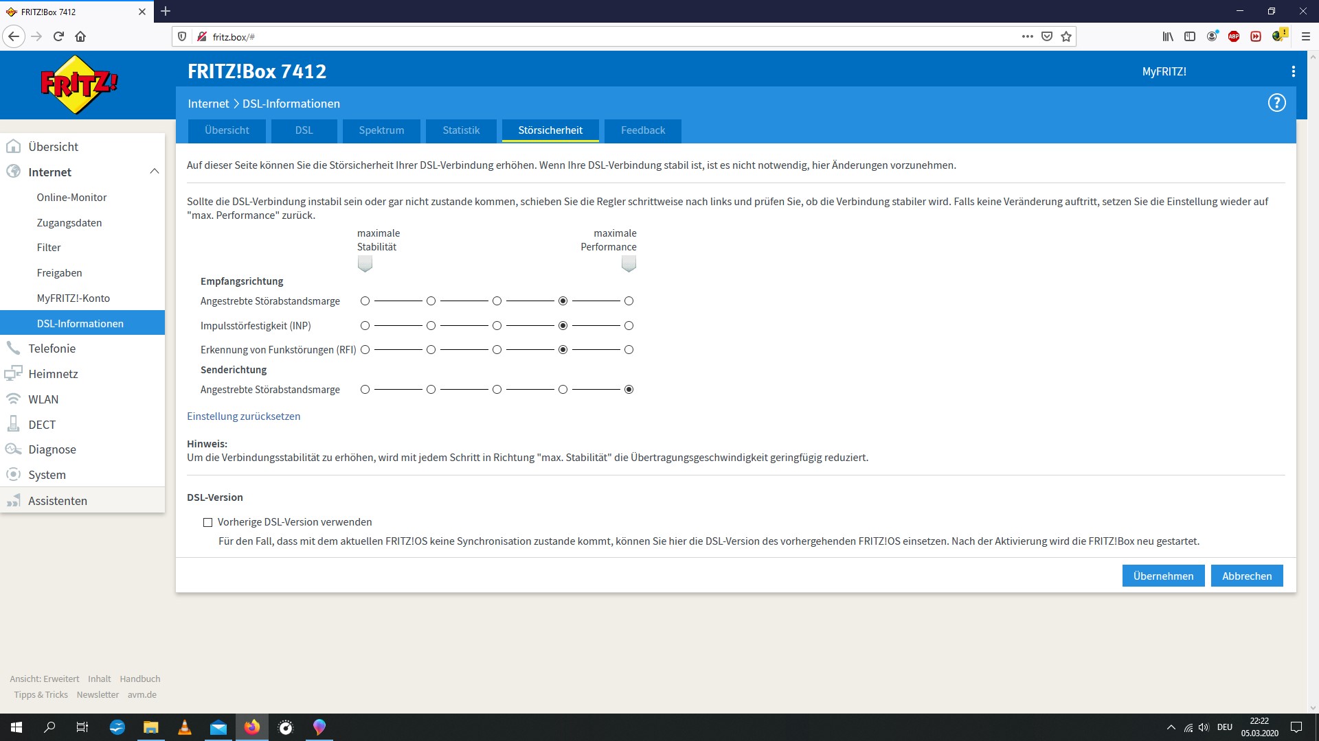

StöSi
nach zusammenbruch max sicherheit
max sicherheit

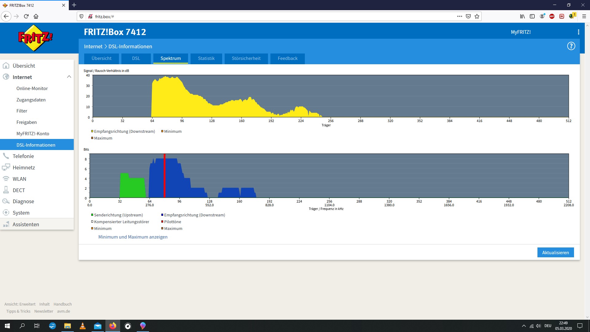

holla die waldfee!

Das spektrum dazu:

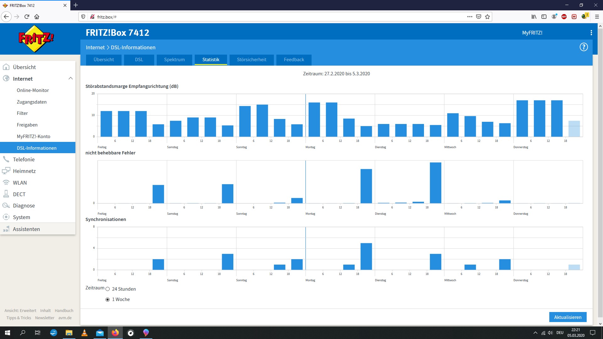

Hier nochmal die Statistiken (24h / 7d):
Die Synchronisationen tagsüber stammen von mir um wieder max geschwindigkeit zu erhalten

Da die Leitung die meiste Zeit stabil läuft scheidet defekte Hardware eher aus. Es könnte sich elektrischen Fremdstörer handeln. Defektes Haushaltsgeräte, Netzteile, LED-Leuchtmittel und viele andere Geräte können sich auf die quasi kaum geschirmte DSL Verkabelung in und um das Gebäude auswirken.
Ich würde mal zum Zeitpunkt der Störung alle Sicherungen im Gebäude umlegen, so dass möglichst nur noch die FRITZ!Box als elektrisches Gerät aktiv ist. Vielleicht lässt sich ein Störer ermitteln.
Allerdings kann die Störung auch von einem umliegenden Gebäuden ausgehen. Die Telekom kann solche Störer auch mittels spezieller Antennen punktgenau orten.
