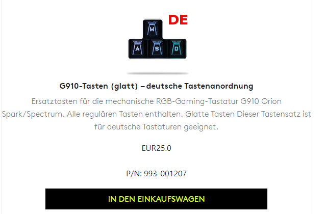

Gabs bei meiner G710+ auch nicht. Zur Verfügung standen damals auch keine deutschen Kappen, nur schweizerisch und Schlimmeres wie US, UK, TR, CH, ... Hab den Support angeschrieben, dass ich gern Ersatz kaufen würde, es aber das deutsche Layout nicht gibt. Nachfolgend hat man mir kostenlos ein schweizer Layout zugeschickt. Sonst kann ich auf der Supportseite eben die Ersatzkappen für 25 € bestellen.
Bevor man jetzt irgendwas falsches verlinkt...

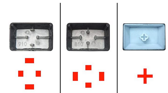

Sind bei deiner @n3os G512 Romer-G oder GX Schalter verbaut? Vor 2 Jahren sollten das noch Romer-G gewesen sein, weshalb du MX-Tastenkappen vergessen kannst.
Beim Logitech Ersatzteil-Shop habe ich noch G910 Tastenkappen gefunden, die passen sollten.

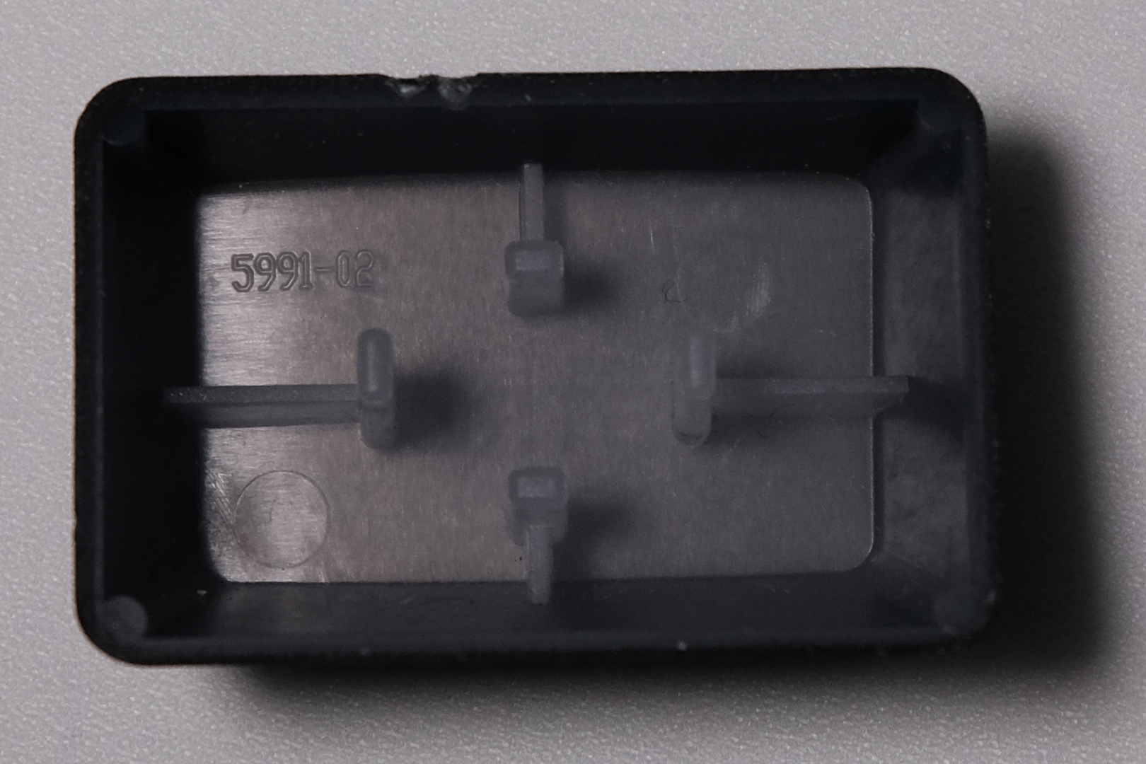

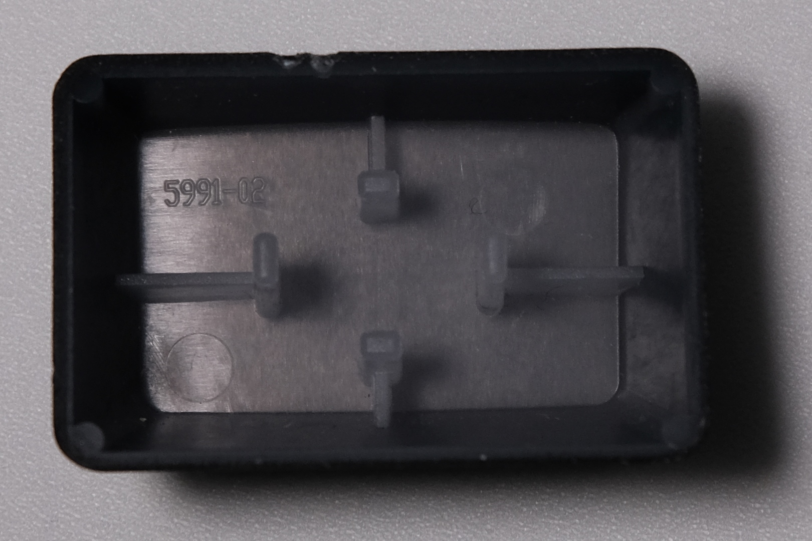

Ich habe jetzt öfters dieses Bild gesehen. In der Regel wird die erste Taste bei den Angeboten versendet. Ich glaube aber das meine CTRL Taste eher wie die mitlere aussieht. Ist das Dann eine MX Taste?
Auf der Verpackung der Tastatur steht lediglich Romer-G Linear

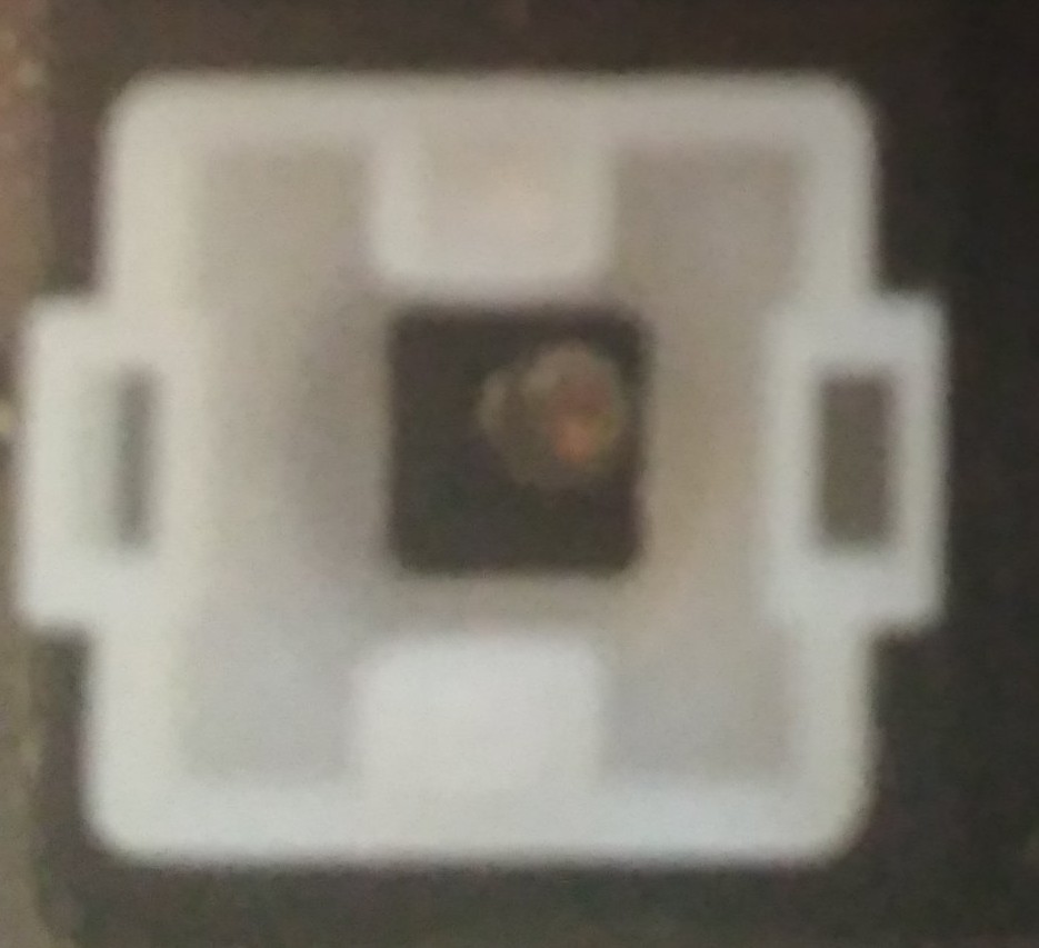

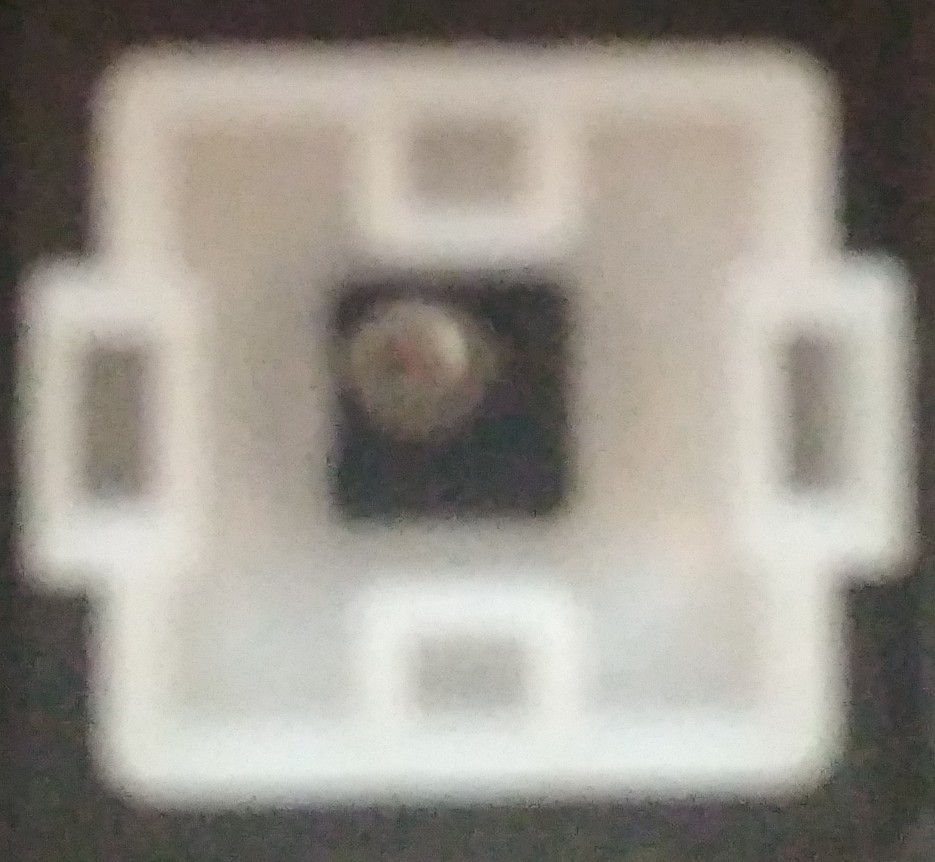

Habe eine G413 und die gleiche Halterung wie @JackA und ebenfalls die linke Linke STRG Taste... (CTRL, da italienisch). Das Teil ist etwas mehr als ein Jahr alt, aber ich befürchte mal, das Logitech das nicht akzeptieren wird als Garantiefall, oder?
Das Plastik von oben und unten steckt jetzt in der Halterung fest.
Jemand eine Idee, wie man das wieder rausbekommen könnte?
Hatte schon überlegt irgendwas spitzes mit feuerzeug anwärmen und reinstechen und hoffen, dass das plastik mit dem spitzen verschmilzt und rausgezogen werden kann..
Sorry fürs Bild, Kartoffelkamera

@jonderson Auf keinen Fall was rein schmelzen, da du große Gefahr läufst, wenn es klappen sollte, dass es bei der nächsten Betätigung wieder fest klemmt.
Wenn die Tastatur neu gekauft wurde, dann würde ich sie auf jeden Fall als Garantiefall melden, da spielt das Layout keine Rolle.
Wenn kein Garantiefall, dann Tastatur öffnen, Schalter auslöten, Schalter öffnen, reparieren (am Besten zwei Schalter ausbauen, damit du ein Beispiel hast, wie ein funktionierender aussehen soll).
Der schalter funktioniert ja noch und es klemmt nichts, es ist einfach nur die halterung der caps abgebrochen und die Rückstände der caps sind jetzt noch in der halterung des schalter. Ich muss also eigentlich nur die rückstände rausbekommen.Und dann nen neuen Caps einsetzen.

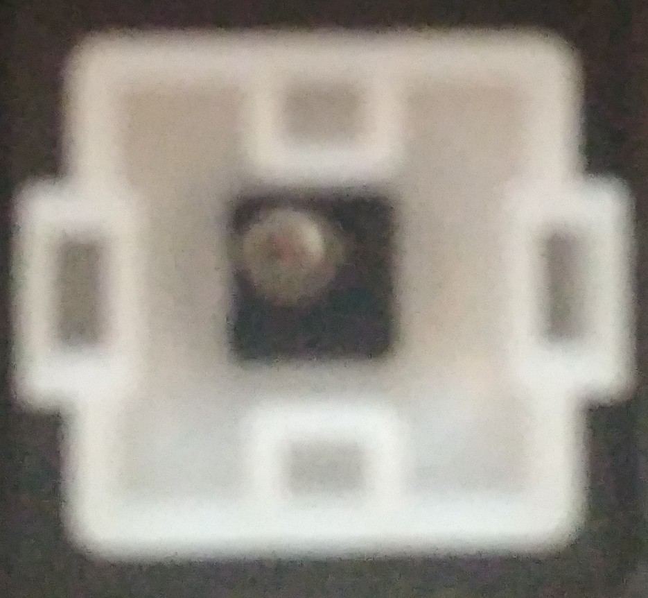

Zum vergleich, so sieht der schalter der heilen rechten strg taste aus:

Die Frage ist bloß, wie bekomme ich das Zeugs raus^

Abgebrochene Stifte bei einer Logitech Tatstatur bekommt man (fast) immer heraus, indem man sie mit einem 1mm Bohrer (Akkuschrauber, Dremel o.ä.) anbohrt und dann - vorsichtig - die Reste mit einer Stecknadel, schräg gekippt, herauspobelt. Auf diese Art-und-Weise habe ich selbst schon bündig abgebrochene Stifte entfernen können.
Ersatztasten dafür sind aber dann meist teuer, weil Cherry MX kompatible Tasten bei Logitech Romer-G Switches nie funktionieren (wie auch, ganz andere Aufnahme). Wegen dieses Logitech "Alleinstellungsmerkmals" sind Ersatztasten auch immer teuer, selbst "gebrauchte", und selten bzw. schwer zu bekommen.
