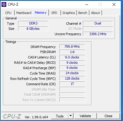

TriceO schrieb:
Das Board unterstützt
Lade dir doch mal CPU-Z herunter und berichte (oder mach einen Screenshot), was dort bei Memory steht.
Dann können wir sagen, was eine passende Ergänzung wäre.

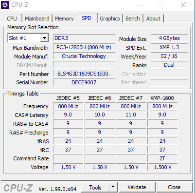

Entschuldige, ich bräuchte bitte auch noch den SPD-Reiter oder du sagst mir, welche Voltage-Zahl dort bei den Timings steht (1,35 oder 1,5).
Gut, dann suchst du einen "8GB DDR3 DIMM PC3-12800U DDR3-1600 CL9-9-9-24" Riegel.
Achten auf "DDR3" und nicht "DDR3L", 1600 MHz ist die Geschwindigkeit nach der du Ausschau hälst und CL9 (-9-9-24) wäre die optimal passende Ergänzung zum jetzigen Riegel.
Was passen muss ist DDR3, Geschwindigkeit und Timings dürfen anders sein, das reduziert dann allerdings auch die Geschwindigkeit des ersten Riegels, da beide auf den kleinsten gemeinsamen Nenner eingestellt werden.
Einfach mal beispielhaft, damit du ein passendes Exemplar siehst:
https://geizhals.de/corsair-vengeance-schwarz-dimm-8gb-cmz8gx3m1a1600c9-a790125.html?hloc=de
Dürfte sich gebraucht allerdings günstiger finden lassen. Oder wenn du ein günstiges Kit mit 2x8 findest, wäre das natürlich auch ne Option und dann tauscht du den ersten Riegel aus.
