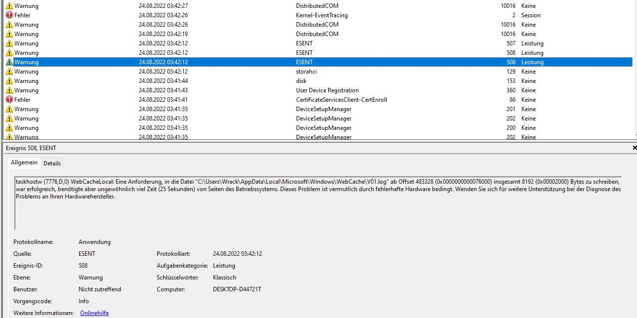

Seit 3 Tagen steht immer wieder ein für mich bis Dato unbekannter Fehler im Ereignisprotokoll: Fehler ID 153 gefolgt von 129. Teilweise auch mehrfach
Dieser entsteh anscheinend kurz nach dem Anmeldevorgang in Windows.
Windows braucht nach dem Anmeldevorgang manchmal auch gefühlt 1-2 Sekunden länger wie gewohnt bis alle Startup Programme da sind.
"Der E/A-Vorgang an der logischen Blockadresse "0x41234567" für den Datenträger "0" (PDO-Name: \Device\00000041) wurde wiederholt"

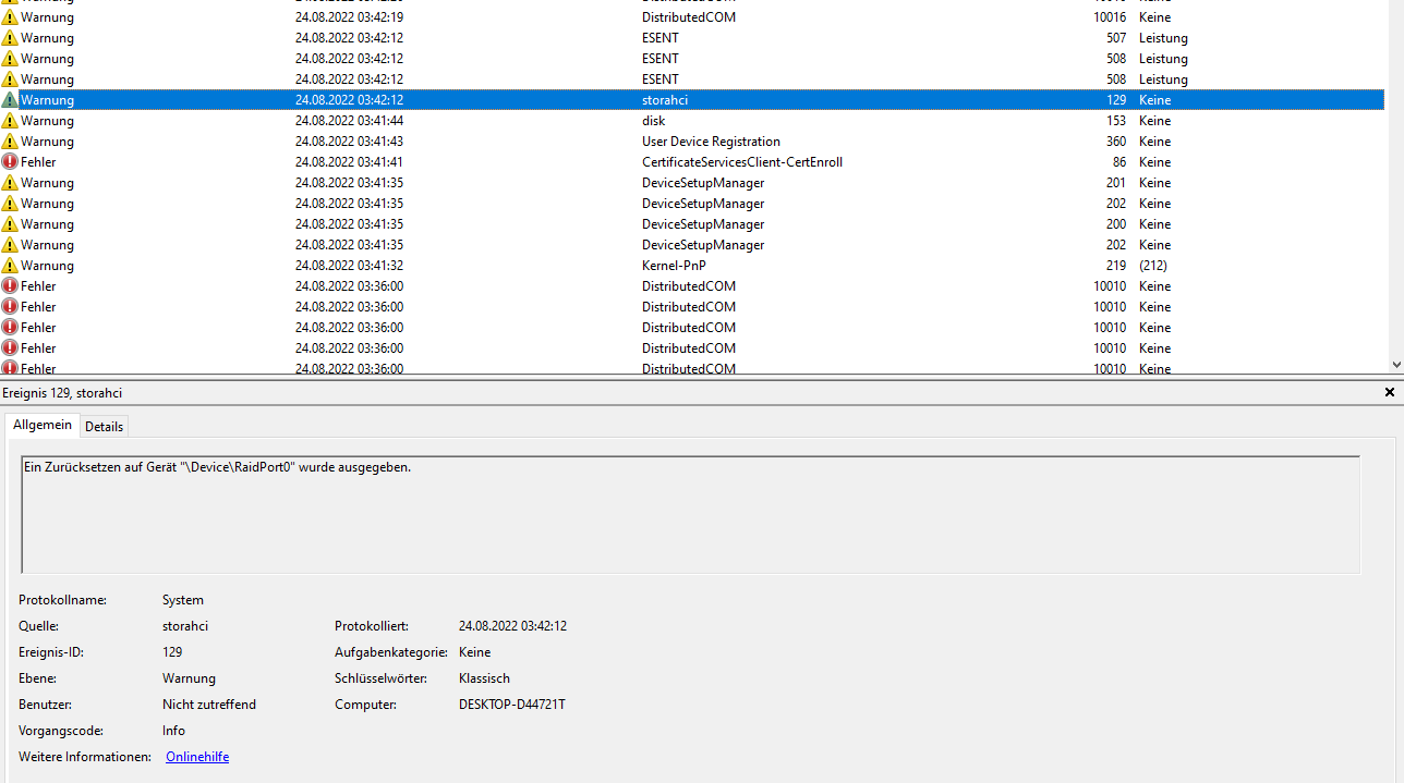

"Ein Zurücksetzen auf Gerät "\Device\RaidPort0" wurde ausgegeben."

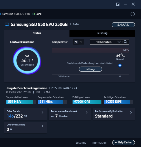

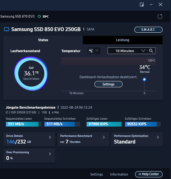

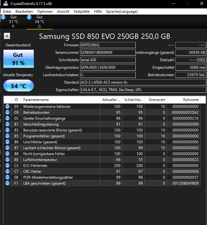

Laut meiner Google Forschung deutet das auf einen Fehler im Zusammenhang mit der Festplatte bzw. mit der Verkabelung der Festplatte hin. Also überprüfte ich die SMART Werte meiner Festplatten mit dem zu den Festplatten gehörenden Tool (Samsung Magician) und siehe da "CRC Error Count" meiner Windows Festplatte zählt bei jedem Anmeldevorgang im Rohwert hoch.
Also habe ich das Satakabel gegen ein neues und den Anschlussport am Mainboard getauscht.

Ich verstehe auch nicht genau was "\Device\RaidPort0" sein soll. Die F Platte mit 1TB ist laut Datenträgerverwaltung "Datenträger 0". Diese sieht für mich aber unbedenklich aus von den Werten und verändert sich auch nicht wären oder nach den Fehlern bei dieser Festplatte, trotz dem leicht erhöhten Wert bei "CRC Error Count" den ich mir btw. auch nicht recht erklären kann.

Jede Menge CRC-Fehler. Also bitte SATA-Kabel prüfen/tauschen.
@TorenAltair Hab noch "neue" ovp hier gehabt und das ganze getauscht wie oben beschrieben.
Fehlerbild hat sich nicht verändert. Hab nochmal "hochwertigere" Kabel bestellt

Habe die Festplatten mit "chkdsk" über command überprüft und "repariert". Und auch das Kabel der 1TB SSD getauscht sowie für beide Platten den Port am Motherboard nochmal gewechselt. Und siehe da der Fehler ist seit Stunden nicht mehr aufgetaucht. Hoffentlich sind die bestellten Kabel etwas weicher und leichter zu verlegen als die Billo Dinger die ich hier hab. Mittlerweile bin ich der Meinung ich habe den Fehler komplett falsch interpretiert. Ich habe die "C:" Platte für "Datenträger 0" gehalten aber ich denke es war von Anfang an F.
