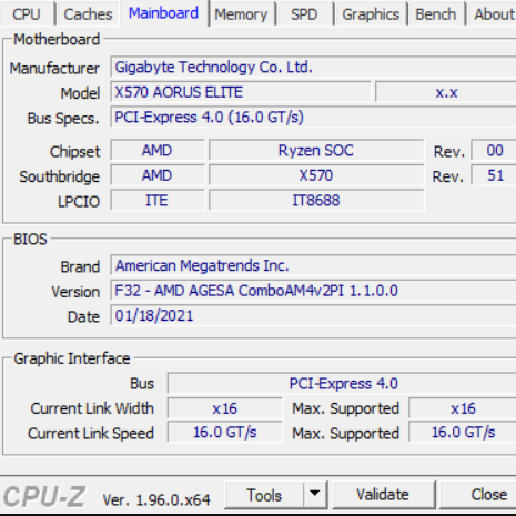

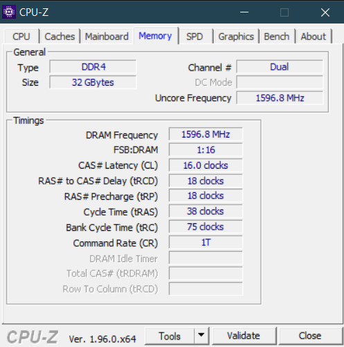

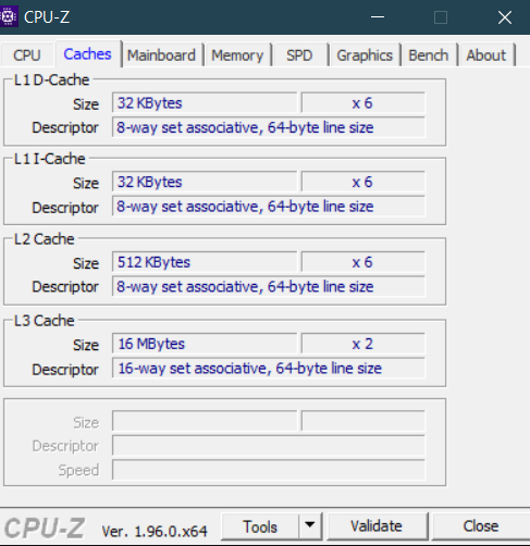

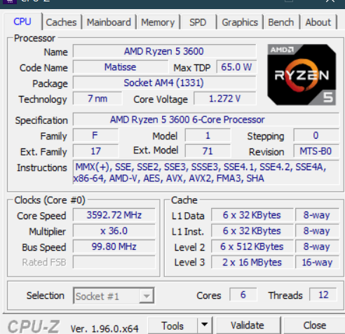

Bitte mal Screenshots von CPU-Z oder der "System Summary" von HWiNFO posten.
BIOS des Mainboards aktuell? SAM (Smart Access Memory) aktiviert?
Aktuelle Chipsatztreiber installiert?
Läuft der RAM im Dual-Channel-Modus und mit voller Geschwindigkeit?

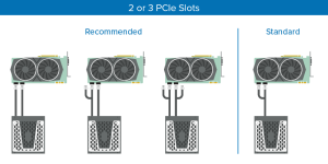

Du kannst scheinbar beim Netzteil per Schalter die Leistung umschalten. Ggf. ist es ja das?
Reaktionen: Marlboro_Rot

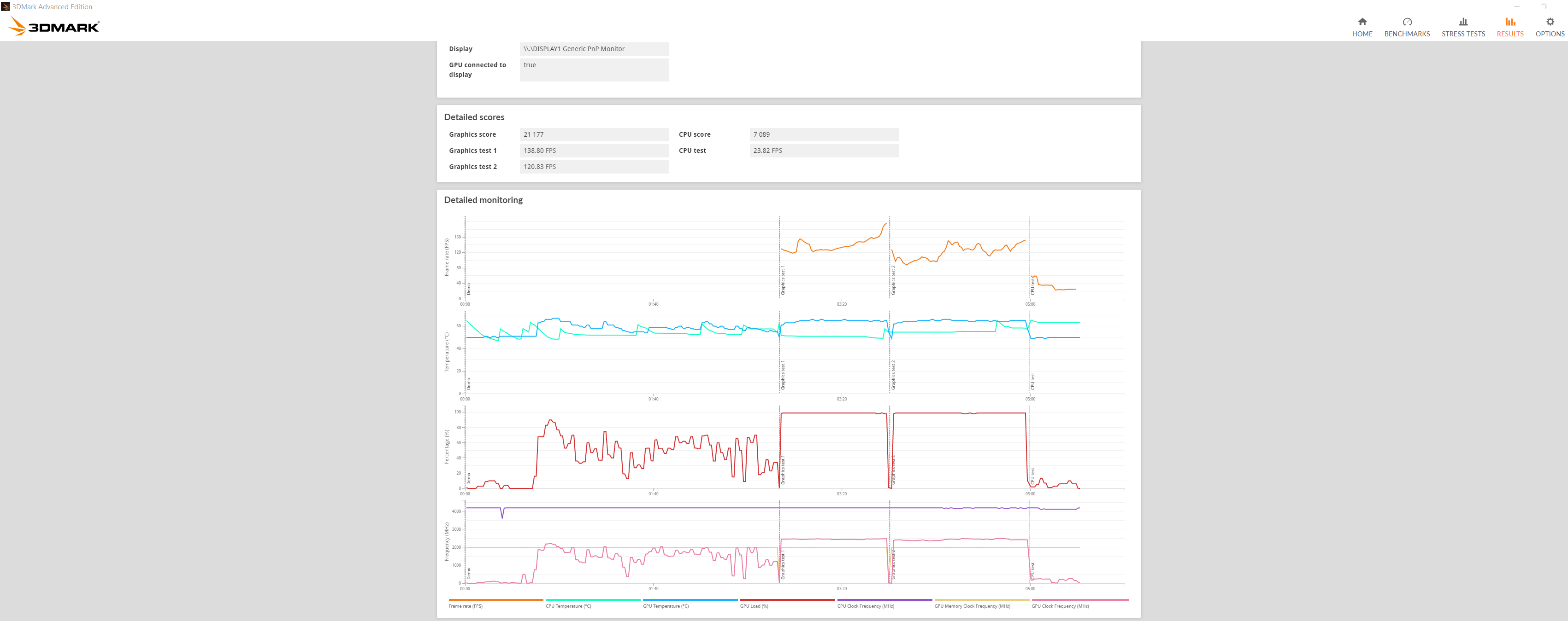

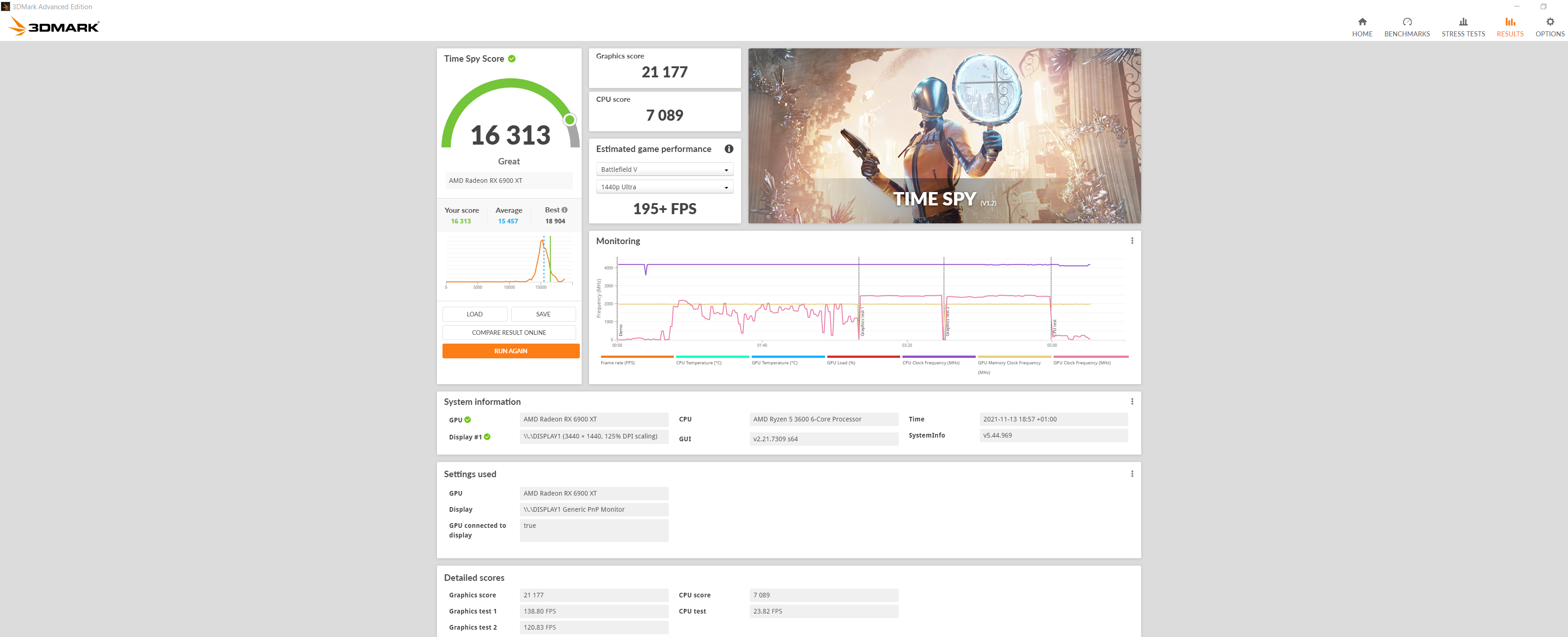

Also ich hoffe nicht, dass Du irgendwas "gelöscht" hast von Nvidia. Man sollte immer die Deinstallationsroutine benutzen.
Prinzipiell müsste man erstmal gucken wo es genau hapert. Klingt meiner Meinung nach nach einem typischen Treiber Problem.
Hast Du mal irgendwelche Benchmark Werte für uns? Vielleicht 3D Mark Time Spy?
So könnte man sehen, ob die Karte zumindest die üblichen Punkte erreicht.
Richtig, habe ich schon probiert. Es gibt einmal den singel und multiple modus hatte in beiden modis keine besserung.

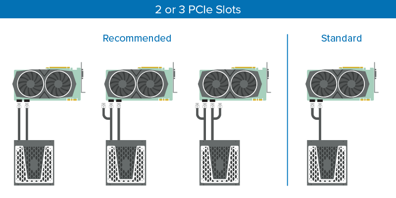

Lass den Standard (SingleRail), darauf ist das Netzteil wirklich ausgelegt.
Und zwei Kabel nehmen zur Stromversorgung der Karte, kein "Y" Kabel.
Habe ich gemacht, es ist so wie bei der 2ten Abbildung angeschlossen.
Erst mal würde ich mit einem BIOS Update anfangen. Deines ist für AMD-Verhältnisse recht betagt.
Danach auch noch ein "Clear CMOS" aussführen.
alles klar mache ich, melde mich danach nochmal
Wie genau meinst du das..wie unter "Standard"?
