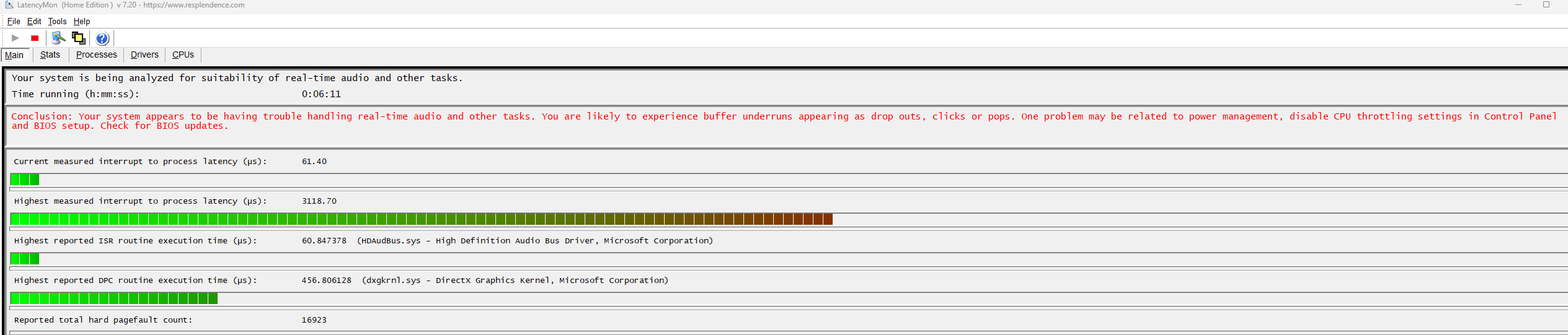

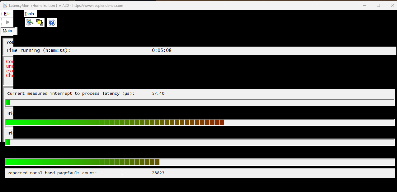

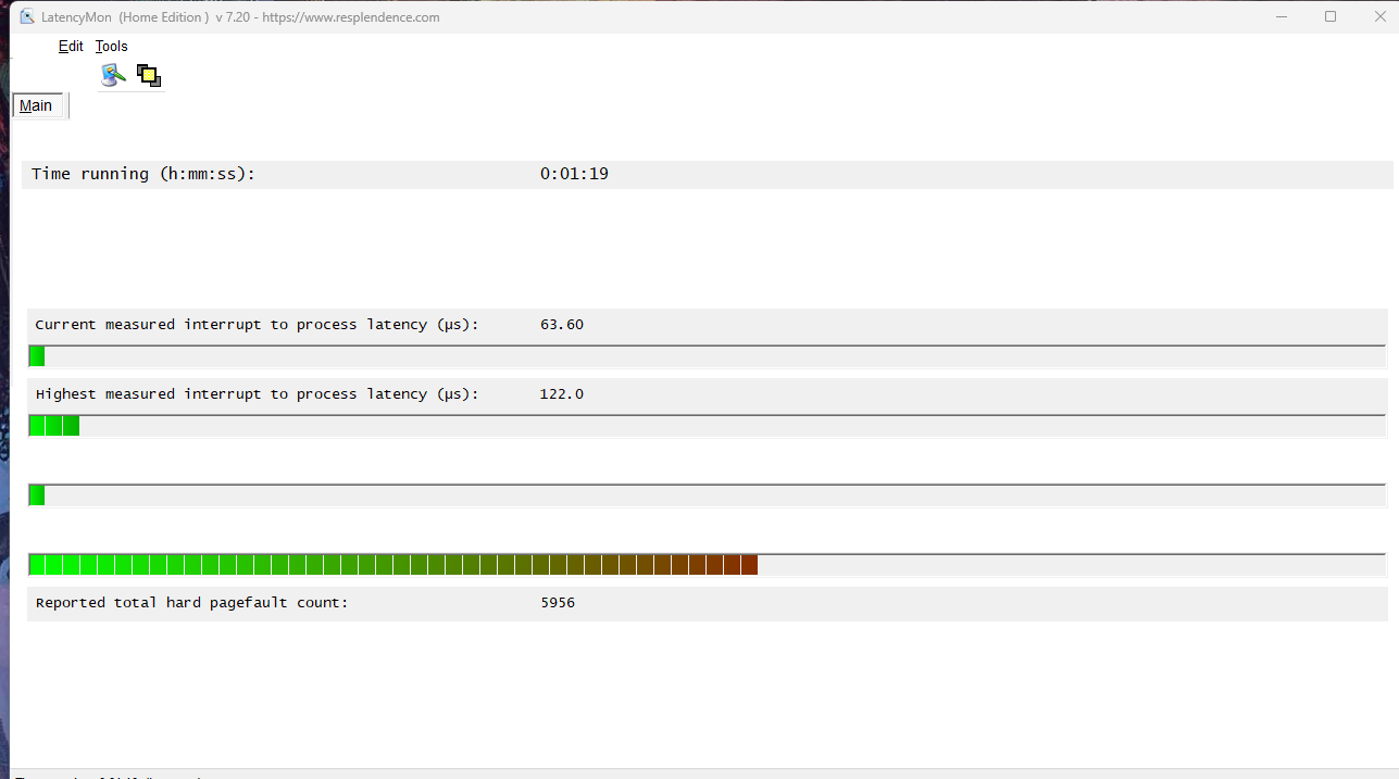

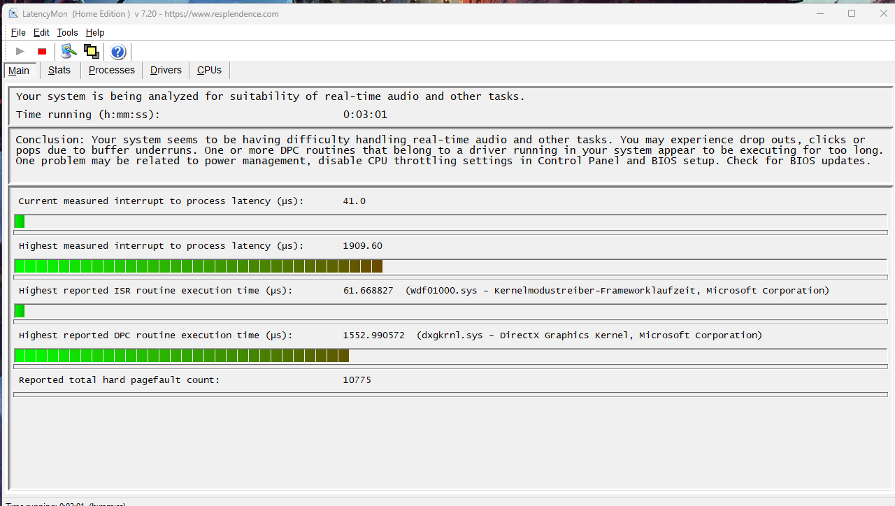

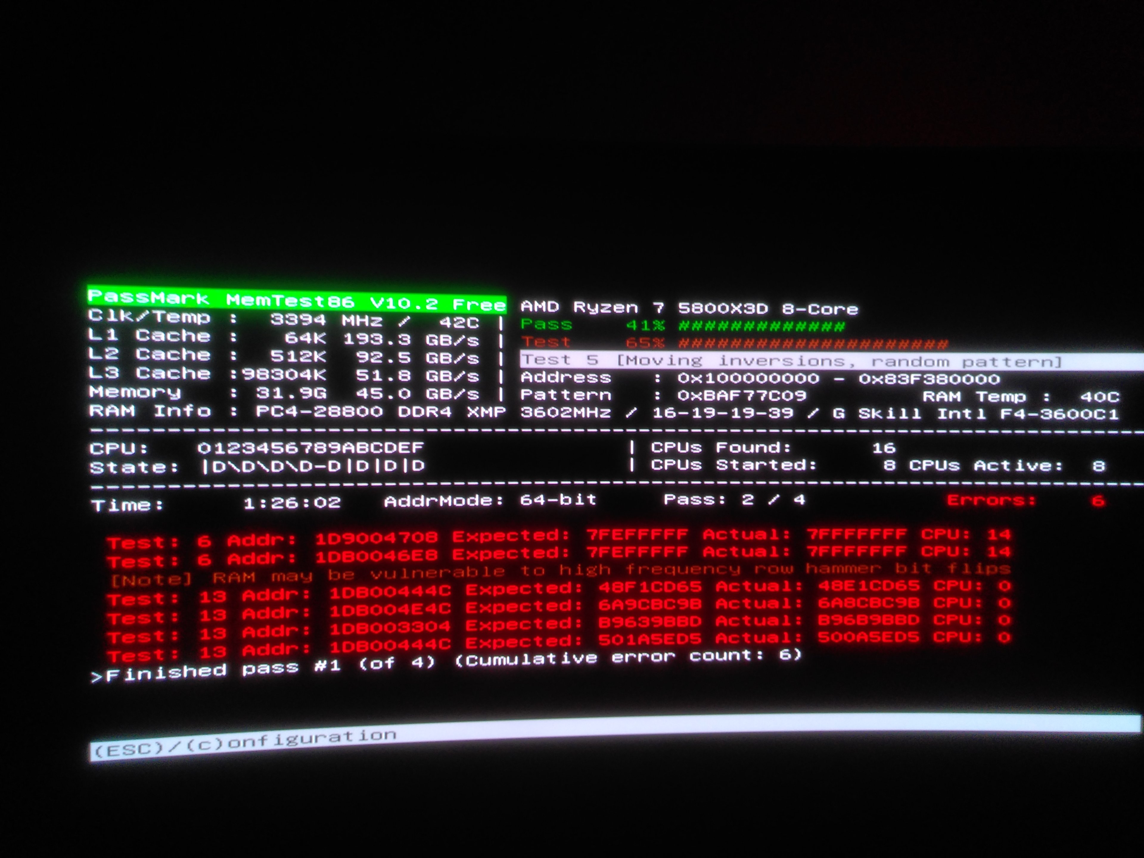

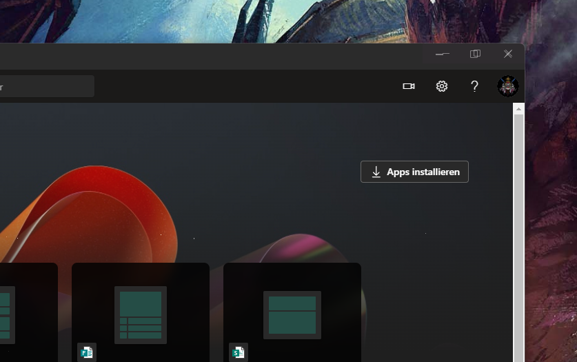

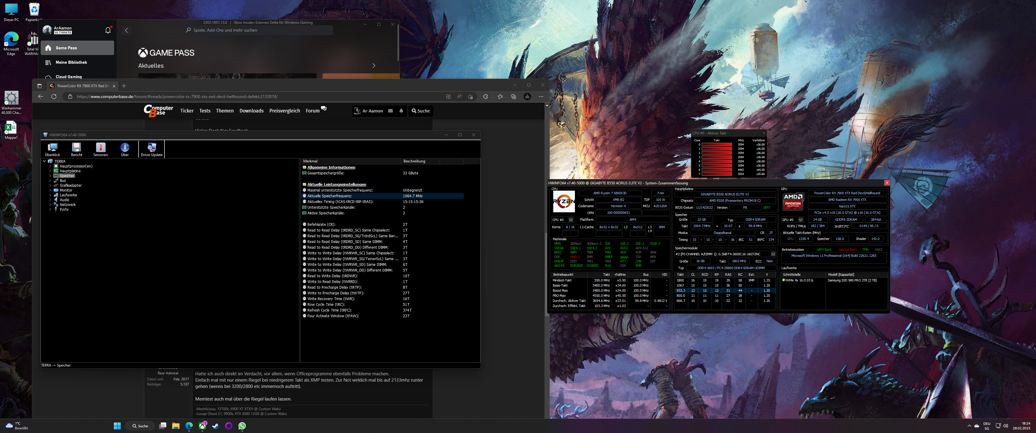

Also Runde 1 XMP brachte insgesamt 6 Fehler. Weiter habe ich noch ein paar Screenshots vom LatencyMon angehängt. Wie ihr sehen könnt, gibt es auch Grafikfehler. Zum Beispiel verschob sich die Taskleiste von der Mitte auf die linke Seite.
@Nickel
War das eine Frage oder soll ich diese Werte einstellen?
Aja, und was kann der Grund sein, weshalb Office funktioniert, sobald ich die Grafikkarte im Gerätemanager deaktiviere. Das sollte doch nichts mit den RAM zutun haben, oder?

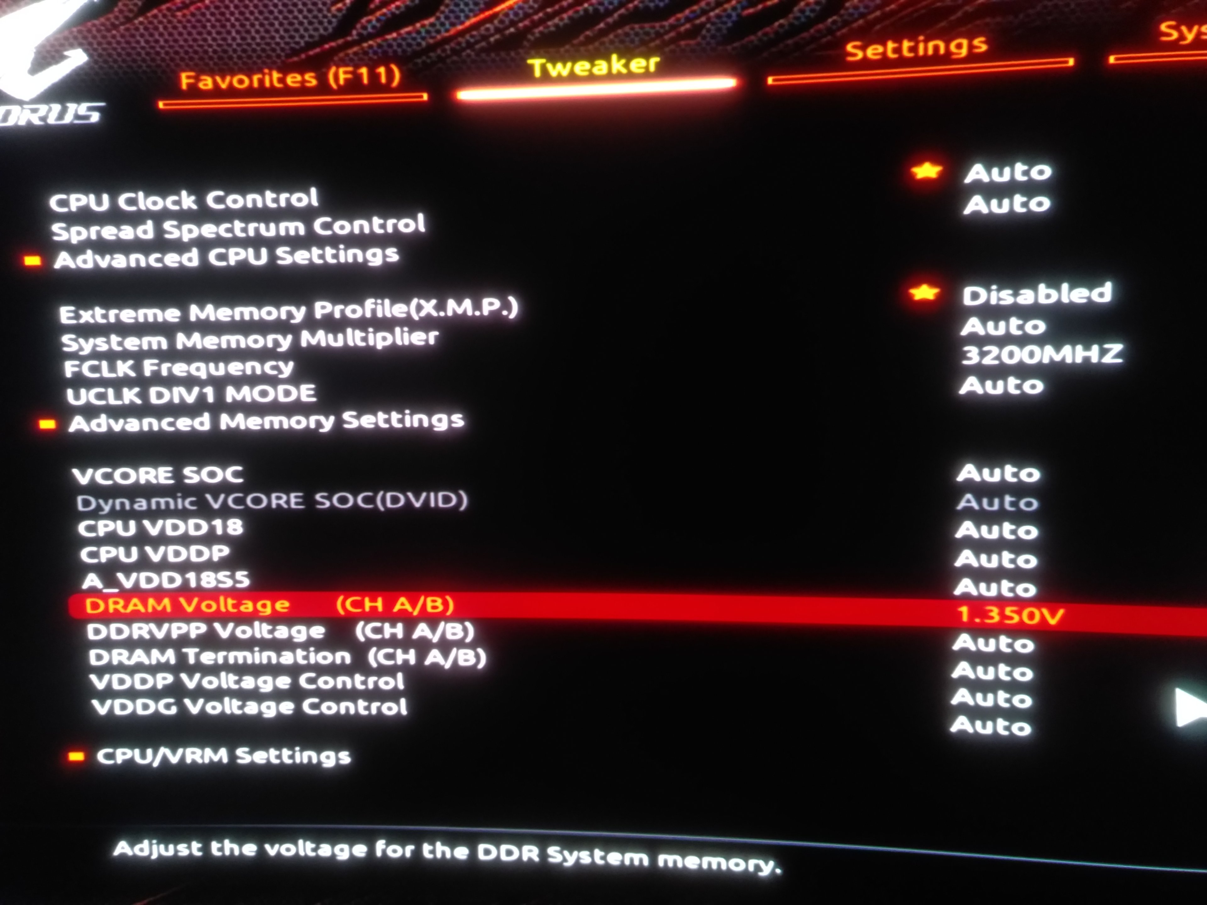

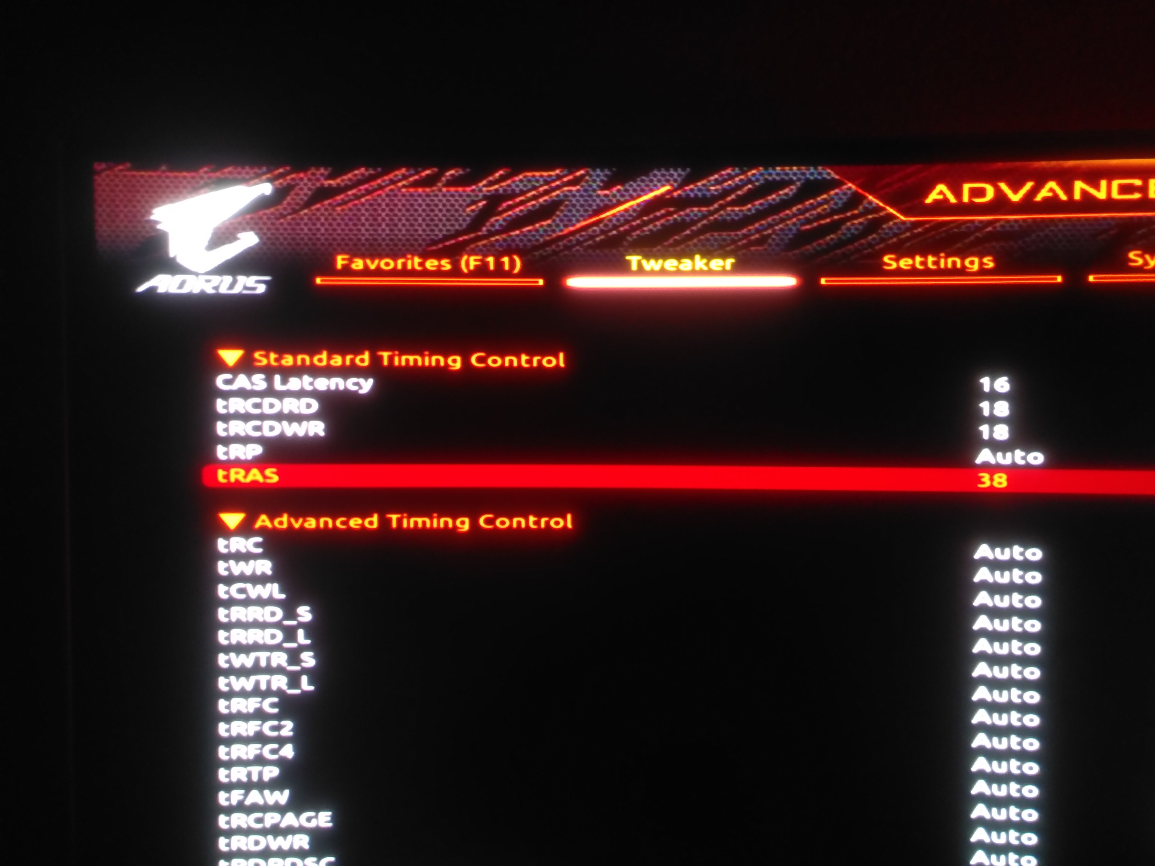

Gut dann versuche ich mal den Speed auf diese Werte einzustellen. An den Timings muss ich nichts ändern?
Schalt XMP aus, Takt auf 3200MHz und setz die primär Timings, sagen wir mal auf "16-18-18-38",
alles andere lass auf "Auto". VDimm noch auf 1.35V setzen natürlich.
Ist das so korrekt? Bei tRP u tRAS bin ich mir nicht sicher.

Ich würde die Spannung etwas anhaben und xmp Laden, vielleicht wird der RAM dann schon stabil.
Mal der Reihe nach jetzt und schauen ob' stabil ist mit 3200MHz (16-18-18-38) @1.35V.
Mit FCLK Frequency von 3200MHz nicht verwunderlich,
das würde DDR 6400MHz entsprechen.
Stell das auf 1600MHz.
