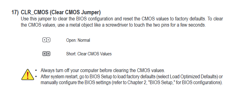

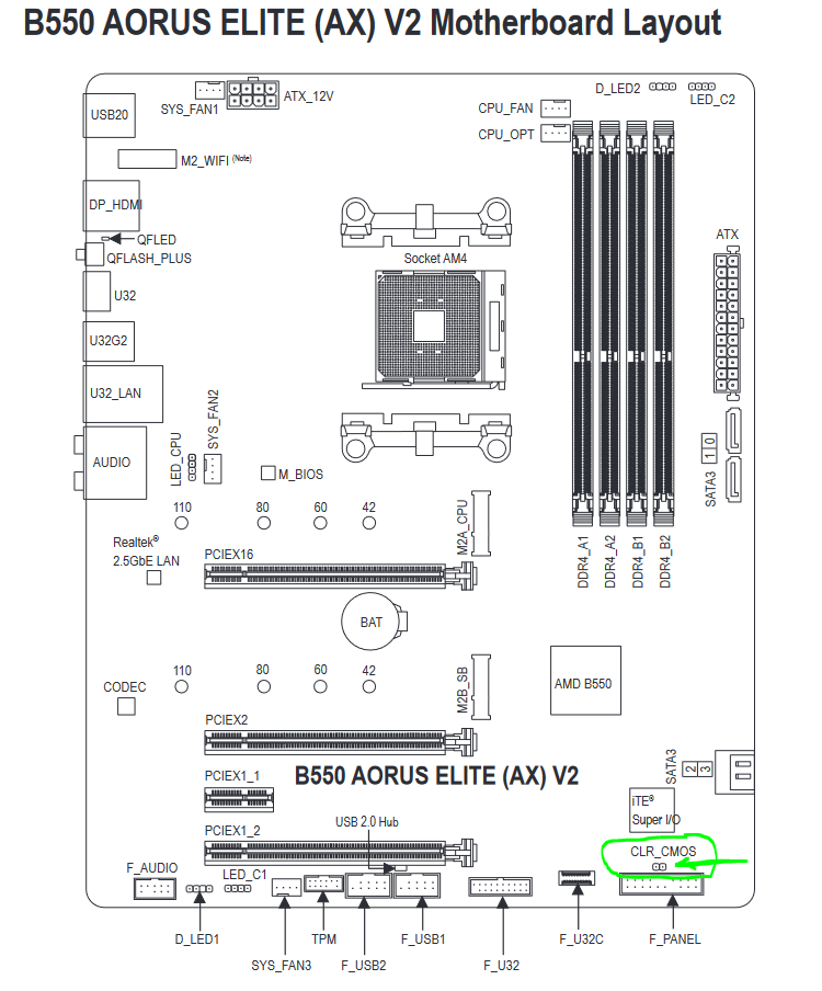

Unten rechts (Bild2), da solltest du doch easy rankommen:

Also ich konnte das CMOS zurücksetzten, musste aber dazu tatsächlich die Batterie ausbauen. Das Überbrücken hat nicht funktioniert. Wie dem auch sei, nun läuft der PC wieder. Bevor ich jetzt andere Änderungen am BIOS vornehme und den Takt herabsetze, möchte ich fragen, was das denn genau bringen soll. Ich meine die Probleme treten ja auf, wenn die RAM ohne XMP laufen, also bei 2133 MHz.
