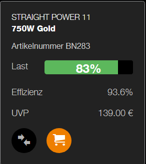

Ich habe mir seit langem wieder einmal einen neuen PC zusammengestellt. Ich weiss, dass das Netzteil ev. ein bisschen knapp sein könnte. Gemäss dem Netzteil-Kalkulator von be quite sollte es jedoch ausreichend sein:

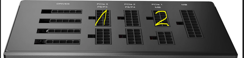

Ausserdem habe ich die Grafikkarte, welche ja 3 PCIe 8 Pin-Anschlüsse braucht, nur mit zwei Kabeln angeschlossen. Das heisst VGA1 und VGA2, wobei VGA1 aus zwei PCIe 8 Pin- Steckern besteht (die Grafikkarte ist also mit 3 Steckern angeschlossen, wobei nur 2 Kabel Strom liefern). Zur optimalen Lastverteilung habe ich wie im Handbuch beschrieben den PCIe1 und PCIe3-Kanal verwendet.

Das Netzteil passt leistungsmäßig, reicht völlig aus, mehr Watt sind nicht nötig. Das und die Anschlüsse würde ich als Fehlerquelle erst einmal ausschließen, da es ja auch im Office-Betrieb Probleme gibt.

Mit denen solltest du an PCIe1 und PCIe3 am Netzteil.
Nutzt du Kabelverlängerungen (Extensions)?
Falls ja, mal weglassen und nur de Kabel aus dem Zubehör vom Netzteil nehmen.
kapier ich nicht. warum sollten nur zwei kabel strom liefern, wenn du an der grafikkarte drei angeschlossen hast? beim nt sind alle pci-e kabel als y-kabel ausgeführt. strom liefern immer beide enden..
was das thema "reicht das netzteil oder nicht" oft vernachlässigt wurde, sind die "transient spikes", die eine grafikkarte produziert. die können für wenige millisekunden weit über der eigentlichen tgp liegen und damit blackscreens, shutdowns etc. verursachen. wobei das bei rdna3 nicht mehr so stark zu sein scheint, wie bei rdna2. die 6950xt konnte für wenige millisekunden teilweise bis zu 810w spiken. sowas taucht meistens bei lastwechseln auf - nicht notwendigerweise bei volllast.
nichtsdesotrotz wurde im test von igorslab die xtx bis zu 550w gemessen. ich denke die red devil wird hier noch mehr ziehen. insofern unverständlich für mich, dass er teilweise sogar nur ein 700w netzteil empfiehlt - im zuge mit einem rant auf die netzteil industrie und den ganzen "watt-wahn" verurteilend.
die kombinierte maximal leistung auf den gpu-rails des bq11 750w liegt bei 576w.
Wobei aber auch das sich auf Dauerlast bezieht. Ein gutes Netzteil verkraftet auch kurze Spikes die darüber liegen. Aber wie auch immer - das scheint mir hier nicht das Problem zu sein.

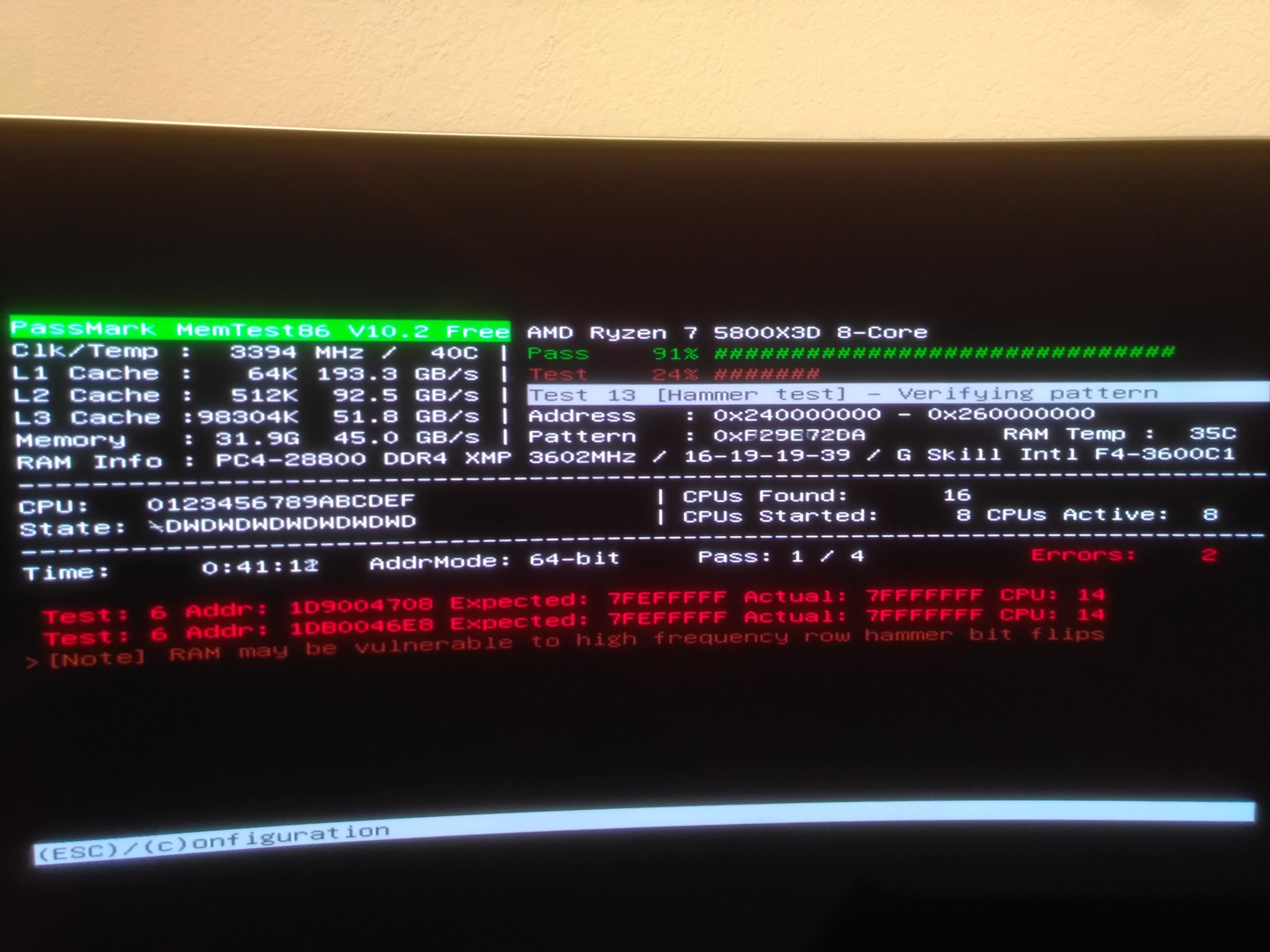

Erstmals vielen Dank für die Antworten. Ich habe MPO und XMP deaktiviert. Die Fehler treten weiterhin auf. Die Screenshots von LatencyMon lade ich später hier rauf. Momentan läuft noch der MemTest86 (schon seit 75min, geht ja ewig). Da bin ich bei 91% angelangt, bis jetzt keine Fehler. Aber als Bemerkung steht "RAM may be vulnerable to high frequency row hammer bit flips"

Der dreht vier Runden, dann ist Schluss.
Bei defektem RAM hagelt es in der Regel Fehler in der ersten Runde.
Hätte den Test aber erst mal mit XMP gemacht, so wie der RAM auch laufen soll im System.
Also ich habe jetzt den Test nach der ersten Runde abgebrochen. Es gab keine Fehler. Nun aktiviere ich XMP und lasse Runde 1 nochmals durchlaufen.
Ok dann lasse ich alle 4 Runden durchlaufen. Wenn es keine Fehler gibt, können wir dann davon ausgehen, dass die RAM-Riegel nicht das Problem sind. Denn die RAM auszubauen wäre definitiv keine Freude😬
In Runde 1 bei Test 6 sind nun zwei Fehler aufgetaucht. Also einfach die RAM ersetzen?

Lass ihn halt mal noch ganz durchlaufen und dann schauen wir mal, wieviele Fehler das insgesamt gab.
Roch aber ja eh schon verdächtig nach RAM.
Das muss aber nicht heißen, dass das das einzige Problem ist. Im dümmsten Fall überlagern sich hier mehrere Fehler (was wir nicht hoffen wollen).
Defekter Ram kann natürlich gleichzeitig auch für korrupte Daten bei Treibern oder Programmen gesorgt haben, die dadurch nun auch zicken.
Unsinn, kannst du abbrechen, da bereits Fehler.
Defekt kann man ausschließen, wenn ohne XMP keine Fehler.
Und da wohl nicht defekt, versuchs mit 3200MHz mit anständigen Timings @1.35V.
