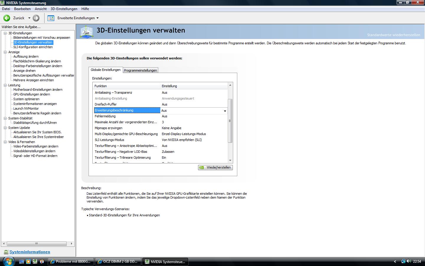

... du musst in der Nvidia Systemsteuerung (Rechtsklick Desktop) unter "3D-Einstellungen verwalten" bei z.B. 3dmark06 unter "SLI-Leistungs-Modus" "Alternatives Bildrendering erzwingen 2" einstellen. Ansonsten wird Standardmäßig nur "Single-GPU" verwendet. Gilt auch für Spiele etc. Übeertakten kannst du beide Karten gleichzeitig mit NTune (allerdings werden keine Profile angelegt. Nach Neustart mußt du wieder neu Übertakten.) Versuch es mal mit dem "ATITool". Gesonderte Einstellung für SLi gibt es beim P7N (Bios) nicht mehr. Wenn alles nicht geht (mit "deiner" 2. Karte), könnte natürlich, wie @ --Nas-- schreibt, ein Problem mit der Kompatibilität der Karten vorhanden sein

Eigentlich sollte es so aus sehn wenn alles korrekt installiert und configuriert wurde!
