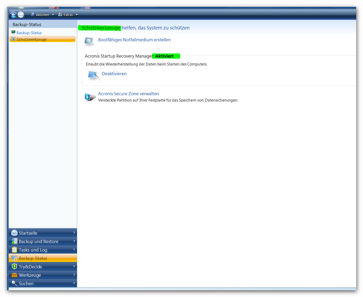

Da nun mangels fehlender Acronis Orig. CD (Notfall-CD) kein Zugriff beim booten möglich ist, solltest du den Recovery-Manager aktivieren. Damit kannst du jetzt erst v o r dem Vista-Boot mit F11 -Taste dein hoffentlich fehlerfreies Image auf der neuen 1 TB-HDD in die erste 50 Gb aktive Startpart. zurücksichern.( eine Neu-Aktivierung von Vista ist aber dann aber erforderlich !)

Welchen Recovery Manager? Und wie aktiviere ich den?

Bin mir nicht sicher, welche Test-Version du verwendest ... sind aber sehr ähnlich.( Acr. TI 11 oder Acr. 2009) Im Programm TI 2009 ist es die Option: Schutzwerkzeuge: A k t i v i e r e n
