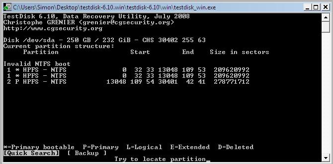

Nach dem Start von Testdisk beantwortest Du die Frage nach einer Logdatei mit Y. Den Partitionstyp solltest Du mit Intel beantworten. Dann wird Analyse aus dem dann erscheinenden Menü gewählt. Mit Quick Search wird dann der Vorgang fortgeführt (bei Vista mit Y antworten, wenn die Partitionierung unter diesem OS gemacht wurde).

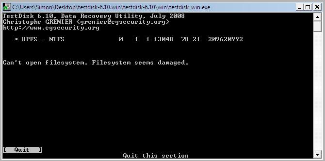

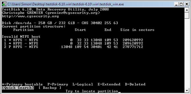

So, hoffentlich sind das die richtigen.
Soweit ich das beurteilen kann will mir Testdisk sagen dass die Parttiton beschädigt ist.

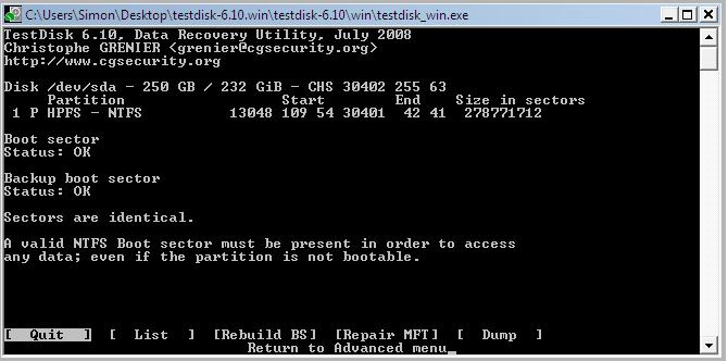

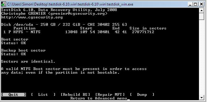

Gehe mal ins Menü Advanced und dort auf Boot und überprüfe den Bootsektor der ersten Partition.

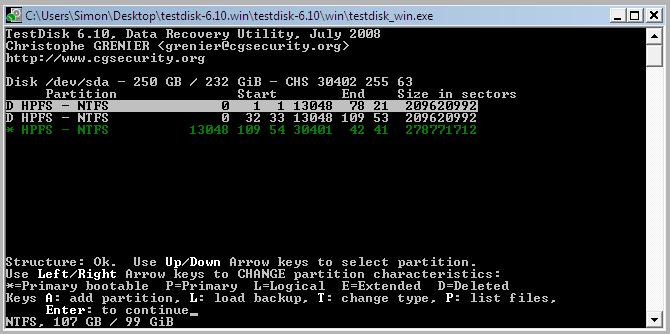

Nach Deeper Search kommt folgendes:
[siehe Anhang]
Edit:
Bei dem Grünen werden nun meine Daten angezeigt.

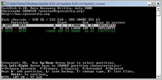

Nachdem meine Logdatei zu groß ist um sie hier hochzuladen, liegt sie nun als html hier
Ich habe nun wie hier beschrieben die beschädigte Partition auf primär gesetzt. Testdisk sagt nun dass ich rebooten muss damit die änderungen übernommen werden, aber dort steht nichts davon. Wie muss ich jetzt weiter machen?

Der zweite Screen in Post #22 deutet auf ein Problem im Bootsektor hin (doppelter Eintrag der Partition), der aktuelle Screen zeigt ein anderes Bild, hier sind Start und End der beiden Einträge verschieden! Der Hinweis in Post #22 sollte die Überprüfung des Bootsektors und evtl. Wiederherstellung desselben zur Folge haben. Wichtig ist immer die Überprüfung aller Partitionen (Zeilen in den Screens von Testdisk) mittels p (list files) bzw. der Menüpunkt List im Menü List (via Advanced-Menü).
Was das Write nach dem Umsetzen des Eintrags nach Deeper Search angeht (was leider etwas voreilig war) ist es so, dass das Betriebssystem diese Änderungen immer erst nach einem Reboot zur Kenntnis nimmt.
Du solltest jetzt nochmal das Menü Boot (via Advanced) aufsuchen und mitteilen was Dir dort ausgegeben wird, das muss für die beiden oberen Einträge gemacht werden, mit List kann man wieder das Filesystem einsehen falls möglich.
Boot zeigt [siehe Anhang].
List zeigt alle die Dateien in C: die ich vermisse korrekt an.

Das ist aber ein Screen der zweiten Partition!?
Mein Fehler. Das habe ich nun vollkommen verwechselt.
Es ist aber keine andere Partition vorhanden.
In Post #24 findest Du drei Zeilen das entspricht drei Partitionseinträgen (theoretisch) wobei die beiden ersten Zeilen sicher für eine Partition stehen also z.B. durch einen def. Bootsektor zweimal auftauchen. An Hand von Partition- und Partition-End kannst Du das erkennen.
Die grün dargestellte Partition weist so keine Fehler auf und sollte eigentlich zugreifbar sein.

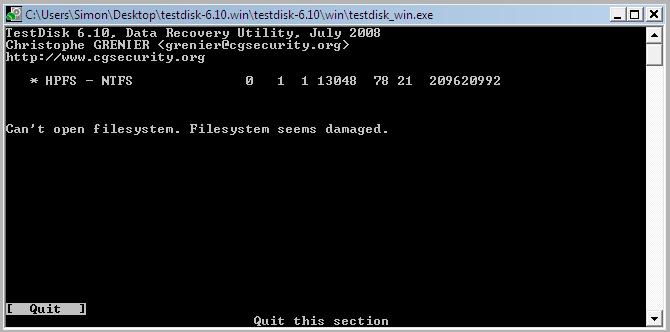

Ich habe die in Post #24 mittlere Partition (C: ) auf Primary bootable gesetzt und den NTFS Bootsektor wiederhergestellt, aber wenn ich auf diese nun zugreifen möchte kommt nun "Die Datenträgerstruktur ist beschädigt und nicht lesbar."
Testdisk sagt dazu "Can't open filesystem. Filesystem seems damaged."

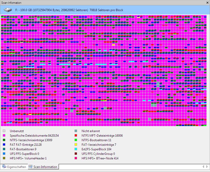

Ich habe nun mit der R-Studio Demo einen Scan durchgeführt. Es scheint so als hätte es Dateien gefunden.
Loht es sich die Daten mit der Vollversion komplett wiederherzustellen oder gibt es auch freie Software die das übernehmen kann?
Die grafische Übersicht des Scann-Ergebnis im Anhang

Hattest Du vor der Wiederherstellung bei den beiden oberen Partitionen mit p versucht die Daten auf der Partition einzusehen?
Wenn nach p oder List die Meldung "Can't open filesystem. Filesystem seems damaged." kommt, und die richtige Partition wieder hergestellt wurde, ist es entweder ein Fall für chkdsk (ein Backup der Partition sollte aber vorhanden sein!) oder Datenrettungstools. Das Ergebnis des Scans eines Datenretters muss man untersuchen, passt es zu dem, was auf der Disk / Partition sein sollte, da muss man auch Unterverzeichnisse prüfen. Finden sich viele Files (selbst mit korrekten Namen), die eine identische Größe haben (z.B. 4kB, 16 kB etc.), spricht es doch eher für fehlerhafte Dateien. Das Ergebnis des Scans musst Du leider selber bewerten, denn keiner der Leser weiß was auf Deiner Disk war / ist.
Freie Datenrettungstools findest Du auch unter dem Link hier im Forum.
Ja, Testdisk sagte zu den beiden oberen Partitionen in Post #24 "Can't open filesystem. Filesystem seems damaged."

Das Ergebnis mit R-Studio ist nicht so gut ausgefallen da die Dateinamen nicht angezeigt werden und ich auch keine Dateien gefunden habe die sich mit der Demo wiederherstellen lassen und definitiv von mir stammen.

Das ein Tool wie R-Studio ein schlechteres Ergebnis liefert als eine Freeware kann ich mir nicht wirklich vorstellen, wahrscheinlich hast Du im Ergebnis des Scans nicht richtig gestöbert.

Das war vielleicht etwas unglücklich formuliert, da die Demo eben Datein mit maximal 64kb wiederherstellt und keine Dateinamen anzeigt. Deswegen konnte ich auch nach längerem suchen keine Datei finden die entsprechend klein war und auf jeden Fall von mir. Das soll nicht heißen dass die Software an sich schlechte Ergebnisse liefert, nur war es für mich unbrauchbar.
