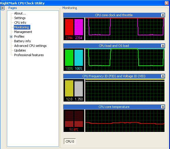

probier das mal morgen mit dem rmclock, dann wirst ja sehen,
ob die CPU throttelt wenn Du spielst ...
Und den Dualcore-Optimizer würde ich auch auf jeden Fall installieren ...
PS: hier mal ein Link zu einem Thread, in dem ein Hitzeproblem eines Athlon64
besprochen wurde ... dort kannst Dir u.a. anschauen, wie das Throtteln
im rmclock angezeigt wird ... siehe "CPU core clock and throttle"
die rote Linie im Monitor ist der Soll-Takt,
die lila Linie der tatsächlich von der CPU gefahrene Takt ...

Also ruckeln tuts jetzt nichtmehr so oft
aber es ruckelt schon noch und wie du es nennst rx4711 throttelt er ^^
http://img229.imageshack.us/my.php?image=throttlejr7.png

Ok, wie man an dem Bild sehen kann, throttelt deine CPU weil sie unter starker Last
zu warm wird (oder aber die eingebaute Thermodiode mißt eine falsche Temperatur
und die CPU throttelt zu früh) ...
Throtteln (englisch für "drosseln") heißt dass die CPU den Takt drosselt,
um kühler zu werden. Das ist ein Selbstschutzmechanismus, den AMD in die neueren
Athlon64 eingebaut hat, damit die CPUs nicht durch falsche Kühlung durchbrennen.
Wahrscheinlich ist Dein Kühler nicht ganz korrekt montiert oder zu schwach dimensioniert,
es wurde zu viel oder zu wenig Wärmeleitpaste verwendet oder die CPU ist defekt
und wird zu warm oder geht zu früh ins throtteln.
Du kannst also entweder den Kühler nochmal neu montieren oder einen besseren
kaufen, oder als Sofortmaßnahme mit rmclock die Core-Spannung der CPU senken.
Beim verringern der Spannung wird der CPU-Takt nicht verändert, so dass die CPU
noch genauso schnell rechnet wir vorher. Sie nimmt aber weniger elektrische Leistung
auf und produziert damit auch weniger Wärme.
