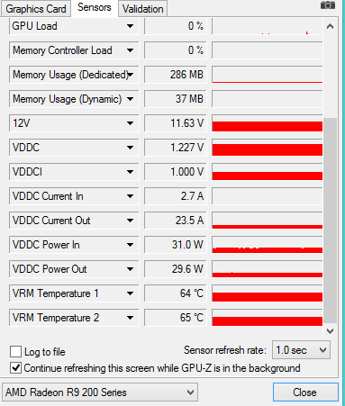

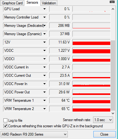

90 Grad sind verdammt viel, aber für die GPU an sich ok. Lad dir mal GPU-Z und schau wie warm die VRM Temps im Idle/2D Betrieb werden. AM besten mal ein paar Youtube Videos schauen und die Temps beobachten.
http://www.fotos-hochladen.net/uploads/neuebitmapke7bwx4vp3.jpg
VRM Temps findest bei den Sensoren ganz unten.
Ja manchmal bekomme ich die Meldung nach Blackscreens'' AMD Treiber wurde nach einem Fehler wiederhergestellt''. Hier Daten die ich mit ASUS GPU TWEAK heraugefunden hab: Die GPU Clock(MHz) ist auf 420 gesetzt und die Memory Clock MHz auf 700. Wenn ein das Bild flacker kann ich das Problem beheben indem ich die Memory Clock raufsetze zb. von 600 auf 700. Bei Blackscreend funktioniert das ja logischer weise nicht.
VRM Temps sind 65 Grad.

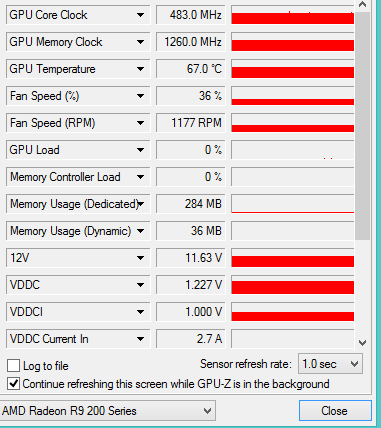

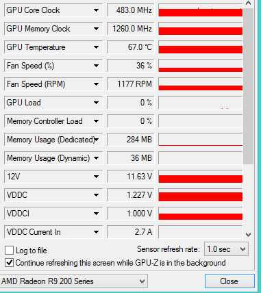

Bei mit zeigt es an dass die GPU Core Glock 483 MHz ist und die Memory Glock 1260 Mhz ist in GPU z, ich habe es aber auch 420 und 700 gestellt. Muss ich das anpassen ?
Du musst normalerweise gar nichts machen, zeig mal einen Screenshot von GPU-Z.
Und von der ersten Seite? Im Idle ist es normal das die Karte runtertaktet, wobei die eigentlich auf 300 MHZ Ca. takten sollte.
