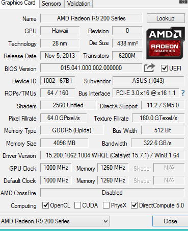

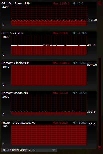

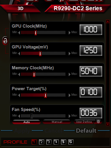

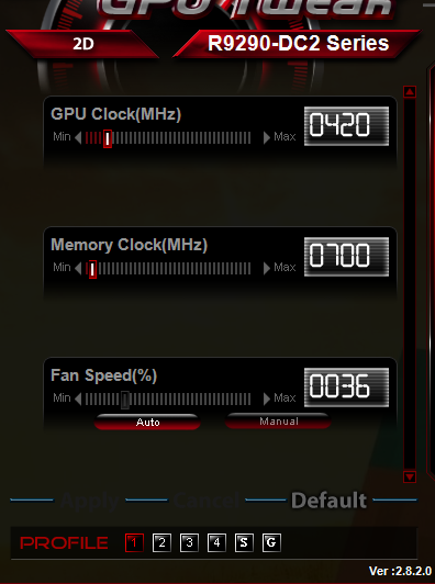

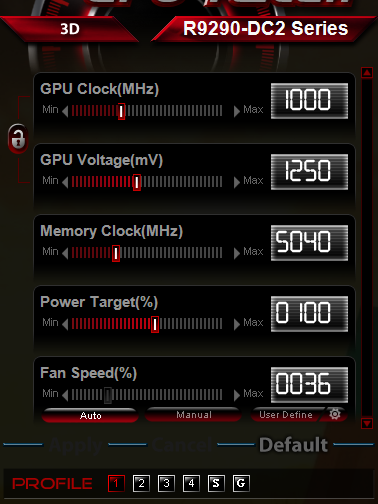

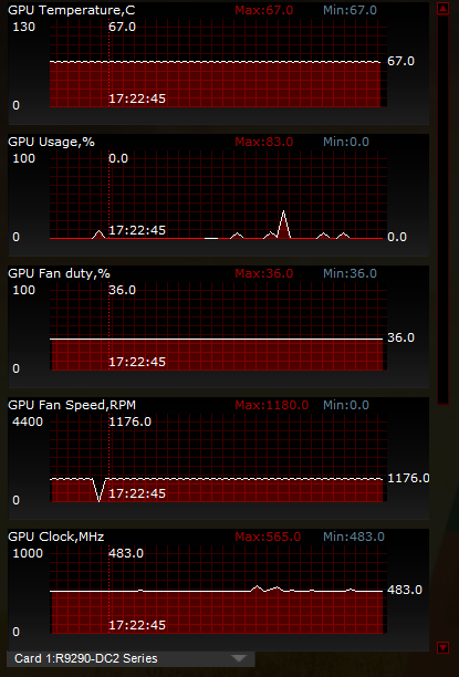

Gut, die Grantiebestimmungen können variieren. Ich versuchs trotzdem mit der Erhöhung der Spannung. Welche Werte soll ich hier setzen ( Bilder zu meinen Nutzungsdaten sind weiter oben).

Asus bietet soweit ich weiß keine Garantie auf Spannungsanhebungen. Würde wenn du das unbedingt machen willst, wobei nicht mal sicher ist, ob es Erfolg bringt in 0,005 Volt Schritten gehen und jedesmal im Idle testen. Würde den MSI Afterburner verwenden. Ansonsten bietet sich auch das senken der Taktraten im Idle und 2D Modus an. Was ich wohl eher bevorzugen würde. Die Leistung in MHZ brauchst du auf dem Desktop eh nicht.
Garantie auf Spannungsanhebung bietet soweit ich weiß übrigens nahezu kein GPU Hersteller.
