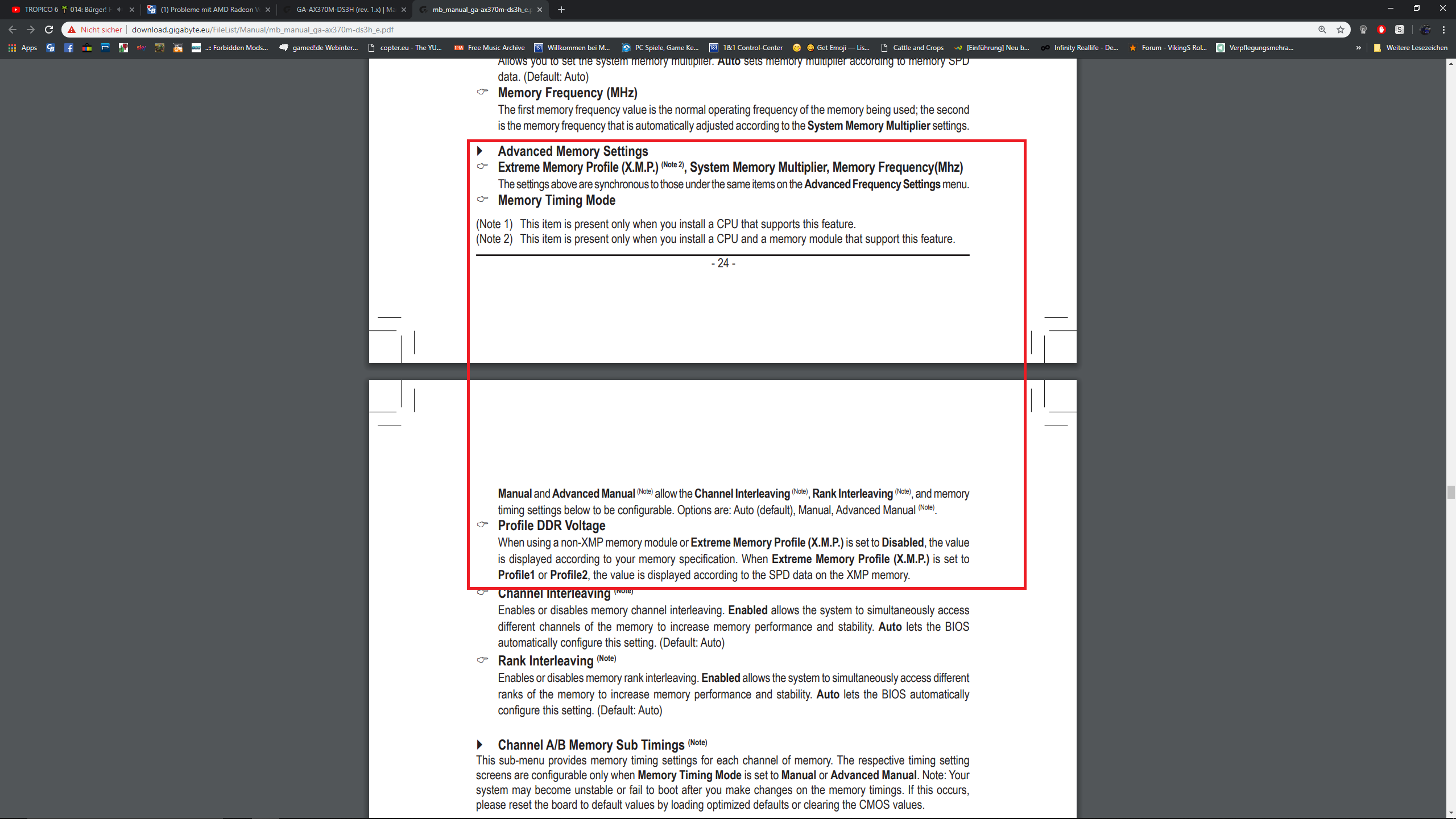

Aus dem Handbuch:
` Advanced Memory Settings & Extreme Memory Profile (X.M.P.) (Note 2), System Memory Multiplier, Memory Frequency(Mhz) The settings above are synchronous to those under the same items on the Advanced Frequency Settings menu. & Memory Timing Mode - 24 - Manual and Advanced Manual (Note) allow the Channel Interleaving (Note), Rank Interleaving (Note), and memory timing settings below to be configurable. Options are: Auto (default), Manual, Advanced Manual (Note). & Profile DDR Voltage When using a non-XMP memory module or ExtremeMemory Profile (X.M.P.) is set to Disabled, the value is displayed according to your memory specification. When Extreme Memory Profile (X.M.P.) is set to Profile1 or Profile2, the value is displayed according to the SPD data on the XMP memory

andi007multi schrieb:
Ich kann hier bei mir gerade im BIOS kein XMP auswählen... habe dafür keine Einstellungsmöglichkeiten
Im Bios erster Reiter oben links (M.I.T), Advanced Memory Settings auswählen, XMP einschalten (glaube das ist dann links oben ein runder Knopf am Bildschirm) dann Profil 2 auswählen und dann save and exit beim ausstieg aus dem Bios.

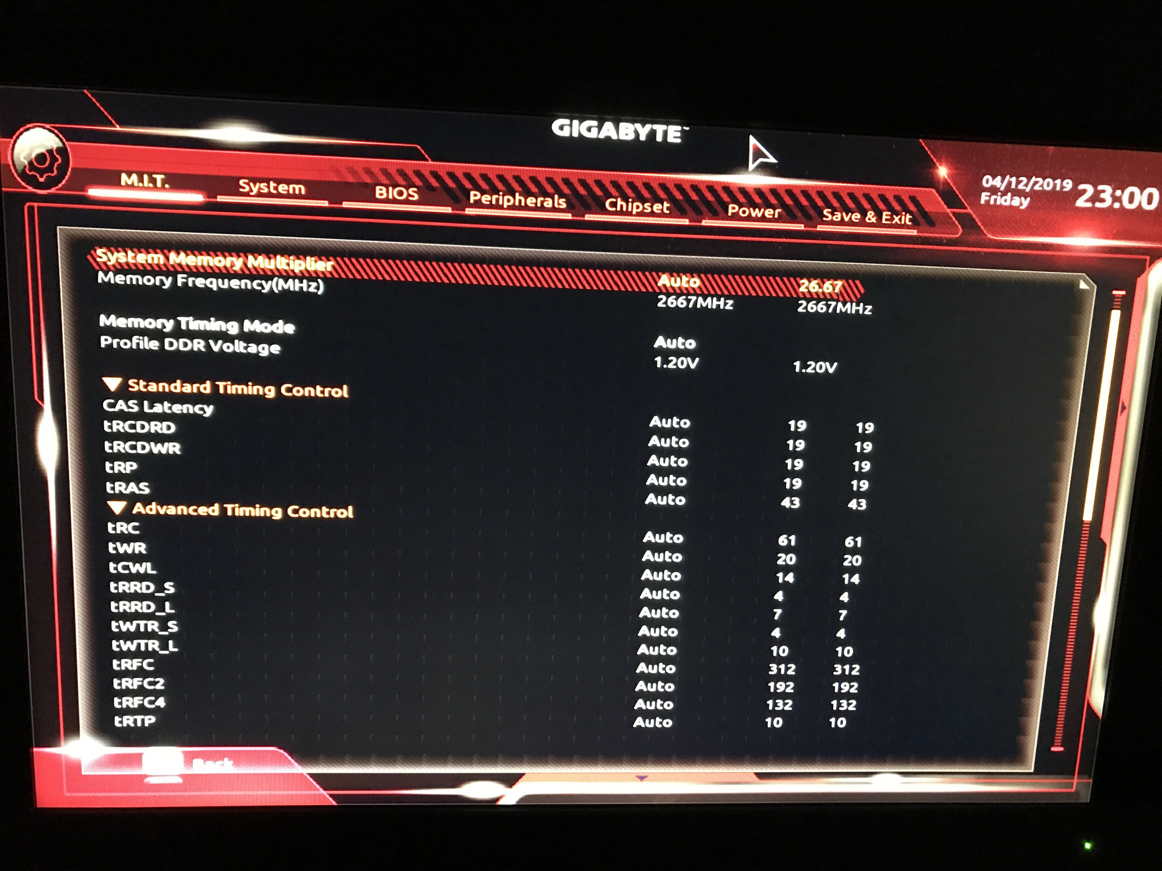

Da steht nichts da:/

Edit: dein Speicher läuft mit 2667 MHz, das passt schon da brauchst du nichts mehr einstellen.
der momentane Speicher braucht scheinbar kein XMP um auf 2666 zu laufen.

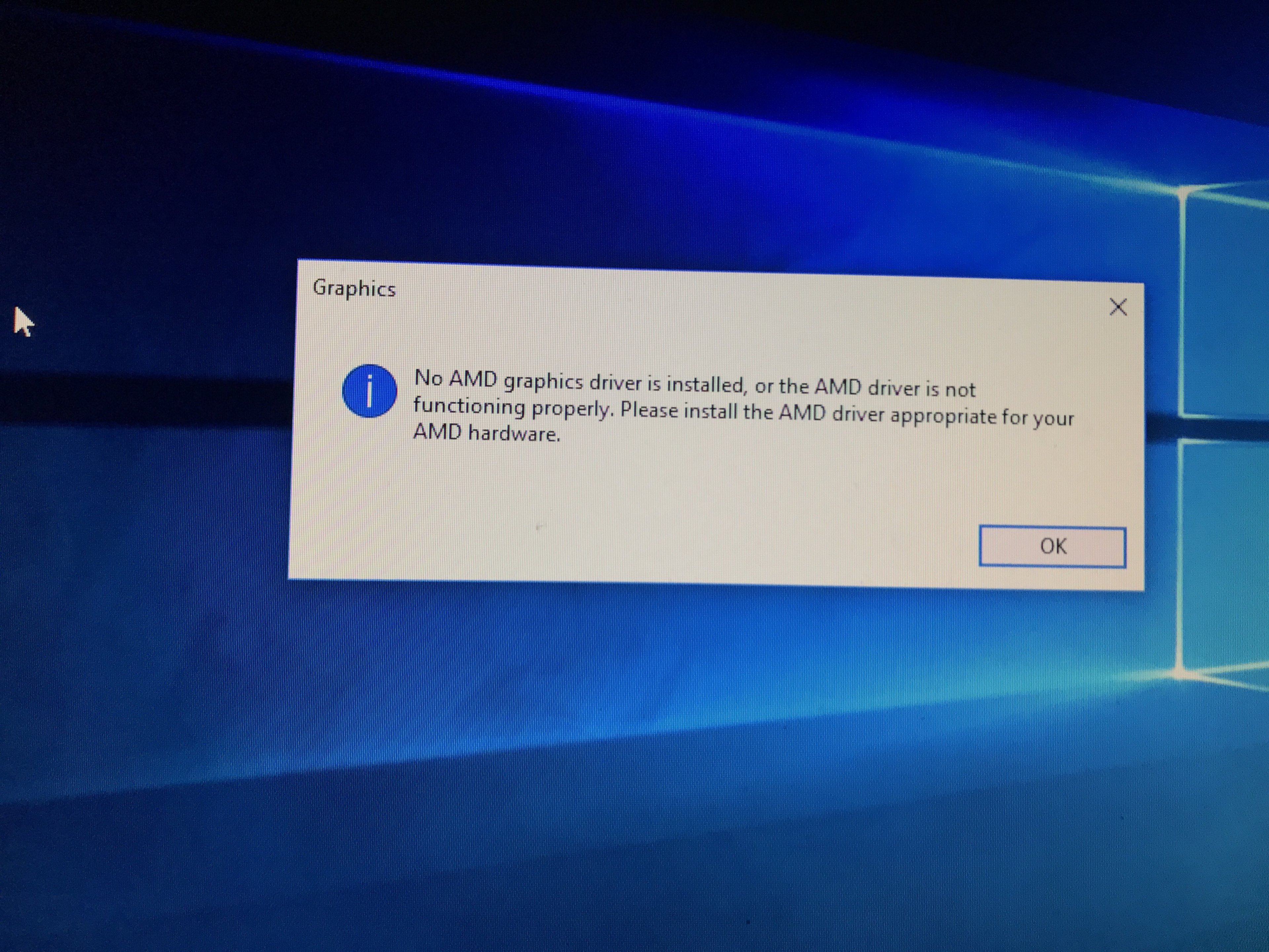

ist die Meldung vom Adrenalin 19.4.1 ?
Diese Meldung kommt nach dem ich den Treiber installiert habe
Zunächst muss der richtige Chipsatztreiber drauf sein (dann sollte auch das Problem mit dem "PCI-Ver/Entschlüsselungscontroller" weg sein) und ich hoffe, Du hast kein uraltes Image von Win10 drauf. Falls doch, erstmal fleißig Updates installieren, dann klappt es auch mit den Chipsatztreibern und das Grafikproblem erledigt sich fast von selbst...
