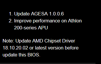

Aktuell wäre F24, mit dieser Info zum Bios:andi007multi schrieb:BIOS Version F20
"Note: Update AMD Chipset Driver 18.10.20.02 or latest version before update this BIOS."

Die letzte Version ist F24 aber Note: Update AMD Chipset Driver 18.10.20.02 or latest version before update this BIOS.
Daher vorher Chipsatz Treiber 18.50.16.01 installieren (Unterstützung für Windows 1809) Link
