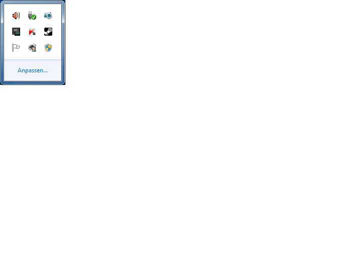

Du hast einen Schirm im Systemtray?
Welche Farbe hat er?
Richtig sollte ROT sein, der ist kostenlos.
Sind die Einstellungen korrekt?

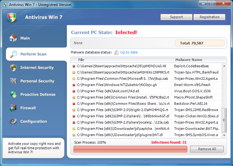

@StroWn: Mach mal bitte ein Screenshot von diesem Win7 AntiVirus. In Google lässt sich damit nichts finden, was aber bei so nem allgemeinen Namen nicht grade verwunderlich ist.
also erkennt dinge die überhaupt keine viren sind und verlangt dann damit ic es löschen kann eine lizenz die 20€ kostet aber ich will keine Lizenz
Ich gehe auch mal davon aus, dass Du Dir Scareware eingefangen hast. Die richtige Bezeichnung des Programms wäre ebenfalls hilfreich.

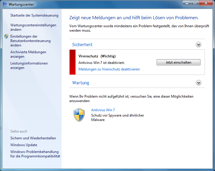

Das scheint wohl wirklich solche Scareware zu sein. Ich an deiner Stelle würde Windows neu installieren, wer weiß was du da noch alles auf dem PC hast. Und danach zb. Boogeymans Rat befolgen.
Hui, sind die Bilder schön bunt... Scareware. Was soll es sonst sein? Den Windows NT-Verweis finde ich ja richtig interessant...
Microsoft Security Essentials sieht ein wenig anders aus: https://www.computerbase.de/downloads/sicherheit/antimalware/microsoft-security-essentials/
Ich kann hier auch nur auf die Anwort von @Boogeyman verweisen: https://www.computerbase.de/forum/threads/probleme-mit-antivirus-win7.728675/#post-7745954
Wenn Die Sache nicht funktioniert, kann ich nur hoffen, dass der letzte Wiederherstellungspunkt noch funktioniert, bevor Du die Probleme hattest. Ansonsten wird Dir nur eine Neuinstallation bleiben oder Du hast vorher eine Vollsicherung gemacht. Scareware ist ziemlich hartnäckig. Vertraue mir, musste ich schon mal bei einem Rechner entfernen. War echt nicht lustig.
