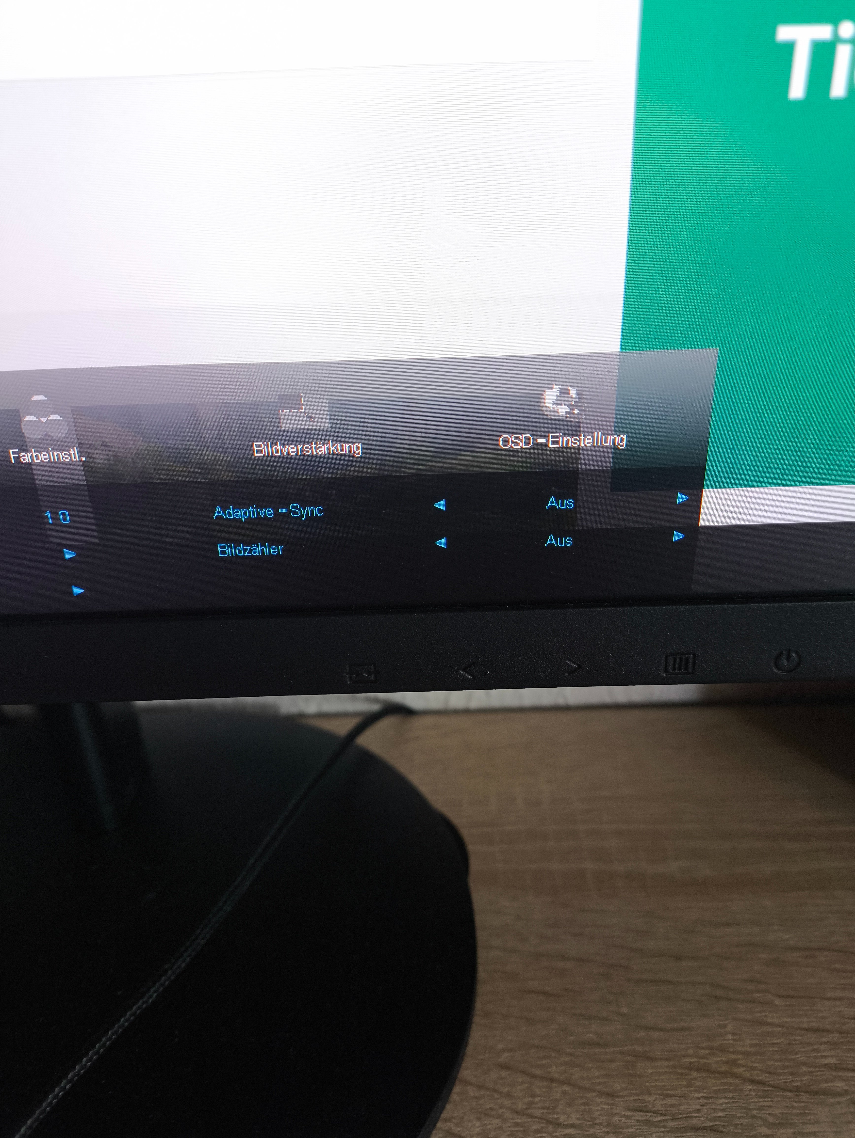

Hattest du es wirklich mal mit G-Sync versucht (dazu muss erst im Monitor OSD "Adaptive Sync" aktiviert werden und dann im Nvidia Treiber "G-Sync")? Die ingame Option "V-Sync: Adaptive" ist - wie gesagt - etwas völlig anderes.

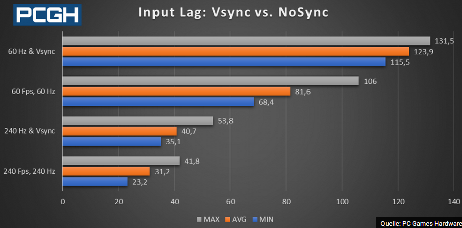

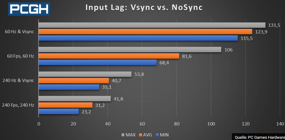

Reines V-Sync verursacht hohen zusätzlichen Input Lag. Wirst du vermutlich in langsamen Singleplayerspielen wie AC vielleicht weniger merken, aber generell halte ich das für äußerst suboptimal eingestellt.
https://www.pcgameshardware.de/Monitor-Display-Hardware-154105/Specials/LDAT-Input-Lag-1357708/
Nein ich habe noch nie mit G-Sync gespielt. Ich glaube ich hatte es mal kurz aktiviert, aber das lief irgendwie nicht zufriedenstellend. Auf dem alten Monitor hatte ich es sowieso nicht.
Ich spiele auch WoT mit Vsync und selbst da merke ich nicht viel vom Input Lag und in den anderen Spielen wie AC oder FarCry schon 2 mal nicht. Da ist mir das flüssiges Bild viel lieber als Input Lag
Was lief denn konkret nicht? Kann aber gut sein, da der Monitor nicht offiziell kompatibel mit G-Sync ist.
Ansonsten würde ich mal über einen neuen Monitor zum Zocken nachdenken. 75 Hz war schon vor 10 Jahren zu wenig.

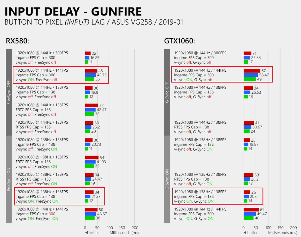

FPS Limit ist das schlimmste was man sich anstellen kann. Das habe ich ein paar mal ausprobiert.
Das haben schon 1000e andere probiert und bis ins kleinste Details mit Hochgeschwindigkeitskameras (und anderen Methoden) gemessen, weshalb ja nun saubere und klare Ergebnisse vorliegen. Dass ein FPS Limit pauschal ein "unrunudes" Bild liefern soll macht irgendwie daher nicht viel Sinn (aber man kann ja schlecht gegen deine eigenen Beobachtungen argumentieren).
Bei einem zu hohen FPS Limit (keine Ahnung ob WoT auf 200 FPS "zu hoch" ist) kannst du ggf bereits in ein CPU/GPU Limit rutschen. Dann wirds natürlich etwas unrunder. Mit nur 75fps hast du halt genug Puffer, für jegliche Frametimevarianzen und um Ruckler eher abzufangen.
Ein ingame FPS Limiter ist meist etwas besser (als ein Externer). Aber das wird kaum deine Beobachtungen beschreiben. Es gab aber auch schon schlecht implementierte ingame FPS Limiter.
https://blurbusters.com/gsync/gsync101-input-lag-tests-and-settings/11/
Das Problem bei deinen "Beobachtungen" ist halt, dass sie nicht zu den Messergebnissen und dem allgemeinen Konsens passen. Aus meiner Sicht (und vermutlich 99,9% anderer Befragter) sollte heutzutage niemand mehr mit reinem V-Sync unterwegs sein. Du darfst das natürlich, aber das braucht man an der Stelle dann hier auch nicht weiter diskutieren (Messergebnisse kann jeder selbst nachschlagen).

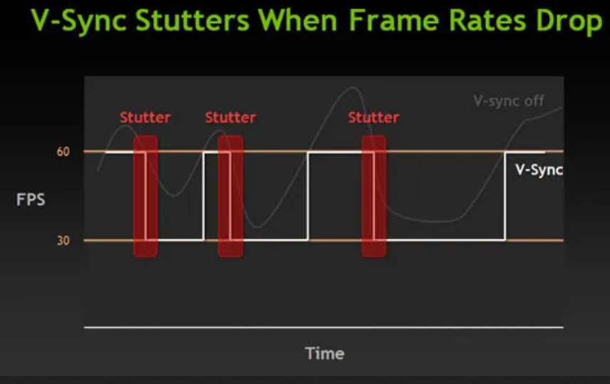

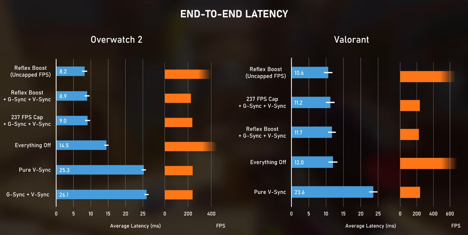

So lang du die Frames maximal kontant halten kannst. Wenn du drunter kommst, wird es sehr ekelig.
Aber es ist auch suboptimal mit maximal stabilen Frames. Den Fall zeigen die Grafiken unten.

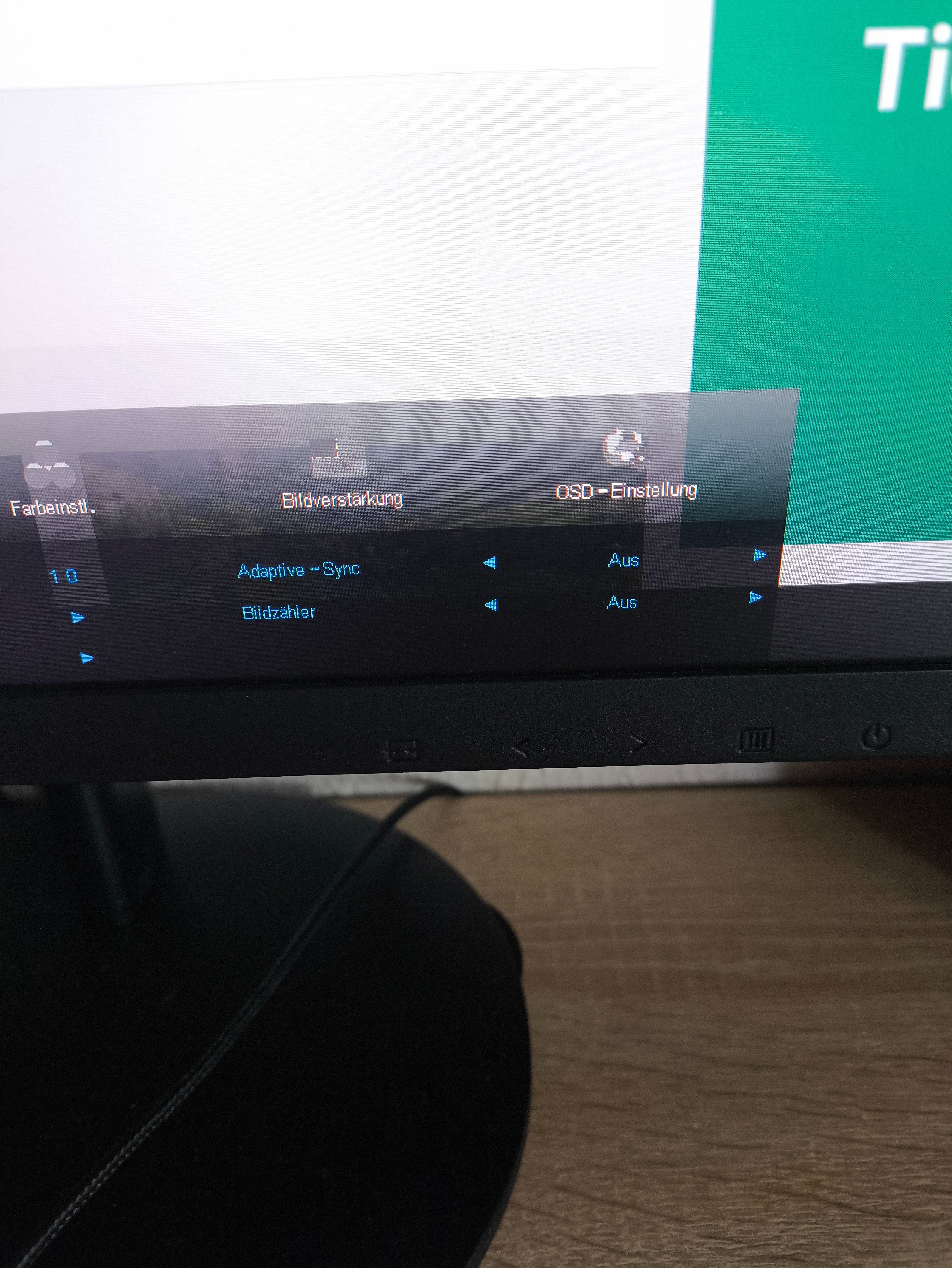

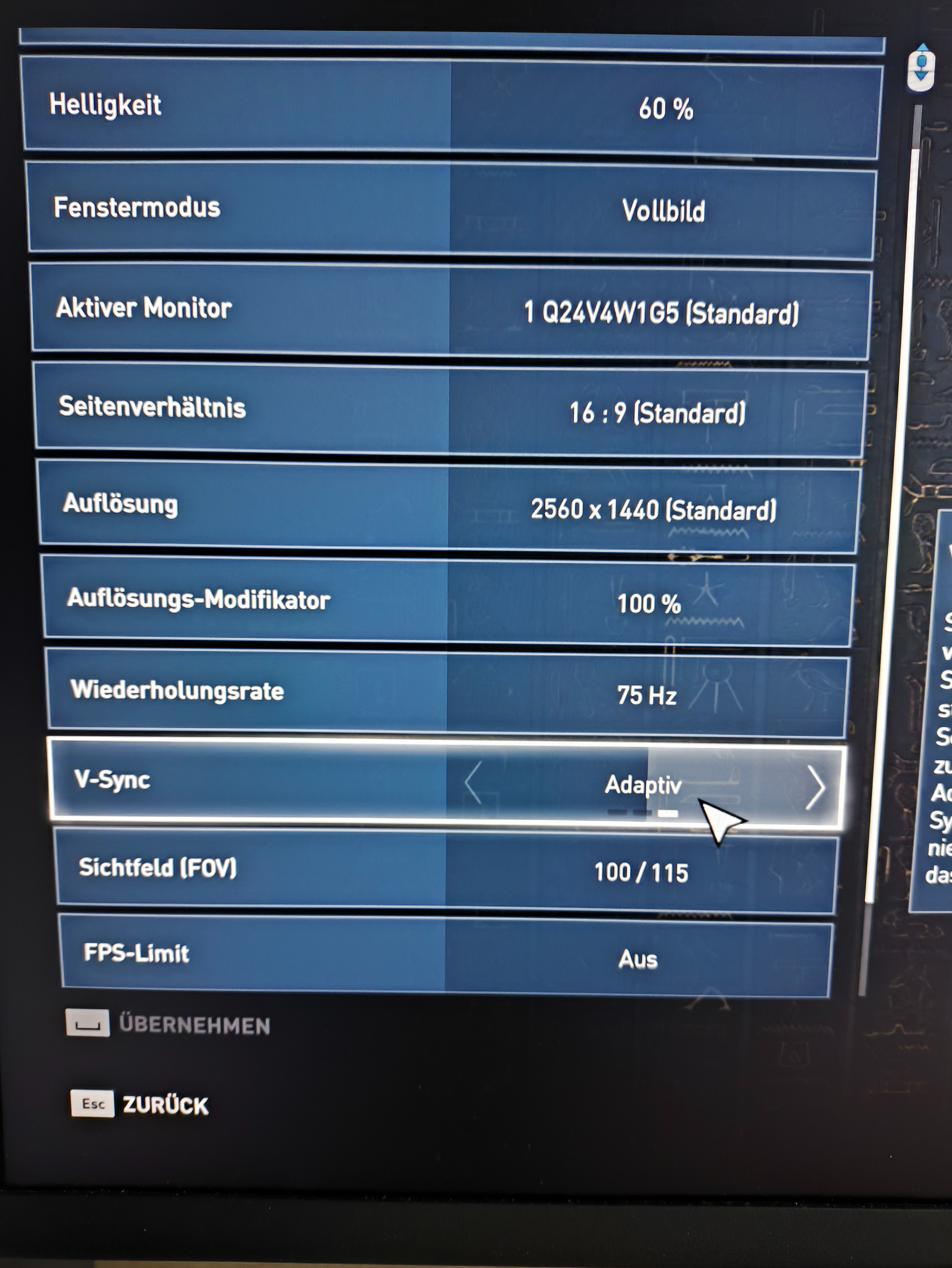

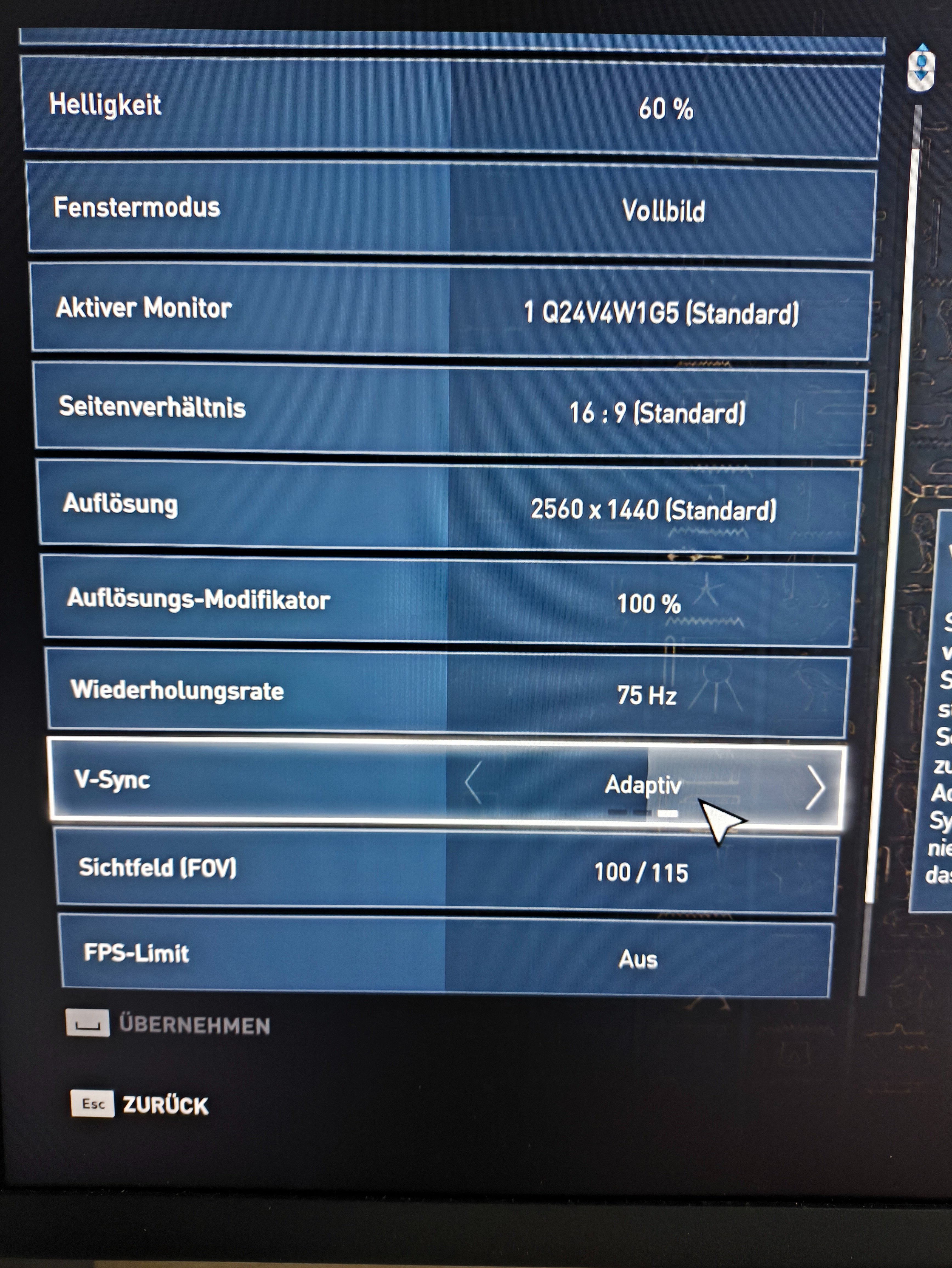

Ich habe jetzt AC Origins mit adaptivem Sync (ohne FPS Limit) ausprobieren. Es läuft eigentlich genau so gut wie mit nur VSync
